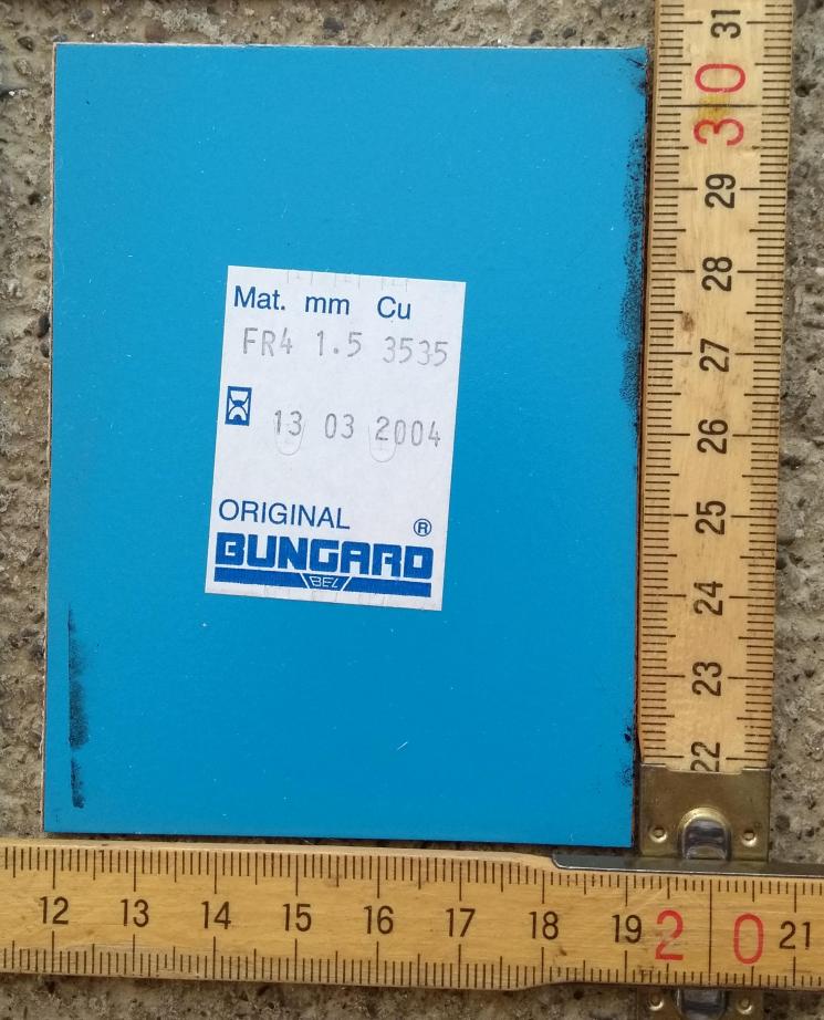

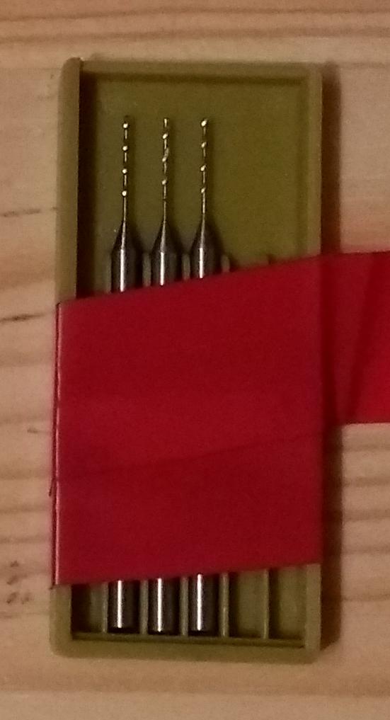

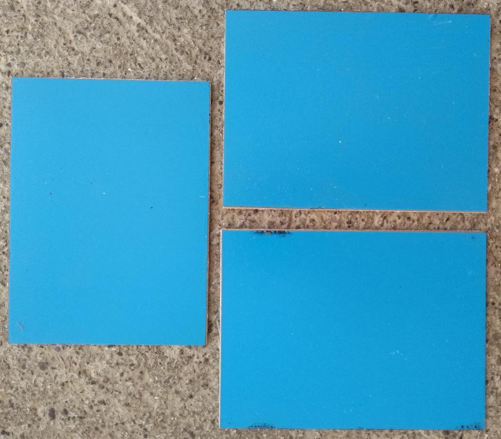

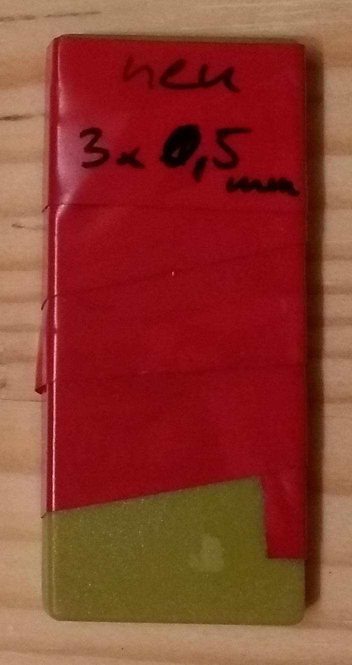

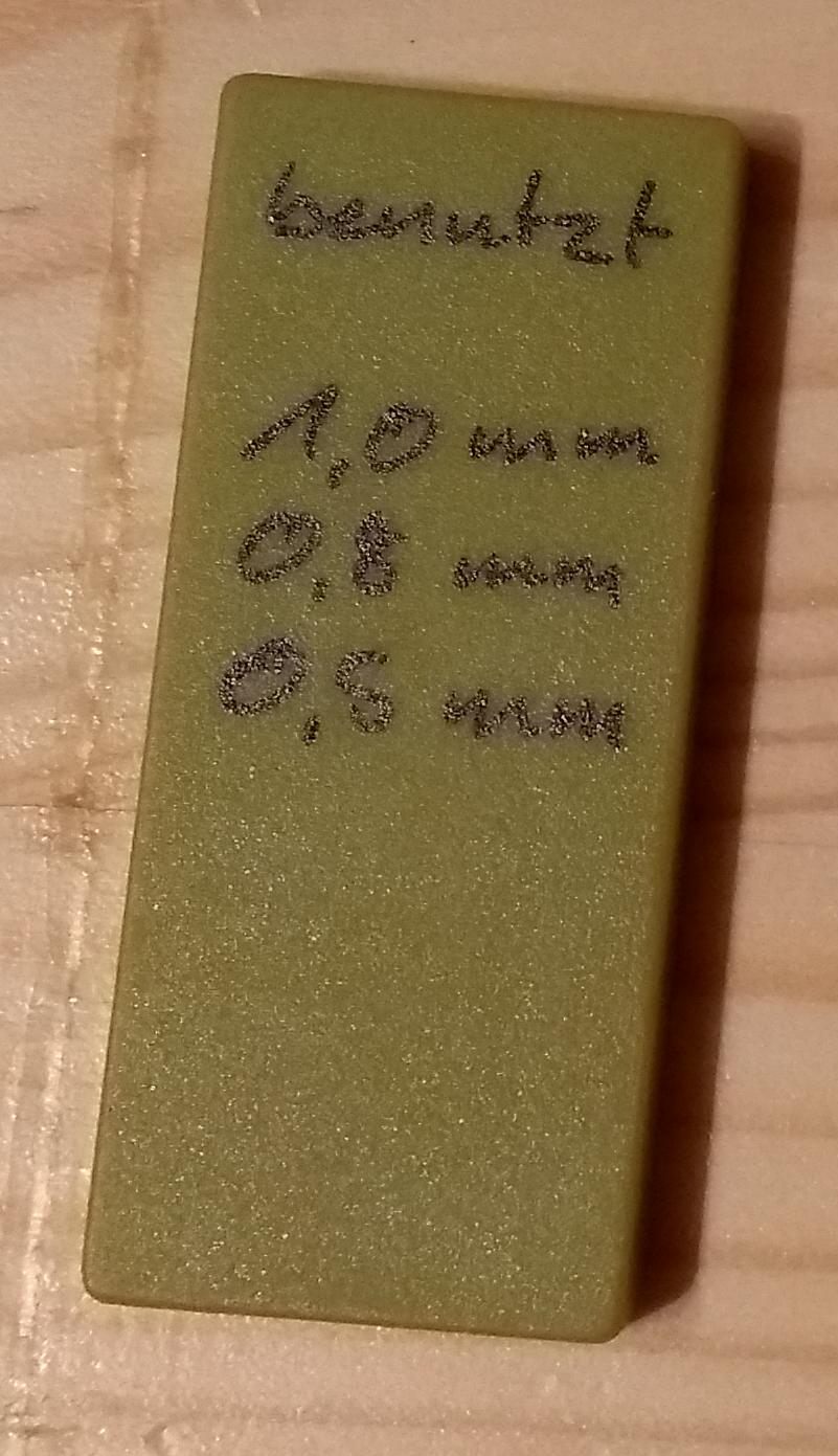

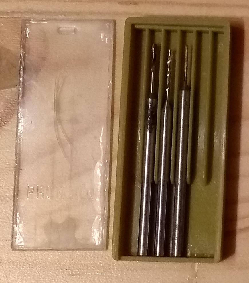

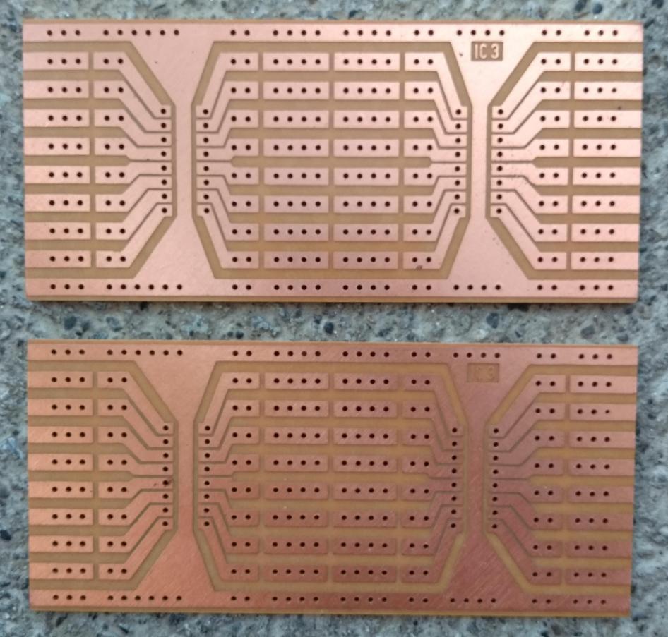

Ich habe ein paar Bungard-Platinen, DIL16-Breakoutboards und
Platinenbohrer abzugeben. 3 von den Bohrern sind gebraucht und 3 sind
neu.
Die Platinen sind zu verschenken, für die Bohrer würde ich mal VB 5€
ansetzen.
nur als Info für den Empfänger der Platinen...
(Falls keine eigene Erfahrung vorhanden ist)
Nach meiner Erfahrung:
Wenn die Platinen halbwegs gut gelagert wurden (dunkel und kühl, bsp. im
Keller) bestehen gute Chancen das die Fotoschicht trotz des Alters noch
sehr brauchbare Ergebnisse liefert.
Die Belichtungszeit muss etwas angepasst werden (länger!,
Belichtungsreihe ist Pflicht) und vermutlich wird der Klebstoff der
Folien im Randbereich auch Spuren auf dem Lack hinterlassen. Also damit
rechnen das ein Rand von vermutlich 0,5 bis 1cm nicht/oder nur
eingeschränkt nutzbar ist.
Ist etwas Glückssache, aber fürs Hobby OK.
Und für geschenkt sowieso.
(oder halt Lack runter und mit Tonertransfer oder Laminat arbeiten)
Carsten
P.S.: Der Rekord für die älteste beschichteten Platinen die ich
erfolgreich berarbeitet habe liegt mittlerweile bei über 20 Jahre. Ich
hatte aber auch schon Platinen die gerade mal drei Monate über dem Datum
lagen und schon nicht mehr vernünftig benutzbar waren.
(Die wären vermutlich aber auch innerhalb der Frist nicht gut gewesen.
Ich denke das die durch Falschlagerung schon hinüber waren bevor die bei
mir gelandet sind. Weiß es aber nicht.).
Die Frist gibt ja nur an wie lange bei normaler Lagerung damit gerechnet
werden kann das sich die Eigenschaften des Lacks nicht wesentlich
ändern. Man also mit den im Datenblatt angegeben Richtwerten für die
notwendige Lichtmenge die besten Ergebnisse erreicht. Alles danach ist
Glückssache
Mit individueller Anpassung geht da aber meist viel viel mehr.(Die
Individuelle Anpassung scheidet in der Maschinellen bearbeitung
natürlich aus, deshalb das Datum)
