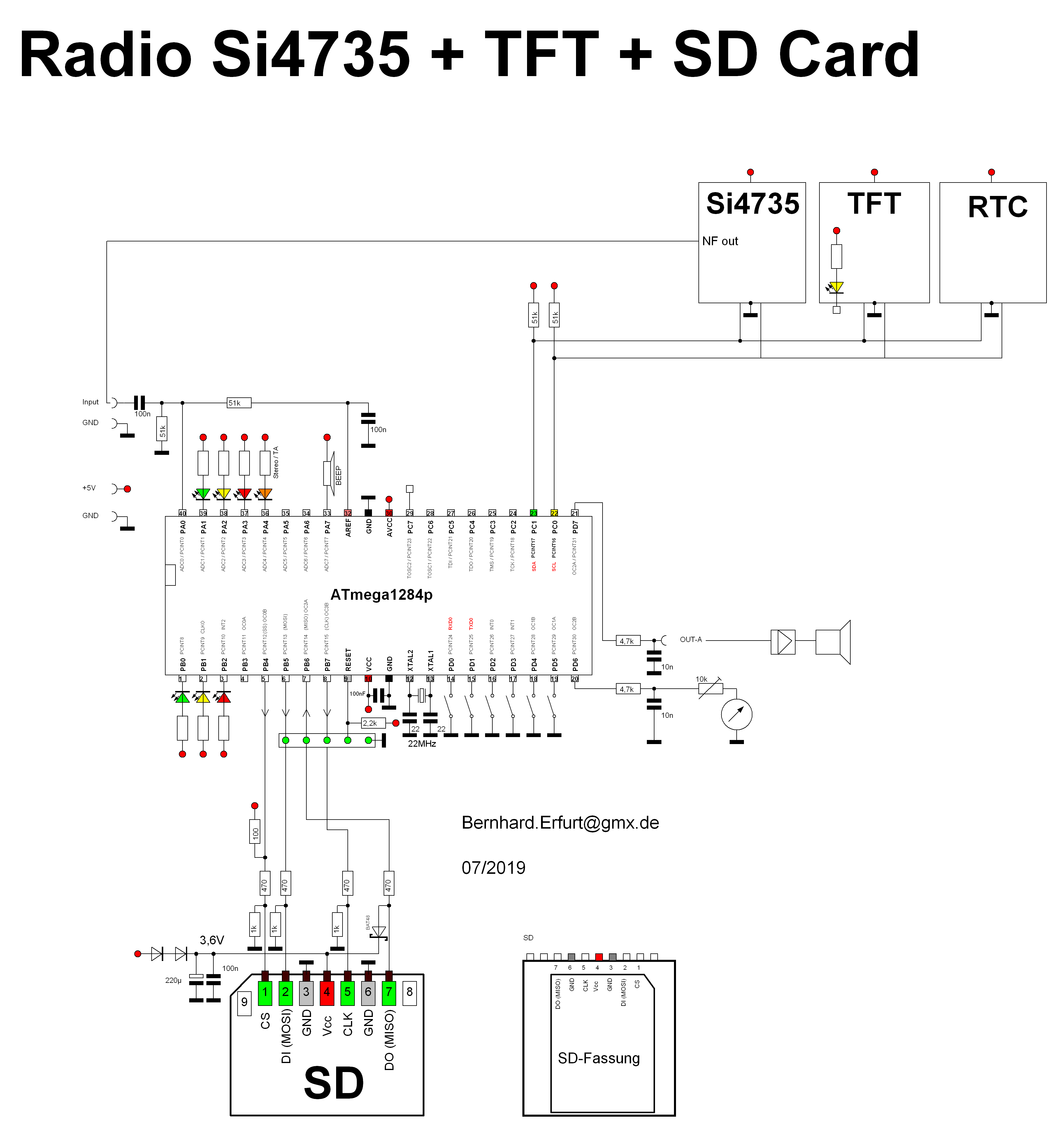

Ein Beispiel, wie ein 22MHz getakteter ATmega1284p einen Si4735,
ein TFT mit Touch und eine SD-Karte (auch SDHC) ansteuert.

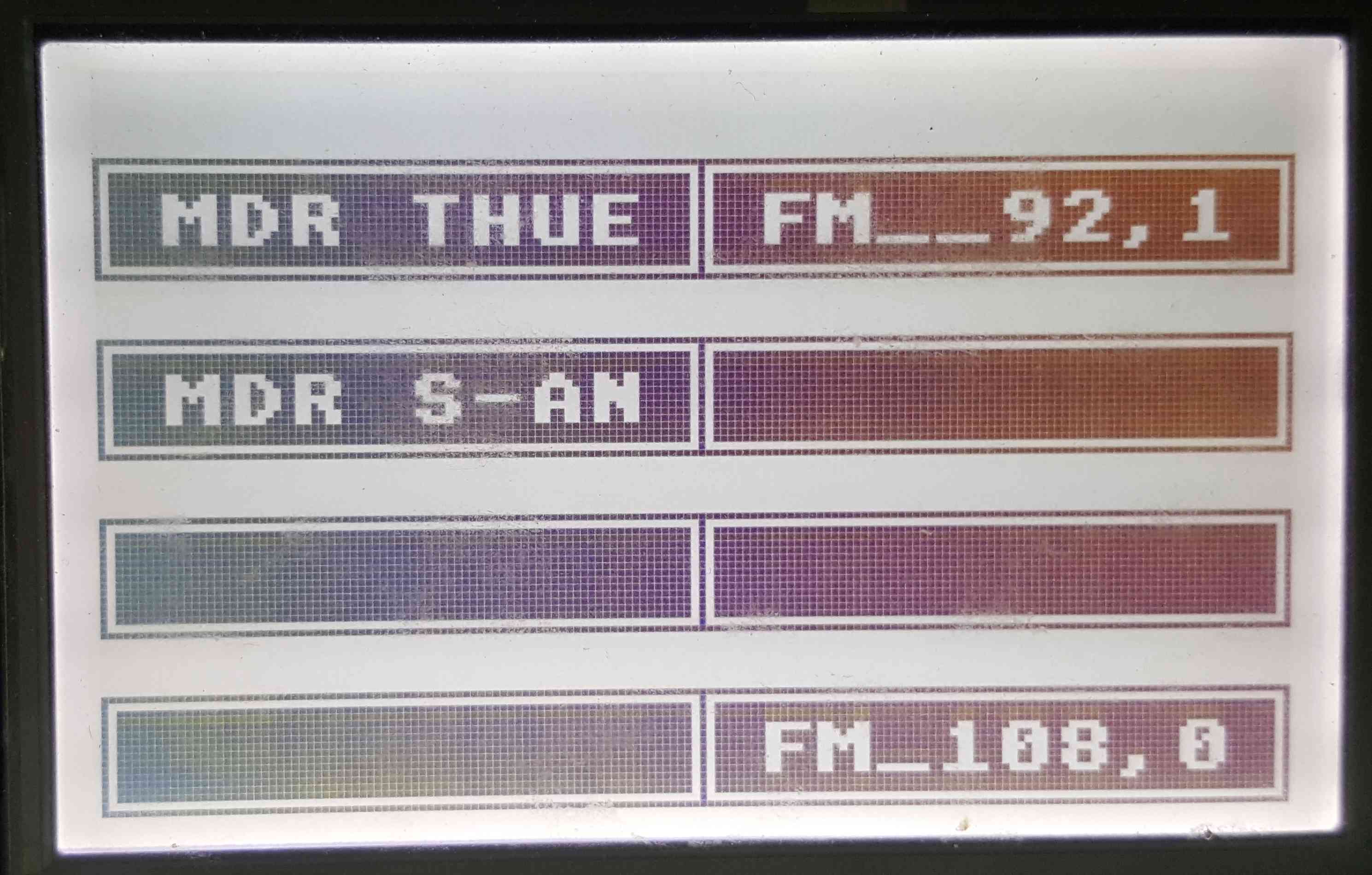

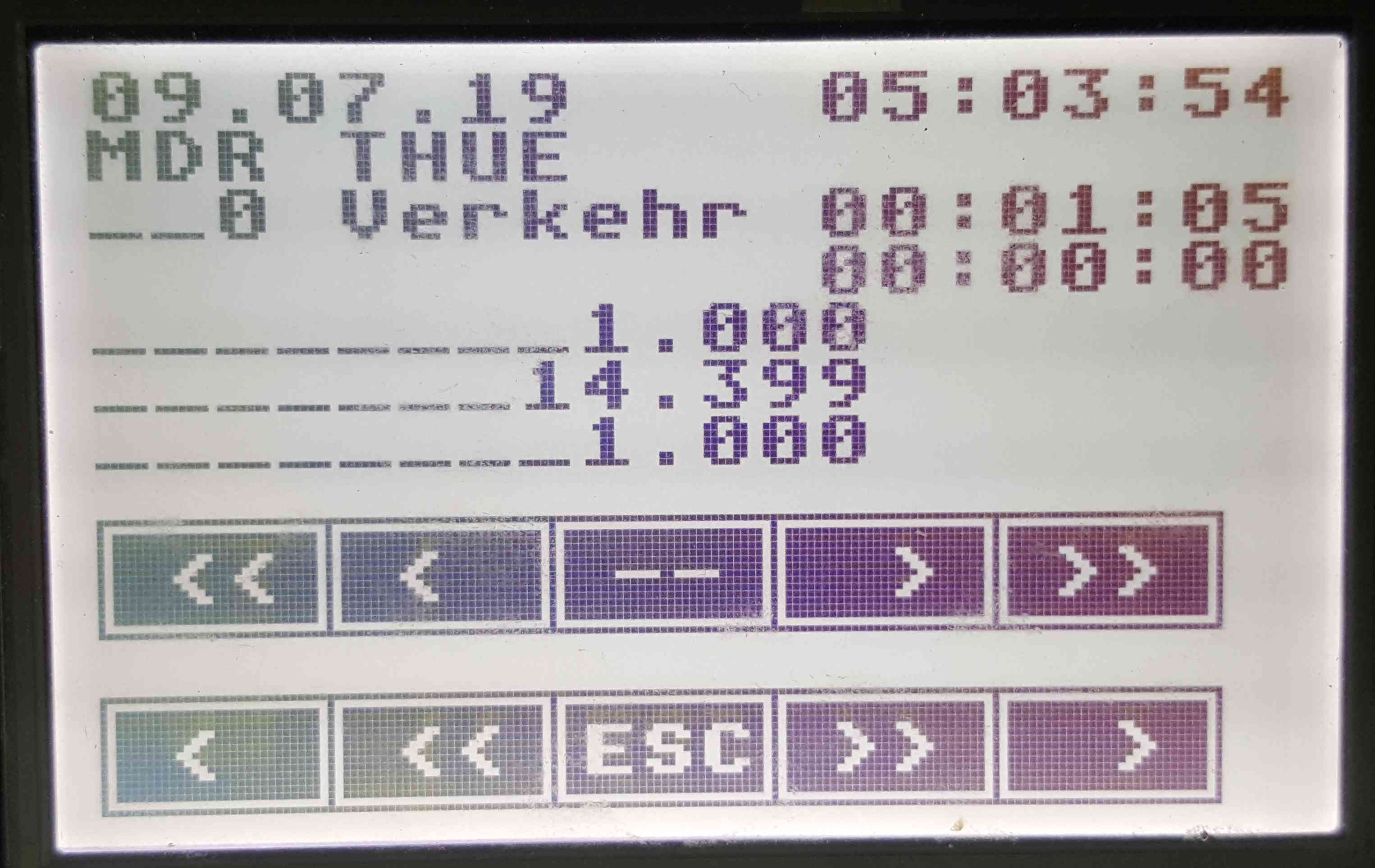

Anzeige:
- Zeit + Datum + Wochentag
- Radiotext (RDS)
- diverse Zusatzinformationen (Sprache/Musik)
- RDS-Qualität, grün (alles schön),gelb (RDS fehlerbehaftet)

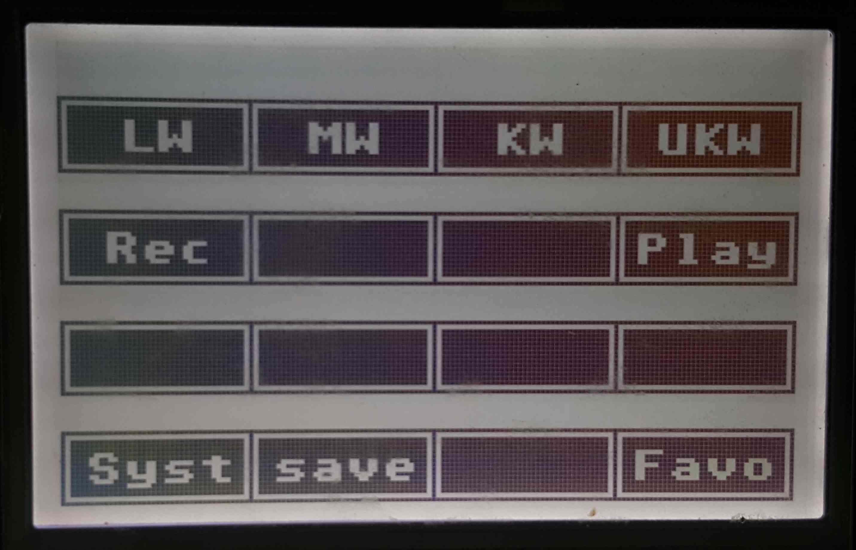

Mitschnitt von Radiosendungen:
- über programmierbare Timer
- und/oder direkt
Verkehrsdurchsagen(TA):
- automatische Aufnahme bei Bedarf
- LED Stereo blinkt
Problem, die Blitzerwarnungen werden leider auch mit aufgenommen,
da sie mit TA oder direkt nach TA gesendet werden ^^
Die maximale Aufnahmezeit beträgt bei einer 4GB SD ca. 10h
Der NF-Ausgang des Si4735 wird mit einem 8Bit-ADC abgetastet und per
8Bit PWM ausgegeben.
Da die NF analog aufgenommen wird, könnte das Prinzip auch als
Anrufbeantworter o.ä. verwendet werden  :-)
Eine vereinfachte Version z.B. mit und ohne LCD wäre denkbar.

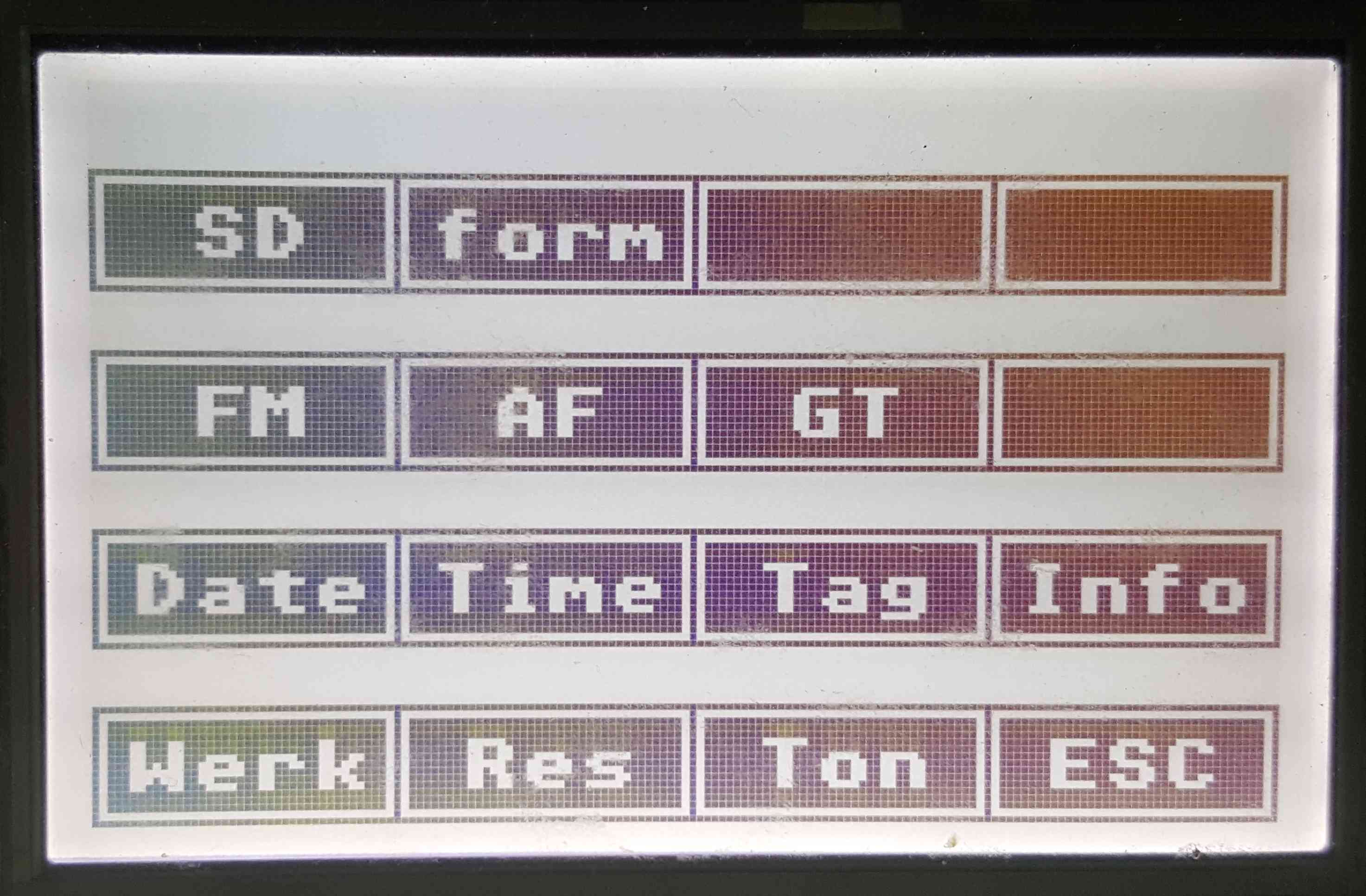

Anmerkung:
Die Zeit und Datumssyncronisation mit RDS erfolgt erst einige Stunden
nach Mitternacht. Denn bei 1 Uhr sendet z.B. der Sender noch das Datum
des Vortages.
