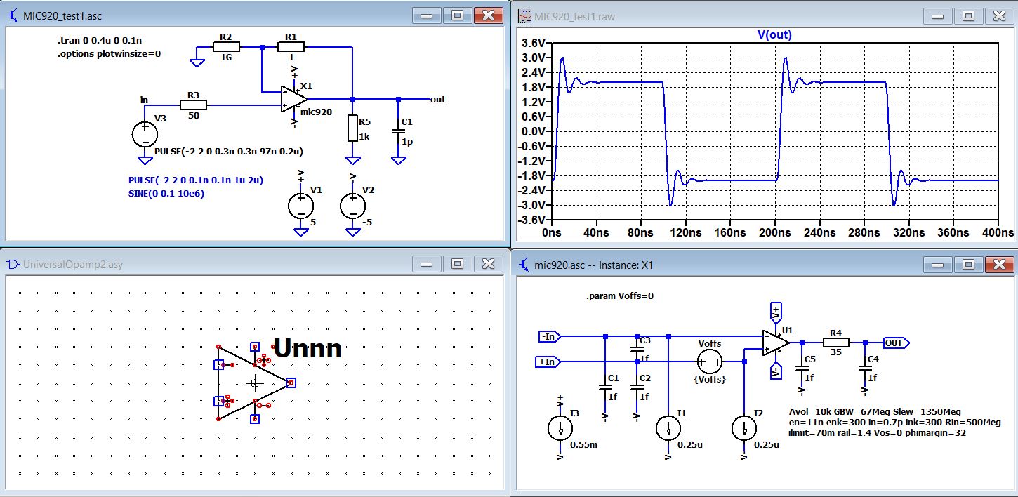

Wollte gerade den OPAmp MIC920 in LTspice ausprobieren, finde aber
leider weder beim Hersteller
(https://www.microchip.com/wwwproducts/en/MIC920) noch in der
Yahoo-Group ein Modell dazu.
Bleibt also nur das Datenblatt.

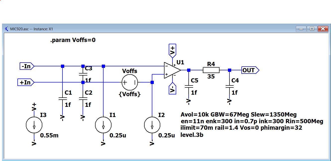

Gibt es eine Möglichkeit die charakteristischen Daten, wie
Versorgungsspannung, Gain Bandwidth Product oder Slew Rate über die
SpiceLine beim OPAMP2 eizugeben. Ich meine so etwas mal gesehen zu
haben.
Wenn jemand eine Dokumentation zu den SpiceLine Parametern hierfür hat
oder kennt, wäre ich sehr dankbar!

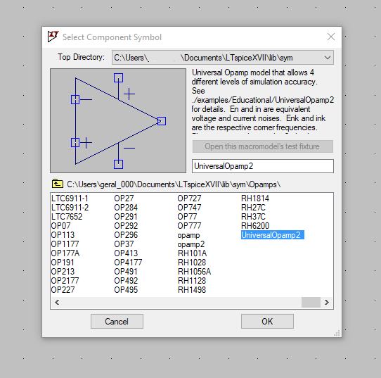

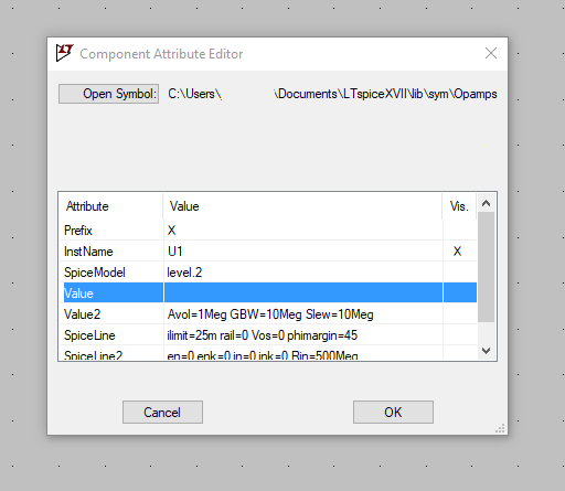

Bauteil UniversalOpamp2 platzieren (op1.png) und Eigenschaftsfenster mit
rechter Maustaste öffnen (op2.png). Eigenschaften können jetzt angepasst
werden. Man kann natürlich auch einen eigenen OP definieren.
