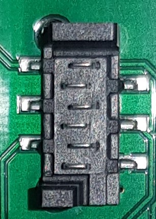

Unbekannter Leiterplattenstecker
Gast #5921847
Herzlichen Dank für den Hinweis. Scheint wirklich ein MICA 06 zu sein.
Habe bei einem Disti ein paar bestellt. Gemäss Disti seien das
Auslaufmodelle die nicht mehr lange verfügbar sind.  Haben wohl schon
bald Seltenheitswert :-)
Gast #5922092
Das Gegenstück wird auf ein Flachbandkabel aufgepresst, die offizielle
Zange dafür ist sauteuer. Man kann die nicht einfach wie die Micromatch
in z.B. einem Schraubstock aufpressen. Mit einem feinen Schraubenzieher
bekommt man die schon auf die Leitung, aber nur jeden Leiter einzeln.
