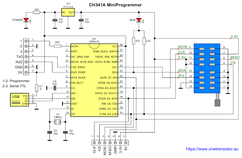

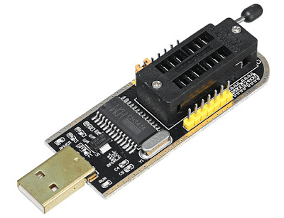

ich habe einen CH341A Programmer mit schwarzen PCB, bei dem die
DAten-Pins mit 5v arbeiten. Nun meine Frage, sollte man den Programmer
umlöten, wie hier beschrieben:
https://www.eevblog.com/forum/repair/ch341a-serial-memory-programmer-power-supply-fix/

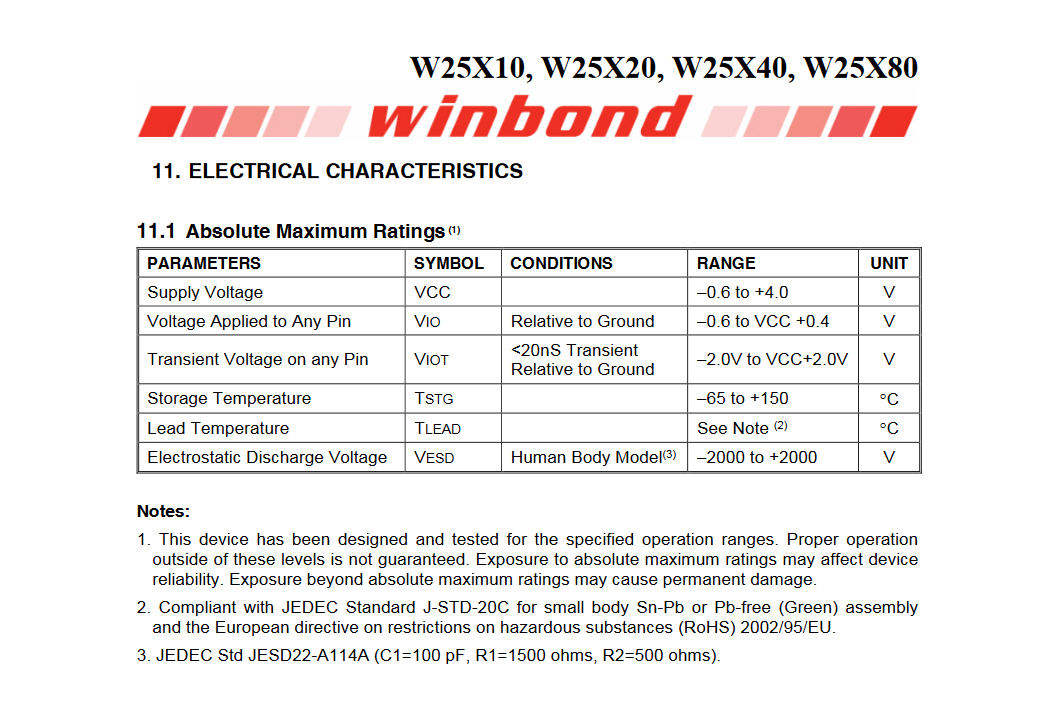

oder halten die EEPROMS / FLASH-Speicher mehr aus als im Datenblatt
steht? Habe erst neulich ein w25p/x80 geflasht, überlebt hat er, aber
nach dem DAtenblatt hab ich ihn um ca. 1v übervoltet. Kennt sich jemand
richtig gut mit EEPROMS / FLASHS aus und kann was dazu sagen? Vielen
Dank!

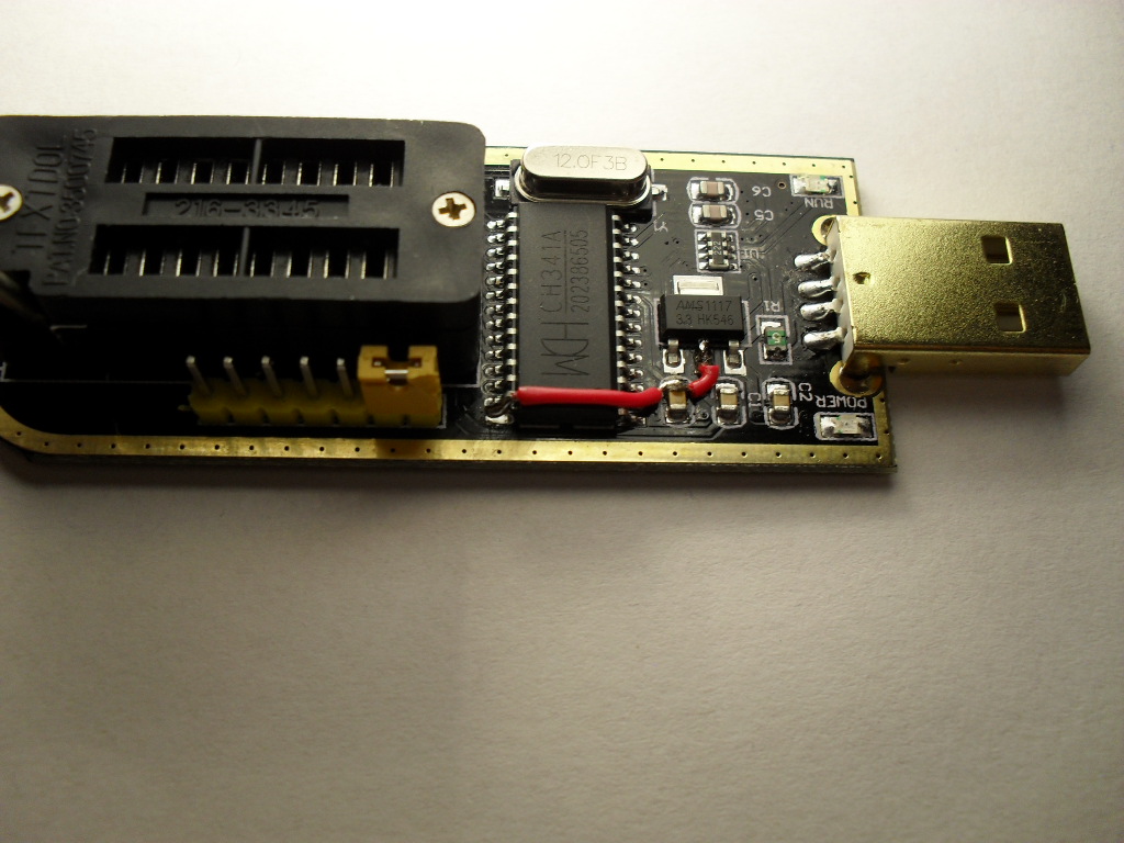

Welche Änderung meinst Du ?
Der 1. Vorschlag, den Spannungsregler gegen eine Sicherung zu tauschen,
macht die Sache noch schlimmer.
Der 2. Vorschlag, Pin 28 vom Ch341A von der Platine abzulöten und mit
dem Ausgang des Spannungsreglers zu verbinden, ist die gesuchte
Verbesserung.
ICs müssen nicht sofort kaputt gehen, wenn man sie ausserhalb der
Spezifikationen betreibt. Vielleicht geht es eine unbestimmte Male gut,
vielleicht nimmt das IC erstmal unmerklich Schaden, vielleicht macht es
dem IC auch wirklich nix...
Wenns schief geht darfst Du halt kein Bedauern erwarten, erst recht
nicht vom Hersteller des IC.
