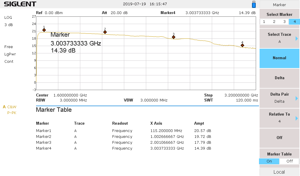

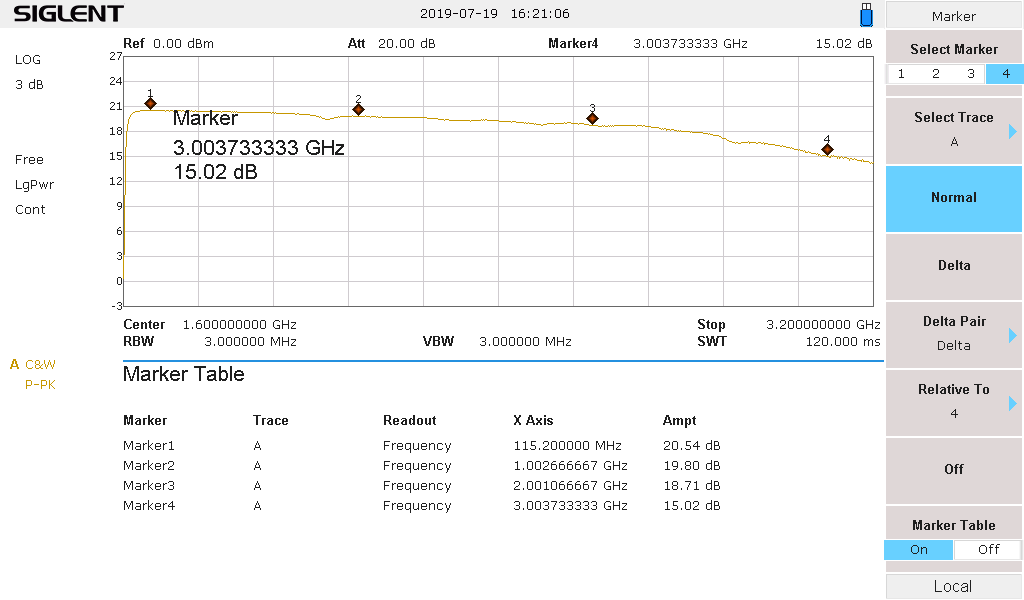

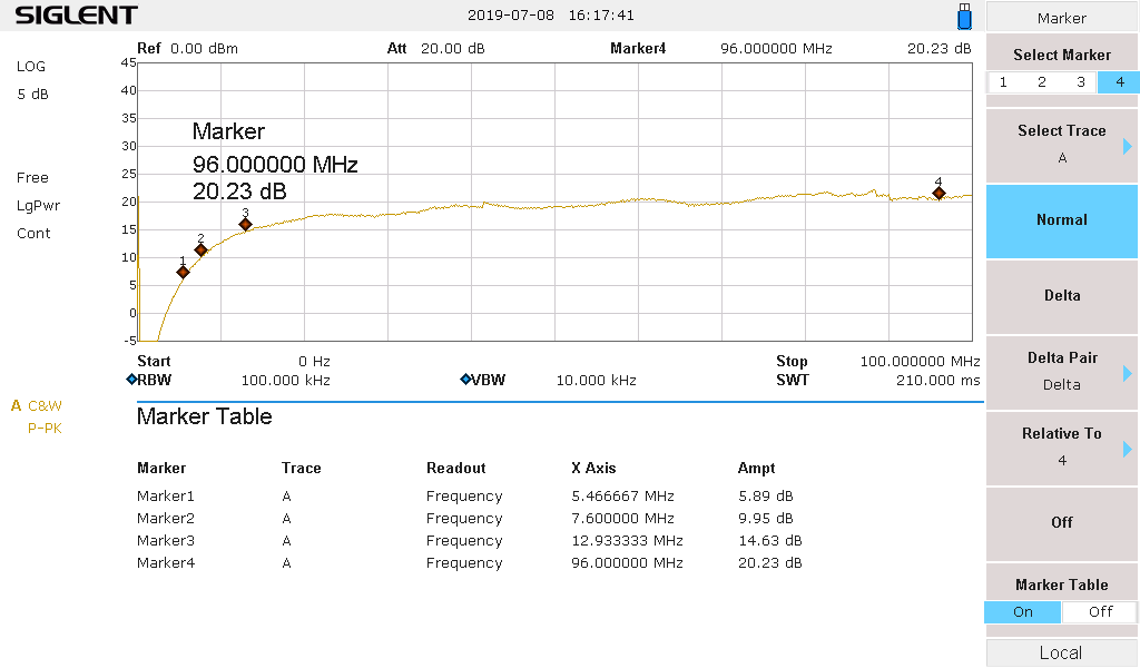

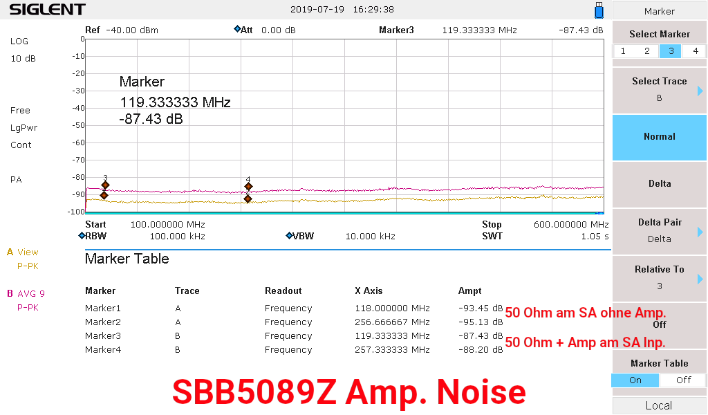

Den Amplifer im Alublock mit dem SBB5089Z habe ich schon am SA
durch-gesweept, siehe Anhang.
Rauschen und Frequenzgang unterhalb 100MHz von einem Exemplar,
sowie das Gesamtspektrum von fünf solchen Verstärkern, die ich mir
geordert habe.
