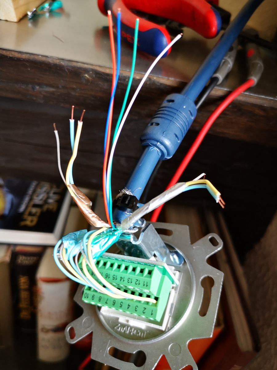

Hallo, ich möchte das im Bild dargestellte HDMI Kabel an eine Rutenbeck
Unterputz HDMI Dose anschließen. Leider entsprechen die Farben nicht der
in der Anschlussbelegung dargestellten Farbkombination. Kann jemand
weiter helfen?

Die einfachste Lösung wäre, Du steckst das Kabel auf der anderen Seite
an, und kannst so komfortabel die Leitung inklusive der Dose durch
klingeln.
Falls das Kabel schon in der Wand ist, nimm einfach den Stecker den Du
abgeschnitten hast als Referenz.

Was soll für eine Auflösung über das Kabel übertragen werden?
1080p?
2160p?
Dann sorge dafür das die freiliegenden, ungeschirmten Stecken so kurz
wie nur irgendwie möglich sind. Du wirst sonst keine Freude an deiner
Arbeit haben.
