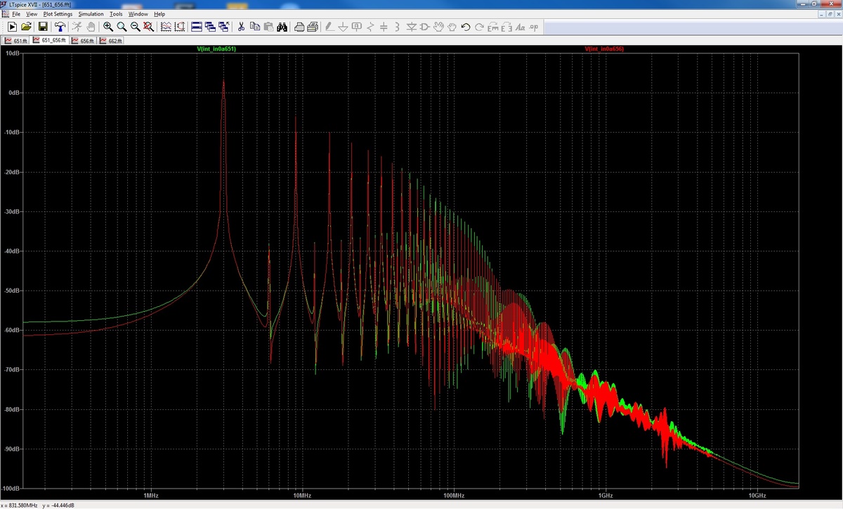

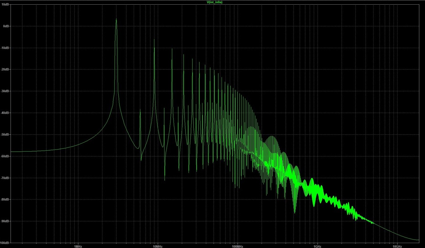

ich habe drei FFT-Diagramme aus drei Simulationen. Jetzt möchte ich die
Unterschiede in einer Dokumentation verdeutlichen. Es würde schon
genügen die oberen Hüllkurven zu ermitteln und die dann
übereinanderliegend darzustellen.
Gibt es dazu Ideen?
mfg klaus

OP
Hallo Helmut,
es hat funktioniert. Anfangs hatte ich nur mit ltsputil17raw4.exe die
Konvertierung vom LTspiceXVII zum LTspiceIV-Format durchgeführt und
dachte der Merge würde damit auch unterstützt.
ltsputil17raw4 662.fft 662x.fft
Convert LTspiceXVII raw-file to LTspiceIV raw-file V1.1
"662.fft" successfully converted to "662x.fft"
Man sollte sich in der Tat die Syntax genau anschauen.

Ich dachte nicht das die Parameter "extension1 extension2" nötig wären,
aber sie sind ja da um die beiden geladenen Diagramme trennen zu können.
ltsputil.exe -m 651x.fft 656x.fft 651_656.fft 651 656
Der Merge funktioniert also nicht nur beim RAW-Format. Beim FFT-Diagramm
geht es auch.
Helmut, besten Dank!
mfg klaus
