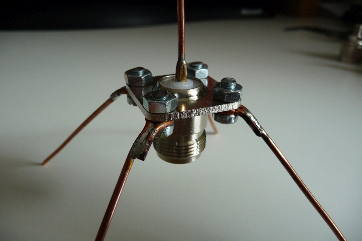

baue mir gerade eine Groundplane Antenne zusammen (s. Anhang)
Höhe ca. 105 mm, Durchmesser 70 mm, darunter soll noch ein Raspi.
Das Ganze lauscht auf 1090 MHz. Jemand eine Idee, was ich da als Outdoor
Gehäuse nehmen kann? Würde ein KG Rohr gehen, wo ich oben eine Spitze
wegen Schnee Ablagerung drauf bastel oder gibt es eine andere Idee?
liebe Grüße
Frank
#5918067
Dünnes Rohr aus Plastik ist wahrscheinlich ok. Die Masseelemente können
ja rausschauen. Solltest aber trotzdem mal nachmessen, ob es die Antenne
verstimmt.
Mir fällt noch das Verkehrshütchen ein. Da rutscht der Schnee gut
runter.
