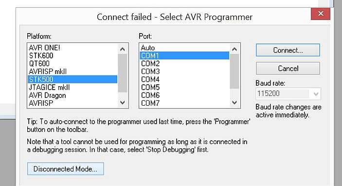

Bei meiner 4-er Version musste ich auch den COM-Port manuell einstellen.
Durchprobieren. Bei 6 gings.

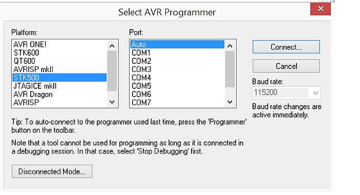

Habe nochmal verifiziert:
Bei "Auto" gehts.
Sonst will er immer ein upgrade.
Brauchen wir nicht.

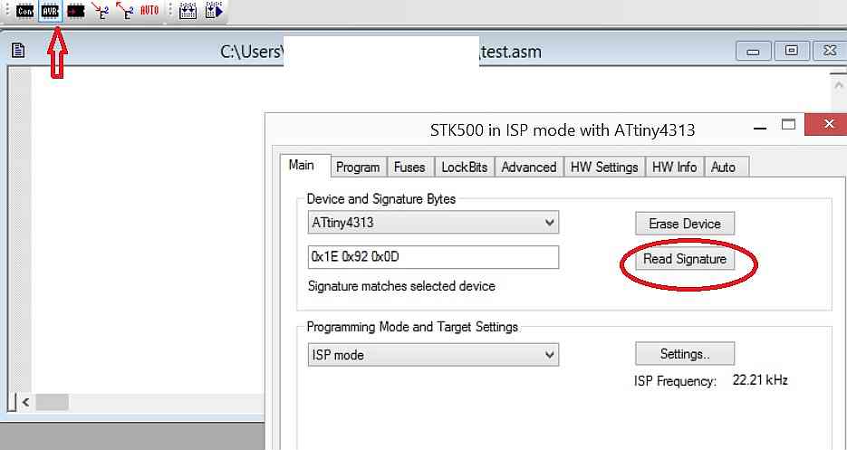

Hab leider keinen atmega88, sonst 1:1 Test möglich.
Aber der 4313 ist in der 4.18-er Version auch drin.
