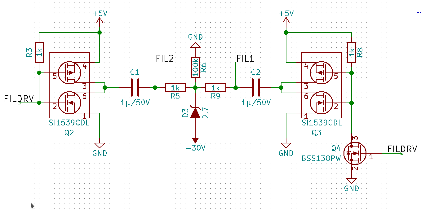

Guten Nachmittag,
ich hab vor ca. 2 Jahren eine Schaltung für eine
VFD-Filament-Spannungserzeugung mittels Vollgrücke gefunden, die ich für
mein eigenes Projekt angepasst hatte.
Da ich die Referenz nicht mehr finde - kann sein, dass das irgendein
eBay-Artikel mit Schaltplan-Beispielen waren - suche ich eine andere
Referenz dafür, da ich mir das Grundprinzip nicht selbst ausgedacht
hatte.
Im Grunde handelt es sich um eine Vollbrücke, bei der beide Zweige
gegenläufig angesteuert werden und sich so in er Mitte als
Potentialdifferenz der beiden Zweige eine Wechselspannung ergibt.
Das ist im Grunde nicht besonderes - jede Motor-Steuerung macht das zur
Richtungsumschaltung.
Jedoch wird die Wechselspannung über Cs ausgekoppelt und auf negatives
Potential gezogen.
Ist das etwas übliches, wofür es evtl auch Namen gibt?
Oder kennt jemand ein Beispiel, in dem das ähnlich gemacht wird?
Da ich mir das ja nicht selbst ausgedacht habe (vmtl wäre ich da niemals
alleine draufgekommen^^), bräuchte ich für so eine Schaltung eine
Referenz.
Google konnte mir bislang nicht weiterhelfen :(
Vielen Dank!
Mampf
OP Persönliche Seite #5919728
Hmm, aber wenn ich mir das so überlege ...
Glaub das erscheint nur so kompliziert, wegen der negativen Spannung und
der Vollbrücke.
Eigentlich handelt es sich ja um eine ganz normale AC-Kopplung - nur
halt auf beiden Seiten.
Bei asymmetrisch betrieben Verstärker wird doch zB das Eingangs-Signal
AC-gekoppelt und auf zB 1/2 Betriebsspannung gezogen.
Da ist es doch eigentlich das gleiche ... Nur dass das asymetrische
Signal AC-gekoppelt und auf -27,3V gezogen wird. Und das auf beiden
Seiten.
Vielleicht ist da gar nicht soviel Magic drin wie gedacht^^
#5919837
Der Heizdraht dürfte gleichzeitg die Kathode des VFD sein. Der Heizdraht
sollte nur AC sehen, sonst wird das Display ungleichmäßig ausgleuchtet
und  die Kathode würde unterschiedlich altern.
Das Ganze dann noch symetrisch und schon erklärt sich fast alles von
selberster.
Die -27.3V sind die Betriebsspannung, die dann ggf. mit einem Schalter
gegen GND bzw. +5V (oder was auch immer) die einzelnen Anoden ansteuert.
