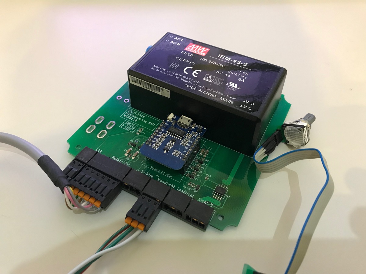

ich möchte euch hier ein Projekt vorstellen, welches ich in 2018 zweimal
gebaut habe. Vielleicht ist es ja für den ein oder anderen interessant!
Es ist kein reines Elektronik/Software-Projekt sondern es ist Teil
meines Projektes "ich baue ein Bett mit wirklich sehr viel Stauraum".
Mit einem Wemos D1 Mini und zwei WS2812B LED-Stripes wird ein Leselicht
und eine Effektbeleuchtung realisiert. Die LED-Stripes sind in das Bett
eingebaut. Bedient wird das ganze mit einem optischen Dreh-Drücksteller
der Firma Grayhill.
Code sowie Schaltplan nebst Gerber files liegen hier:
https://github.com/tinytronix/Leselicht
Features:
- Leselicht warm/weiß
- verschiedene Licht-Effekt
- Fake-TV zur Anwesenheitssimulation (angebunden an meine
Hausautomation)
- Lichsensor: Bettlicht an, wenn Raumlicht ausgeschaltet wird
- Konfiguration Web-Browser
- zwei Temperatursensoren
- Auslesen Temperatur und Systemzustände per WLAN
Nächstes Jahr wird das Bett noch ein drittes mal gebaut, weil Kind drei
das auch unbedingt haben möchte. Die Elektronik ist schon fertig und wir
freuen uns schon sehr, gemeinsam die Holzteile zusammenzubauen.
