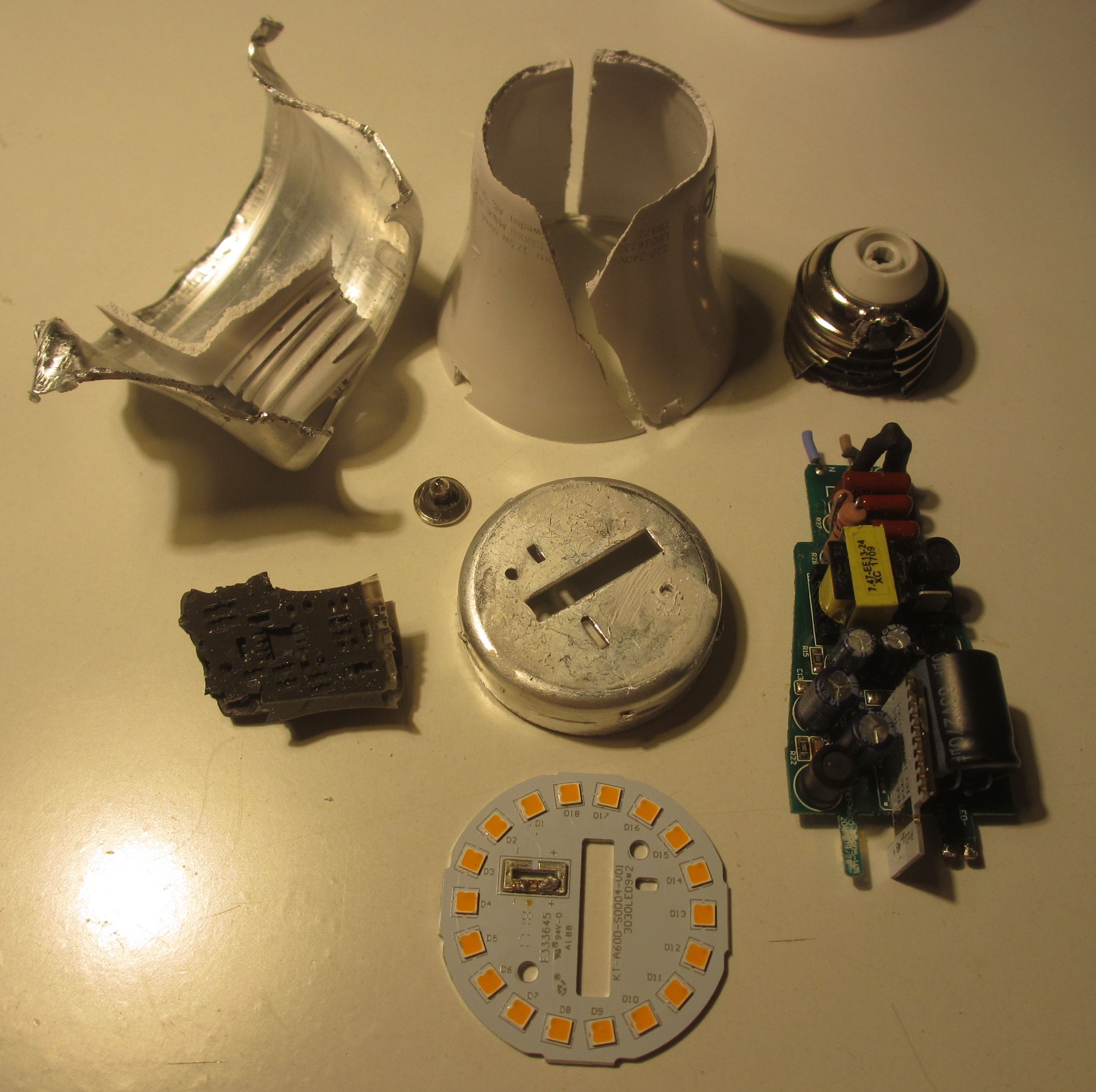

im Lampenschrott gabs eine ZigBee Lampe, interessant. Die läuft
natürlich eigentlich nur mit dem Server und der App, habe ich natürlich
nicht. Also ZigBee Modul raus, Pin3 (PWM out) und Pin 1 (Vcc) gebürckt -
läuft, Leuchtmittel iO.
Das ganze dann mal als Ersatz für die alte Halogen-Stehlampe verwendet,
die ganz praktisch ist wenn man "irgendwo mal mehr Licht braucht". Die
LED Platine sitzt auf dem originalsockel, dieser ist plangeschliffen und
mit Wärmeleitkleber in die Halbkugel (Lampemkopf) eingeklebt.
Nun wundert mich aber fast, dass die Platine ~80° und der Lampenkopf um
die 55° heiß werden - kann es vll sein, dass die Leuchten normaler Weise
gar nicht auf 100% PWM laufen, selbst wenn man das per App vorgibt? Das
ganze ist schon sehr hell und erfüllt eigentlich genau meiner Erwartung,
aber ich bin mir nicht sicher ob ich den Treiber etwas "out of spec"
laufen lasse?
Gruß, Klaus.

also ich betreibe 2 Trådfris an einer Hue-bridge und hab das auch schon
bemerkt... Die werden, auch wenn sie nur auf 40% gedimmt betrieben
werden, ziemlich warm. Fast schon unangenehm war. Eine hab ich mit
ausreichend Luft drumherum in einer Stehlampe, die andere in einer
Konservendose. Verhalten sich beide gleich...
Marc
OP #5921230
...ja, genau, den Gedanken hatte ich auch schon - wie muss das erst ohne
die von mir geschaffene, optimale Kühlung sein? Kein Wunder dass die
Dinger bald hin sind. Meine sah / sieht aber noch gut aus, keine
üblichen "Temperatur-Stress Merkamale".
Klaus.
