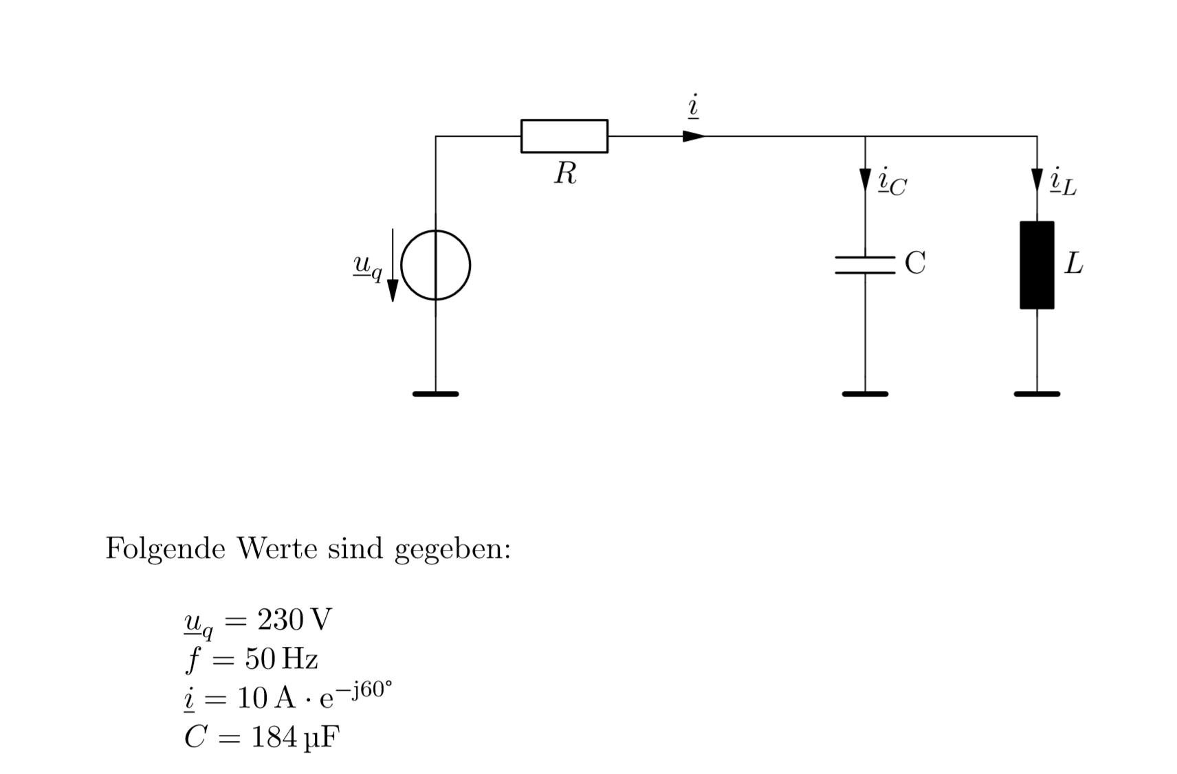

im ersten Aufgabenteil sollte ich den Widerstand R bestimmen. Hier habe
ich R=11,5 Ohm raus.
Nun soll ich die Admittanz Y der Parallelschaltung aus C und L nach
Betrag und Phase bestimmen. Für die Admittanz Yc habe ich folgendes
raus: jwc=j*2*pi*50Hz*184*10^(-6)=j*57,8mS
Stimmt das soweit?
Mein Problem ist es die Admittanz von L zu bestimmen, da ich ja diesen
Wert nicht habe.
Würde mich über einen Tipp freuen! LG.
Z_ = Uq_/I_
Z_ = 230V / (10A*e^(-j60°))
Z_ = 23Ohm * e^(j60°)
Z_ = 23Ohm*cos(60°) + 23Ohm*j*sin(60°)
Z_ = 11,5Ohm +j19,9186Ohm
R = 11,5Ohm
Parallelschaltung C und L
Y_ = 1/(j*19,9186Ohm)
Y_ = -j*0,0502S
Yc_ = j*w*C
Yc_ = j*2*pi*50*184*10^(-6)S
Yc_ = j*0,05781Ohm
Berechnung der Induktivität
Y_ = Yl_ + Y_c
Yl_ = Y_ - Y_c
Yl_ = -j*0,0502S - j*0,05781S
Yl_ = -j*0,108S
Zl_ = 1/Yl_
Zl_ = j*9,2584Ohm
L = Zl_/(j*w)
L = j*9,2584Ohm/(j*2*pi*50)
L = 9,2584Ohm/(2*pi*50)
L = 0,02947H
Vielen Dank! Habe alles nachvollziehen können!
Eine weitere Frage hätte ich: Kann ich am Strom i_ erkennen, ob der
Strom der Spannung nacheilt und sagen, dass die Schaltung deswegen
ohmsch-induktiv ist?
Ein negativer Winkel des Stromes (-60°) relativ zur Phase der Spannung
(hier 0°) bedeutet nacheilend.
Bei Induktivitäten ist der Strom der Spannung nacheilend.
Wenn hier beim LC-Kreis der Strom nacheilt, dann überwiegt das induktive
Verhalten.
Bei Kondensatoren ist der Strom der Spannung voreilend.
Vielen Dank, ich habe es verstanden.
Eine weitere letzte Frage zu dieser Aufgabe.
Bestimmen Sie die von der Induktivität aufgenommene Blindleistung QL
sowie den Betrag der gesamten Scheinleistung S der Schaltung.
Stimmt die Scheinleistung?
S = 230*10e^(-60) = 2300e^(-60) VA
Wie komme ich auf die Blindleistung QL?
Ich habe versucht erst Uc zu berechnen, da Uc=UL sowie die Teilströme,
aber der Wert für den Strom IL (10^6 Bereich) war zu hoch, weswegen mir
die Lösung falsch scheint.
Vielen lieben Dank für deine Hilfe. Mir ist vieles klar geworden.
Da Uc und UL parallel sind, fällt bei beiden die gleiche Spannung ab.
#Für Uc habe ich folgenden Wert:
Uc = 230V-11,5ohm*10Ae^(-60)= 172,5+j99,59 = 199,19e^(j30)
Uc = UL
wie komme ich auf Ic? Muss ich hier Stromteiler anwenden?
