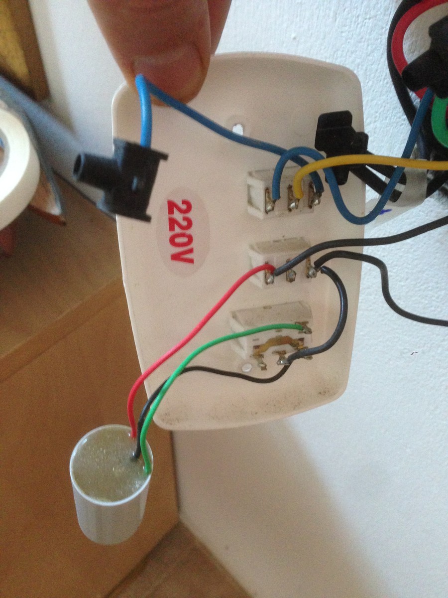

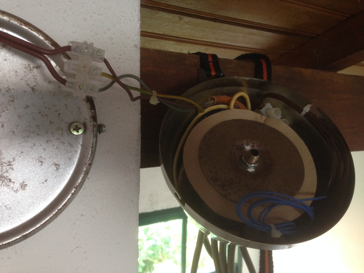

Also - ich habe bei einem unserer Deckenventilatoren, der einwandfrei
funktionierte und zusätzlich mit Glühlampe geschaltet war, die
Verkabelung der Glühlampe ersatzweise mit einer meiner alten
Designerlampe mit 6 Halogenstrahlerchen geschaltet. Diese Designerlampe
hat, ca. 30 Jahre alt, soweit ich das verstehe, ein hundsnormalen
traditionellen Trafo 12V mit 120W Ausgangsleistung. 20W Strahlerchen
gibt es hier auch noch für wenig Geld.
So weit so gut. Die Halogenstrahlerchen leuchten sehr dekorativ und wie
gewohnt.  Das Problem ist nun, dass wenn ich den Ventilator einschalte
(bei ausgeschaltetem Licht), dieser nur schwach anläuft und gleichzeitig
die Halogenstrahlerchen wie von Geisterhand schwach zu leuchten
beginnen.
Kann mir jemand sagen, was da physikalisch passiert und wie ich dies
verhindern kann ?
Nur zur Info, wir bekommen hier 110V vom Versorger. Unser ganzes Haus
ist, wie hier üblich, mit zwei versetzten Phasen, also mit 220V
geschaltet.

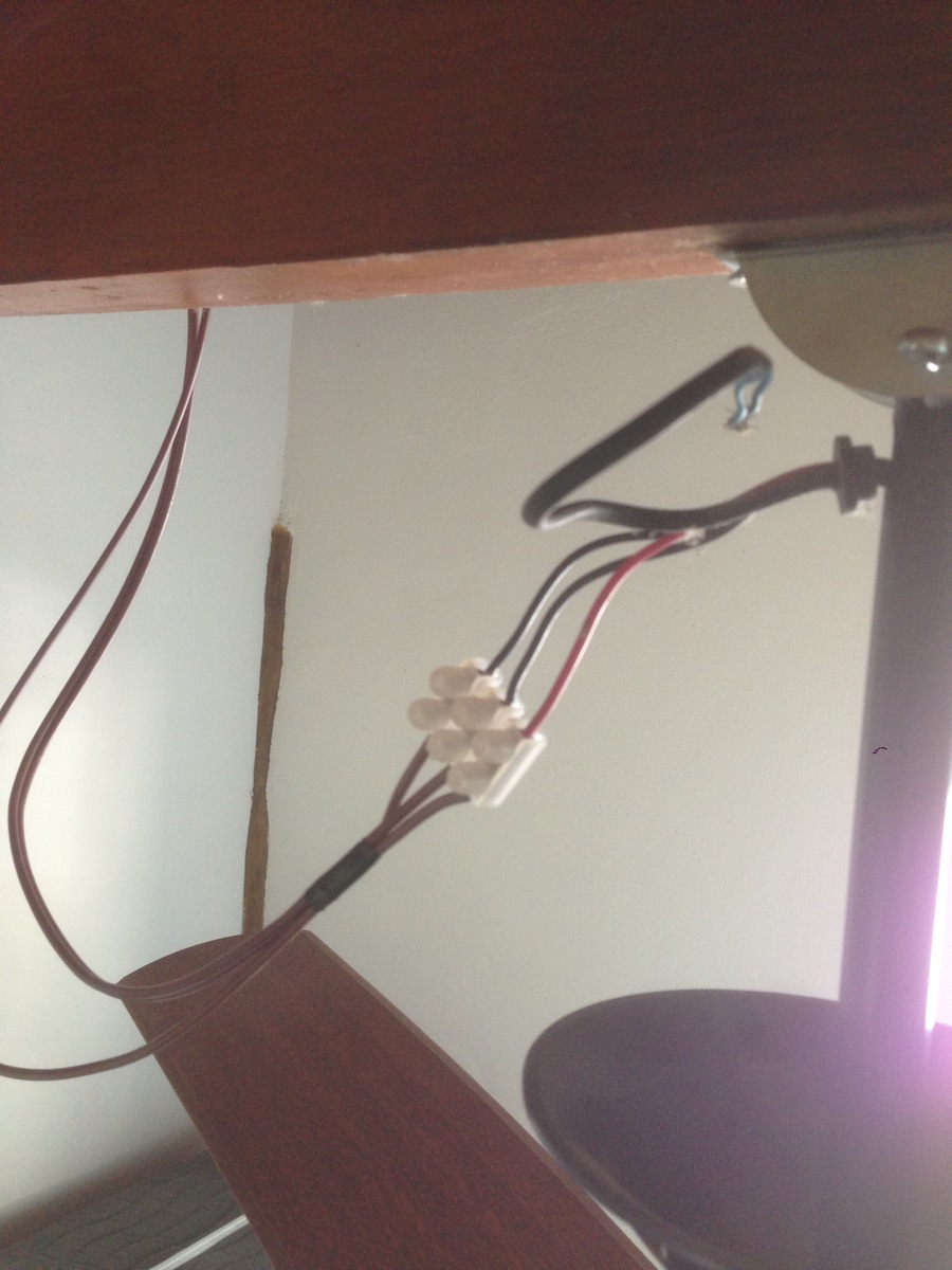

Da hast vermutlich was falsch angeschlossen, in Reihe statt parallel
Deine Bilder sagen leider gar nichts aus, denke das Problem ist rechts
vom ersten Bild
Kannst nen Schaltplan skizzieren?

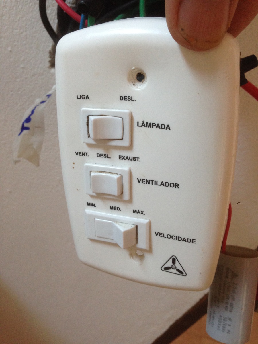

Wo gehen im ersten Bild die blaue die gelbe und die beiden schwarzen
Leitungen mit der Lüsterklemme hin?
Wo gehen die beiden braunen Leitungen im 3. Bild hin?
Viele Grüße
Klaus
>beginnen.
Da hast du wohl bei ausgeschaltetem Licht eine Reihenschaltung von
Lüfter und Lampen.
