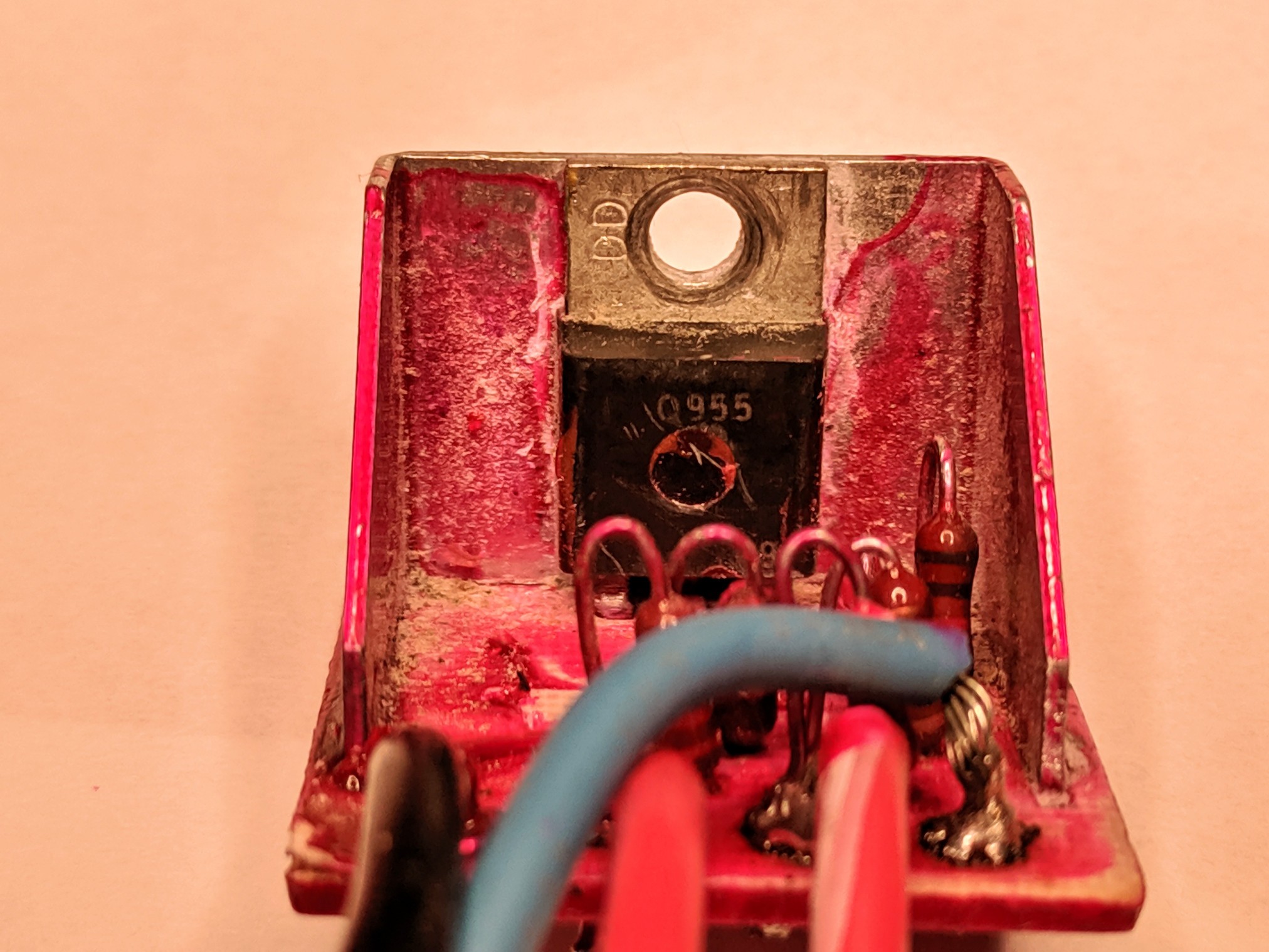

Hilfe bei Bauteil identifizieren

Es gibt in deiner Welt natürlich nur EINE KitchenAid. In manchen sind
gar mechanische Drehzahlregler.
Aber üblicherweise ist eine Drehzahlregelung mit TRIAC (600V, 8A, 15mA,
nimm BT138-800) und externem DIAC verbaut. Natürlich ist das niemals ein
MOSFET.

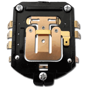

Der Drehzahlregler ist mechanisch (siehe Bild).
Die Platine auf der das unbekannte Bauteil sitzt wird im Netz als Phase
Control Board bezeichnet. Keine Ahnung was die damit meinen.

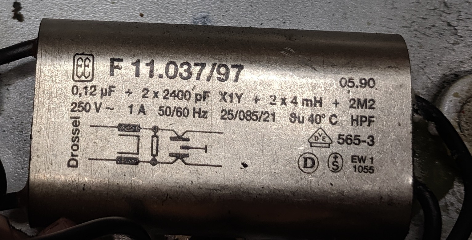

Nun vermute ich den Netzentstörfilter:
Messwerte :
Ausgang1 gegen Ausgang 2: 0,8uF ( sollte laut Bild 0,12uF)
Ausgang 1 gegen Erde: 18nF (soll: 2,4nF)
Ausgang 2 gegen Erde: 18nF (soll: 2,4nF)
Ausgänge gegen Erde: >10Mohm
Ausgang gegen Ausgang: 1Mohm
Messgerät: Keysight 34450A
Den ESR konnte ich mangels Messgerät nicht Messen
Könnte es sein, dass der Netzfilter eventuell kaputt ist?

Mit 99,9 % ist das ein BTA Triac (isolierte Kühlfahne) bzw. wenn nicht,
kann der gezeigte Typ mit einem BTA-Typ ersetzt werden...
Interessant wäre noch ein Bild von oben und von der Seite, damit man
die Bauteile im Umfeld erkennen kann...
Gast #5923202
Der Triac ist nicht kaputt. wenn er kaputt wäre, hätte er Durchgang und
das Gerät würde mit max. Drehzahl laufen.
Antenne schrieb:
> Anscheinend ist der RCD beim Kneten (große Last) mehrmals geflogen
> (konnte ich nicht reproduzieren, da kein Zubehör).
Schlecht.
Kann sein. Betreibe es mal ohne.

Ich werde heute Abend den Netzfilter ausbauen und ohne betreiben.
Ich verstehen den Zusammenhang mit RCD-Auslösung und großer Last
ebenfalls nicht. Vielleicht hat auch der Motor einen Schaden.
Den Verdacht eines defekten Triac ist wohl falsch, da die
Drehzahlsteuerung funktioniert.
Trotzdem vielen Dank an alle.
Gast #5926318
Also ich habe jetzt einen Schaltplan im Internet gefunden.
Da ist ganz eindeutig ein Triac eingezeichnet. Vielen Dank für die
Hinweise.
Ich glaube zwar nicht, dass es an der Platine liegt, aber nach >25
Jahren schadet es bestimmt nicht, alle Bauteile für ein paar € zu
ersetzen
LG

Gast #5926675
Wenn das Entstörfilter einen Hau hat, hilft oft umgekehrtes Einstecken
des Netzsteckers, sodass L am andren Pin liegt, zur Klärung der Ursache.
Wenn einer der beiden "Querkondensatoren" z.B. bei Erwärmung durchlässt,
liegt dann  in einer der beiden möglichen Polungen volle Netzspannung an
dem C zum PE hin und der Leckstrom ist doppelt so hoch wie bei intaktem
Entstörglied.
