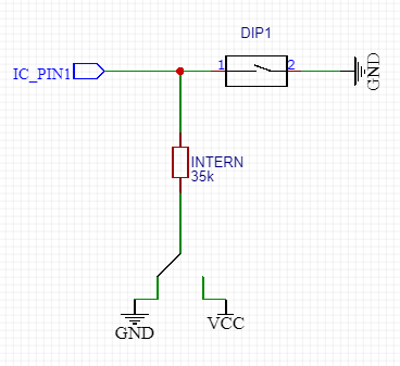

Ich muss einen 7 fachen Dip-Switch an einen MSP430 Microcontroller
anschließen.
Gibt es eine möglichkeit diesen so zu verkabeln das dieser nur Strom
verbraucht wenn ich ihn auslesen möchte?
Da ja je nach Einstellung bis zu 7 Positionen dauerhaft geschlossen sind
und über die Pullup/Pulldown Widerstände Strom fließt.

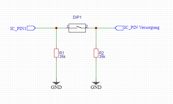

Die Versorgung über eine weiteren Pin würde bedeuten das ich bei nicht
benutzung diesen auch als input Pulldown/Pullup einstellen könnte.
pins 1-7 input pulldown <------> pin versorgung input pulldown
Dies währe ja dann GND->R1->R2->GND...
Bräuchte mal ein paar Meinungen:-D
mfg Chris
Gehen alle 7 Schalter direkt auf den Controller?
Wenn ja: Die controller-internen Pullups/-downs nehmen und die nur zum
Auslesen einschalten.

Nutze wie gesagt die internen Pull-Up bzw ull-Down Widerstände des
Controllers (falls vorhanden) oder schließe externe Widerstände an einen
Ausgang an, den du bei Nicht-Gebrauch abschaltest.

Schalter nach Masse, und nur beim Auslesen die internen pull ups
einschalten.
Oder falls du externe pull ups vorziehst: die an einen Ouput-Pin und den
nur zum Auslesen auf high.

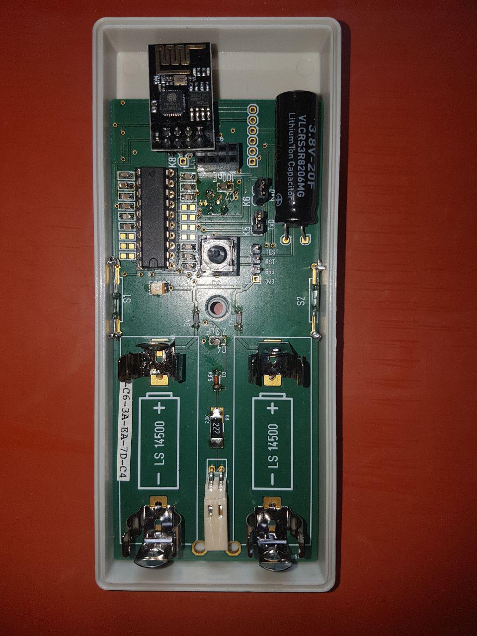

Ich habe bei meinem batteriegespeisten Melder (ein PIR, zwei
Reedkontakte) um Strom zu sparen folgende Methode angewandt:
Ich habe alle Kontakte mit interne Pullup's versehen, wenn sie nicht
verwendet werden, werden diese Pullup's auf Pulldown per Software
umgeschaltet.(Reedkontakte schalten gegen GND) Dann fließt kein Strom.
Der PIR hängt an der Versorgungsspannung und schaltet einen Pulldown.
Dieser wird, wenn die PIR-Funktion nicht benötigt wird mittels Software
zum Pullup.
Bei der neuen Version (SMD) bin ich von 47k interne Pullups auf externe
1MOhm Pullups umgestiegen, so spare ich auch beim Betrieb Strom, aber
brauche damit auch außer Betrieb einen kleinen Strom von 3,5 Mikroampere
@geku
ich sehe auf deinem bild einen tantal elko? und der hat doch einen "böse
hohen" reststrom, da wäre doch ein electrolyt elko mit relative hoher
max spannung (bei overrating sinkt der nochmals) besser, oder?
woher kommt der 3,8v super cap, hast du eine günstige quelle?
mt

von GEKU (Gast)
Der Tantal ist vom Strom kein Problem.
Ich hab eher das Problem mit den LIC 20F/3,8V. Der LIC soll keinen
spannungslosen Zustand vertragen. Also muss ich beim nächsten Redesign
einen Jumper einbauen, der bei Lagerung ohne Batterien, den LIC
freischaltet.
Die Serie mit längerer Lagerung haben durch den LIC einen höheren
Stromverbrauch. Die Frage ist, ob dieser mit der Zeit zurückgeht.
Den LIC brauche ich, weil beim Anschalten des ESP8266, die Spannung der
Batterien in die Knie gehen. Jetzt fängt der LIC den Einschaltstrom ab.
Größe Elkos haben nicht geholfen.
Ich habe 5 Melder seit März ohne Tausch der Batterien in Betrieb. Die
LICs wurden erst vor der Inbetriebnahme eingebaut. Bin gespannt wie
lange die Batterien halten.
5 weiter wurden Ende Juli in Betrieb genommen, Die LICs waren 3 Monate
unversorgt auf der Leiterplatte. Bin gespannt, ob die
Batterielebensdauer reduziert ist.
Quelle der LICs:
https://www.conrad.at/de/search.html?search=LIC%2020F&category=%1Ft13%1Fc17428
Preis knapp unter 8€ und damit das dritt-teuerste Bauelement des
Sensors.

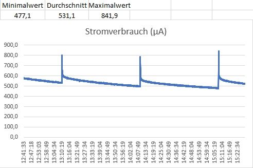

PS: der LIC mittelt den Strom sehr stark. Aus den Batterien werden im
Schnitt 530 Mikroampere entnommen, dass kommt der Lebensdauer zu gute
(siehe Beilage).
von Chris D. (d3_m0n)
Ich will euch ja bei eurer Diskusion nicht stören aber was ist denn jetz
die Lösung....
GND -> DIP -> IC_pullup(pulldown im standby)
GND -> DIP -> IC_pullup(output low im standby)
Diese beiden Möglichkeiten habe ich bis jetzt rauslesen können aus den
ganzen Antworten.:D
lg

von GEKU (Gast)
GND -> DIP -> IC_Pullup(im Lesemodus)
GND -> DIP -> IC_Pulldown im Standby)
Wenn ein Layout erstellt wird würde ich noch externe Pullups (1MOhm)
vorsehen und nicht bestücken.
Damit wäre noch die Variante
GND -> DIP -> externer Pullup (kein interner Pullup -> IC
diese Variante hätte den Vorteil, dass Portinterrupts jederzeit möglich
sind
> Edit: Beim zweiten Lesen erst gesehen: Falk hatte auch eine andere
> funktionierende Variante.
Diese beiden Varianten sind mit dem selben Layout möglich.
Jetzt ist hhalt die Frage was besser ist...

von Apollo M. (Firma: @home) (majortom)
von den zwei wäre besser GND -> DIP -> IC_pullup(pulldown im standby)!
