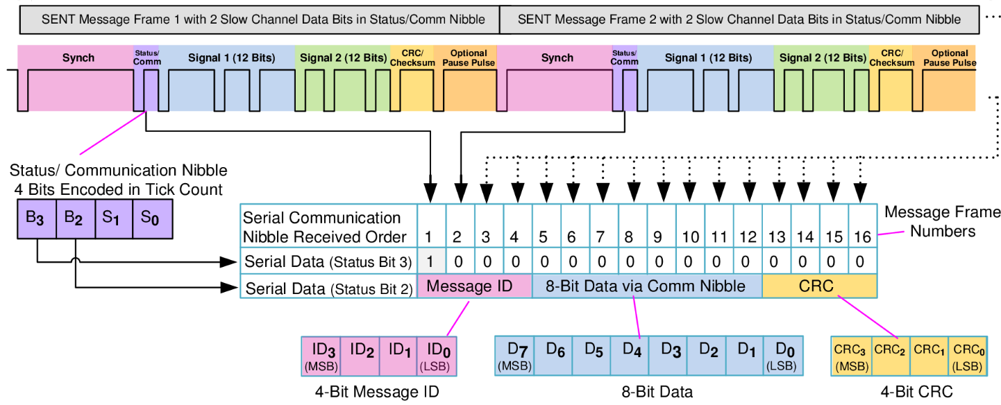

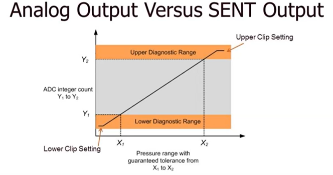

ich habe die Funktion von einem Drucksensor mit einem STM32 simulieret
bzw. nachgebildet. Die SENT-Fast funktioniert problemlos. Nun habe ich
herausgefunden, dass Messbereich über SENT-slow gesendet wird (siehe
Abb1). das Problem nun, dass für ID3 (Y2) die Data 3800 ist, also 12 bit
Data. Aber für slow Chanel gibt es nur 8 bit Data.
hat Jemand eine Idee ?
