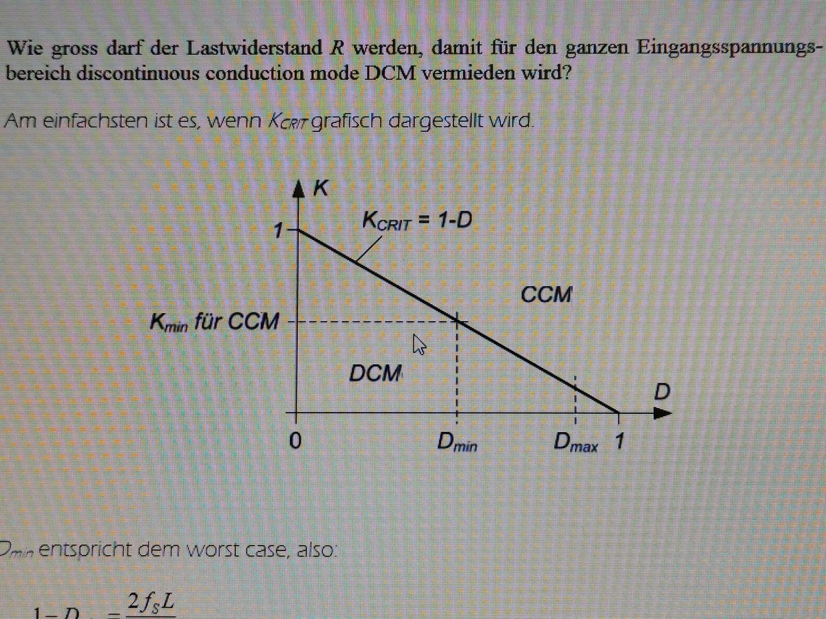

buck konverter
Gast #5927910
Ich verstehe die Grafik nicht so ganz.
Kcrit=1-D
Weshalb ist DCM unten links und CCM rechts oben?
Mit D bewege ich mich ja auf der Geraden und komme weder in CCM oder
DCM.
Anhand der Grafik sehe ich auch nicht, ob jetzt der R groesser oder
kleiner werden darf.
Wie deutet man die Grafik?
