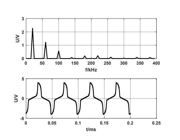

Hey,
ich habe ein Signal, welches folgenden Frequenzgang aufweist (s.Anhang)
es ist eine Spannungsmessung eines mag. Eisenelements.
Die Spannung Sample ich mit einem 500kSps ADC. Da ich noch Nutzsignale
bei 200kHz habe, und diese nicht zu stark dämpfen möchte hatte ich
überlegt einen Filter bei fc=250Khz zu wählen (F_Sample/2). Ich weiß
nicht ob ich falsch Suche, allerdings finde ich da nur den LTC1563-2 der
auf fc=256kHz konfiguriert werden kann.
Was denkt ihr, sind 256kHz gemäß dem Signal zu hoch angesetzt ?

Dein ADC is zu langsam. Er erfüllt mit Müh und Not das Abtasttheorem.
Wie willst du da noch ein Filter zwischen setzen? Wenn dein Nutzsignal
grob auf Fs/2 liegt?

Das Signal ist das maximum was an F gefahren werden wird. Durchaus
werden auch Frequenzen von 50 Hz gefahren, da sieht das Spektrum dann
natürlich ganz anders aus, ist aber dementsprechend auch nicht das
Problem, eher 20kHz. Ich versuche das maximale aus dem ADC der zur
Verfügung steht heraus zu holen. Dass ein schnellerer ADC besser wäre
ist mir klar, aber wie gesagt, hier wird auch ein Grenzfall simuliert.
Was über fs/2 liegt ist verkraftbar wenn es wegfällt.

Nun, man kann genau Null sagen denn es ist noch unbekannt wie weit du
Frequenzen über 250 kHz oder 200 kHz abdämpfen möchtest. Je nachdem was
du da möchtest brauchst du eine mehr oder weniger hohe Filterordnung um
die Steilheit hinzubekommen.

Na was soll ich sagen, möglichst Steil ab Fcut natürlich :)
Da es hauptsächlich um Rauschen von OPV geht was filtert werden soll,
würd ich -20dB bei 250kHz anpeilen - sofern Fcut bei 200 kHz liegt. Das
würde ja schon in Richtung 8.Ordnung gehen. Wenn's jetzt mit ziemlichen
Aufwand verbunden ist, kann man sicher aber auch etwas anderes nehmen...
