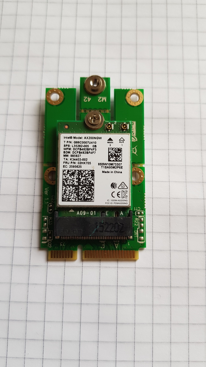

Ich habe meinen T400 Thinkpad nun erweitert, und ein Whitelist BIOS
aufgespielt.
Weiterhin habe ich nun die WLAN Karte Intel Wifi Link 5100 durch eine
Intel Ax200 mit mPCIe M.2 Adapter ersetzt.

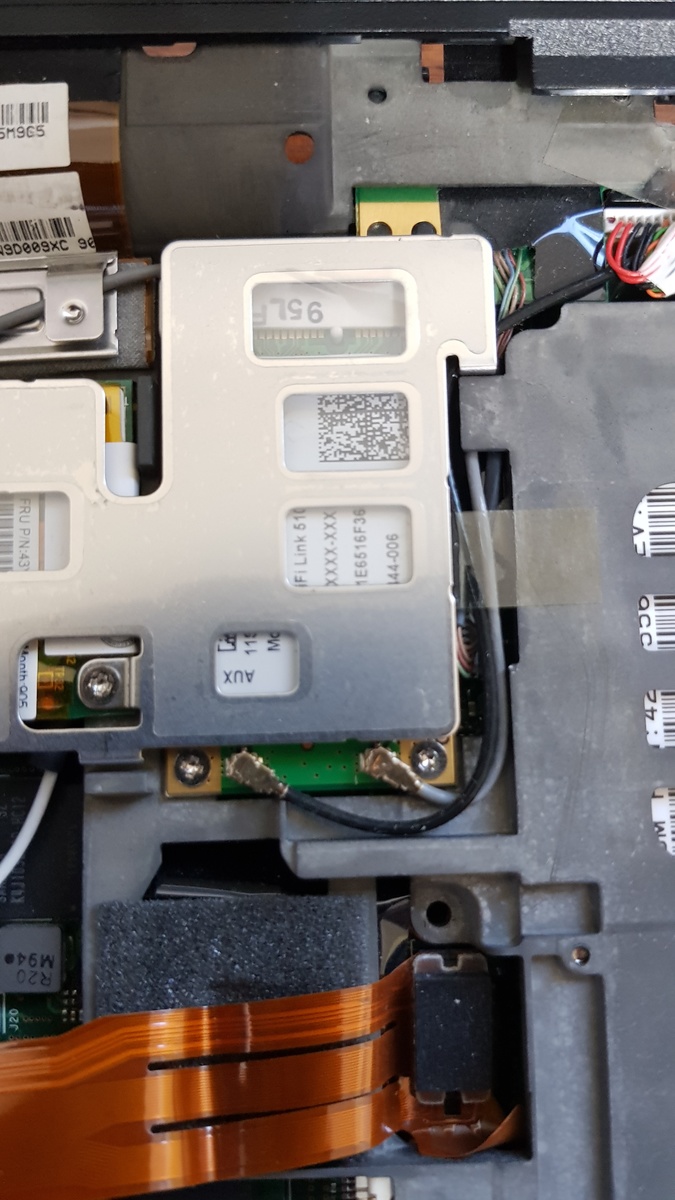

Das Problem: Die Laptop Antenne hat die dicken Verbinder.
Meine Karte hat jedoch nur die dünneren.
Gibt es da so eine Art Adapter ? Oder muss ich das Kabel auf einen neuen
Stecker auflegen ?
Leider finde ich dazu auch in der Bucht nix, da die Stecker wohl
verschiedenste Bezeichnungen haben, von IPEX , IPX bis zu MHF.
Suche also sowas wie Dicker Stecker (Male) auf Schmaler Stecker (Female)
(Firma: Potilatormanufaktur) #5932863
Ach du gute Güte. Diese Stecker sind eh schon nicht das gelbe vom Ei (da
kann ich ein Lied von singen) und jetzt gibt es die auch noch in klein.
Ich kann mir nicht vorstellen, dass es dafür Adapter gibt, aber selbst
wenn und wenn das dann ins Gehäuse passt, wird das eine wackelige
Geschichte. Falls du einen neuen Stecker auflegen willst, ich hab per
Bildersuche das hier gefunden, vielleicht kannst du mit den
Bezeichnungen in dem gepostetem Bild was anfangen
