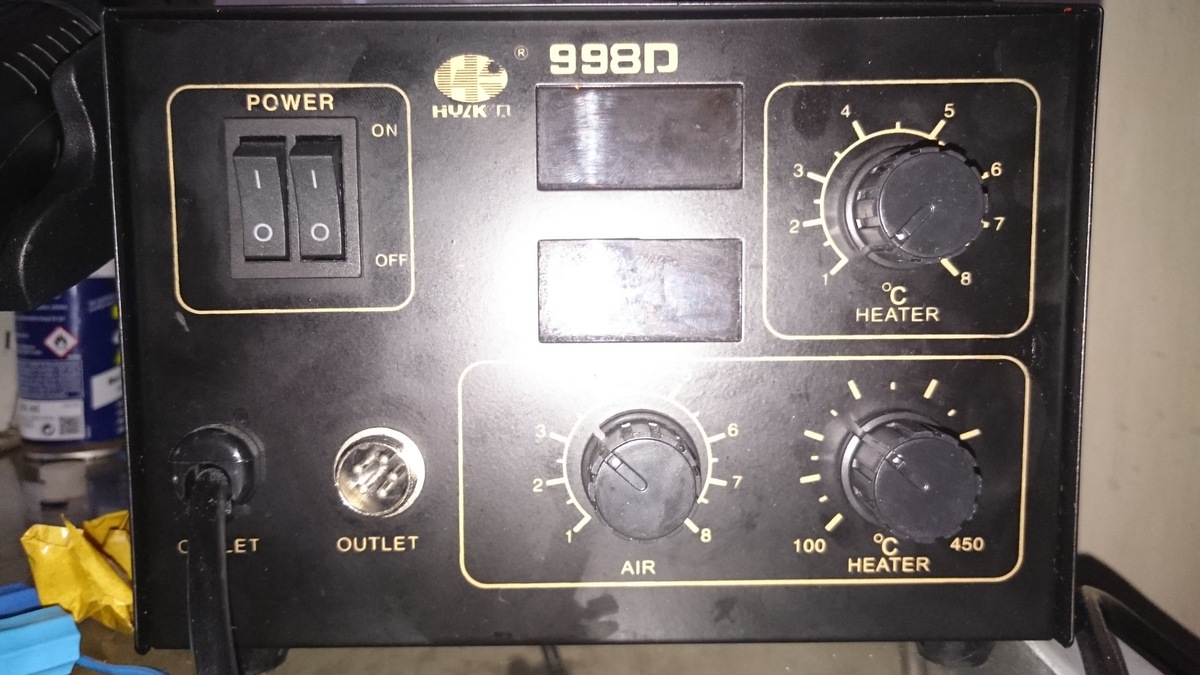

ich habe eine alte No Name Lötstation (siehe Bild: Hulko 998D) geschenkt
bekommen und kann auch nach langem Suchen einfach nicht heraus finden,
wie ich die Funktion der einzelnen Pins vom Lötkolbenanschluss an der
Station ermitteln kann.
Auf den Bildern seht ihr ja, es gibt 5 Pins an der Station. Ich gehe
also davon aus, dass diese in

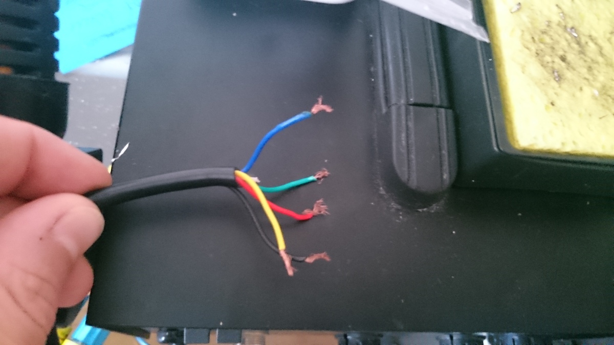

Ich habe hier ebenfalls ein altes Heizelement liegen (siehe Bild), an
dem 4 Kabel ab gehen. Ich gehe mal davon aus, es handelt sich hier um:
2x Heater
2x Temp Sensor
Also Frage 2:
Wie kann ich heraus finden, welches der 4 Kabel nun welche Funktion hat
und an welches schliesse ich es dann an am Lötkolben? Der Lötkolben
besitzet ja 5 Kabel, da ja auch 5Pin Anschluss.

Ich würde erst mal die Widerstaende zwischen den Leitungen messen.
Zuerst bei Raumtemperatur dann nach Aufheizen z.B. mit einem Föhn (jede
Leitung gegen jede). Das Paar, wo sich der Widerstand stark verändert,
wird vermutlich zum Sensor führen. Das zweite verbundene Paar ist wohl
dss Heizelement. Nummer 5 ist die Masseverbindung zur Spitze. Kann man
auch messen und sollte einen sehr kleinen Widerstandswert liefern.

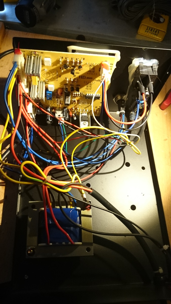

Sudele, habe jetzt nochmal ein paar Bilder gemacht.
Zum einen vom Lötkolben an sich, damit wirklich klar ist:
1. Drähte am Heizelement müssen identifiziert werden und dann an die
richtigen farbigen Kabel am Lötkolben.
2. Der Lötkolben besitzt einen 5pin Anschluss zur Station. Die 5pins
möchte ich irgendwie AN DER STATION identifizieren. Aber wie?
Multimeter? Und wie?
Ich muss ja zu erst die pin Belegung kennen, um dann die farbigen Kabel
am Lötkolben zuordnen zu können zu den entsprechenden Drähten am
Heizelement.

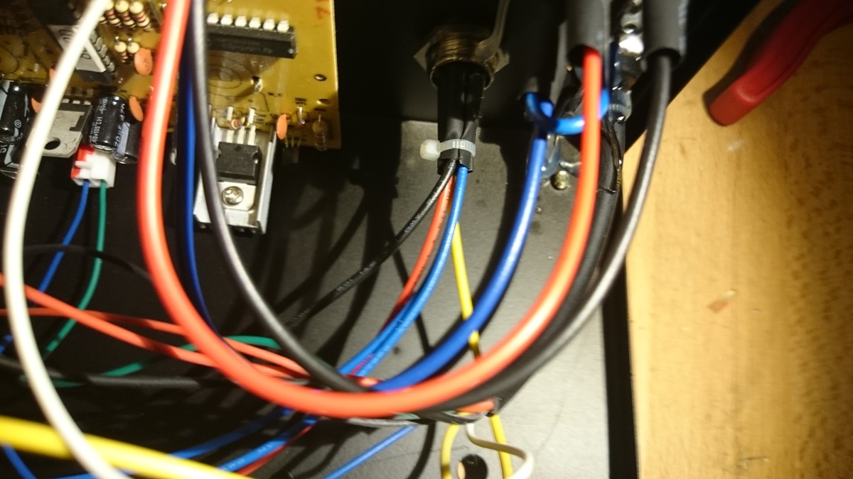

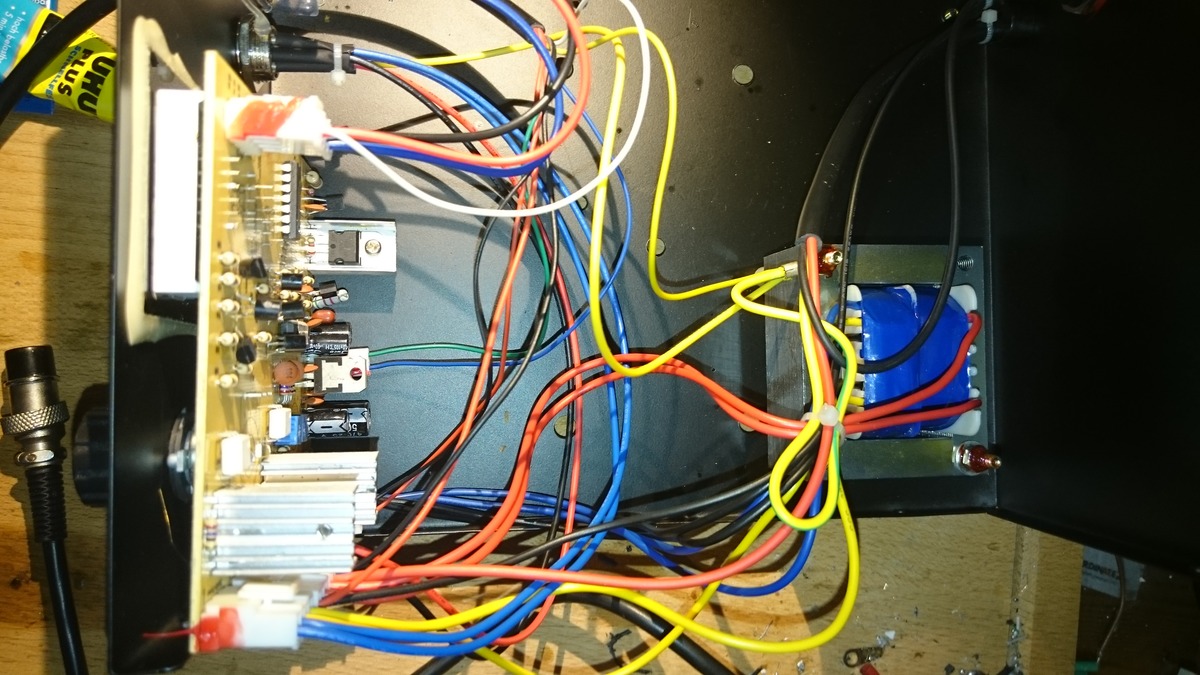

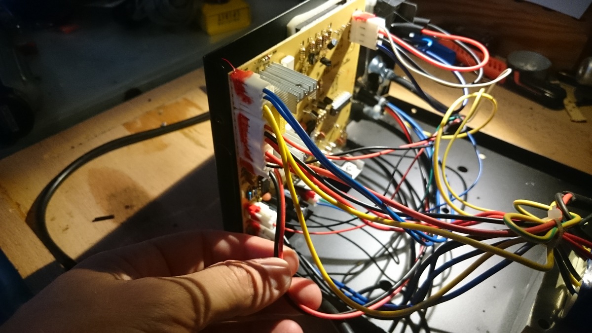

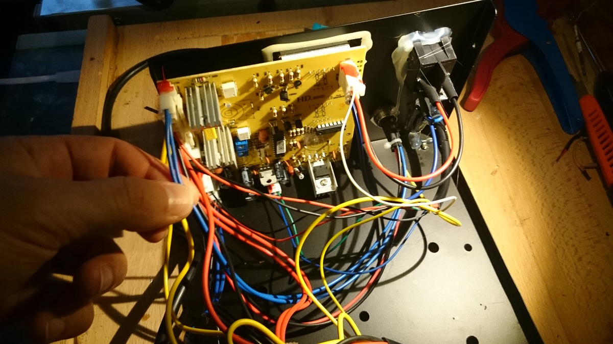

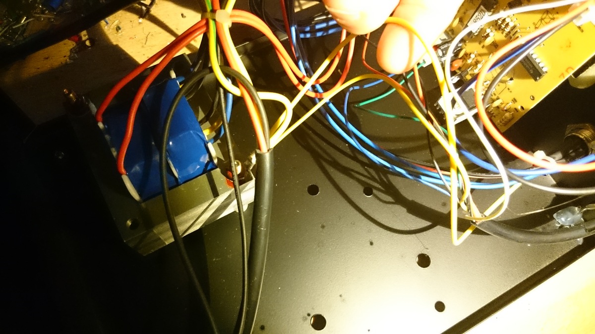

Anbei nochmal Fotos von der Station bzw. dem Innenleben. Man erkennt,
dass am 5pin Anschluss 2 blaue, 1 rotes, 1 schwarzes, 1 gelbes Kabel
abgehen.
Die 2 blauen belegen auf dem board an einem 4er Stecker 2 Plätze, 2
gelbe gehen da dann auch wieder raus an diesen großen Trafo oder was das
ist.
Das rote und schwarze Kabel vom 5pin Anschluss geht als paar zusammen
ans board an einen 2er Stecker.
Das gelbe Kabel vom 5pin Anschluss geht ebenfalls an diesen großen Trafo
Block.
