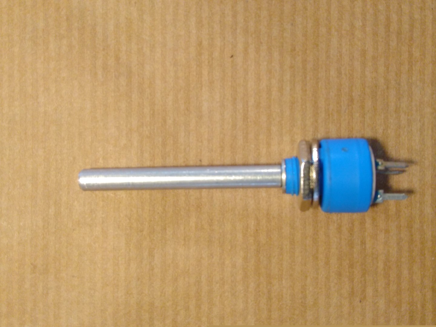

Es steht absolut nichts drauf ausser dem Wert (10k).
-Achse 4mm Alu, 35mm lang (das ist nicht wichtig, wird eh gekürzt).
-Durchmesser 12,5mm, Gewinde M7
-linear
-wahrscheinlich Cermet
-RM5
Ich habe damit vor Jahren mal Bourns-Potis ersetzt, die hatten eine
Plastikachse (brachen ab) und waren auch sonst mech. nicht gerade
grossartig.
Und ich habe mir nicht notiert, welche das nun genau waren und wo
gekauft :-(
Fest steht: Ersatz (also die vom Foto) waren nicht von Bourns.
Nun brauche ich wieder mal ein paar Stk und finde die Dinger nicht.
Ideen?
Nein Cermet-Potis, wir hatten schon öfters das Problem Ersatztypen zu
finden.
Früher stand mal "RUF" drauf und war aus Metall. Als die nicht mehr
lieferbar waren fand ich bei Conrad diese Ausführung in blauem
Kunststoff. Inzwischen werden die auch nicht mehr geliefert, aber Vishay
baut noch so etwas wieder in Metall. Rutronik hat die in
Verpackungseinheiten von etwa 30 Stück. Preislage irgendwo zwischen 10
und 20 Euro pro Stück.
Es gibt eine militärische Norm, die sehr ähnlich aussieht aber
Zollgewinde hat.
https://www.vishay.com/docs/51035/prv6.pdf
das könnte es gewesen sein, es gibt unterschiedliche Gewinde, auch M7
Wir haben leider in der Frontplatte das Gewinde M7 drin, da passt die
andere Norm nicht, die wäre besser erhältlich.

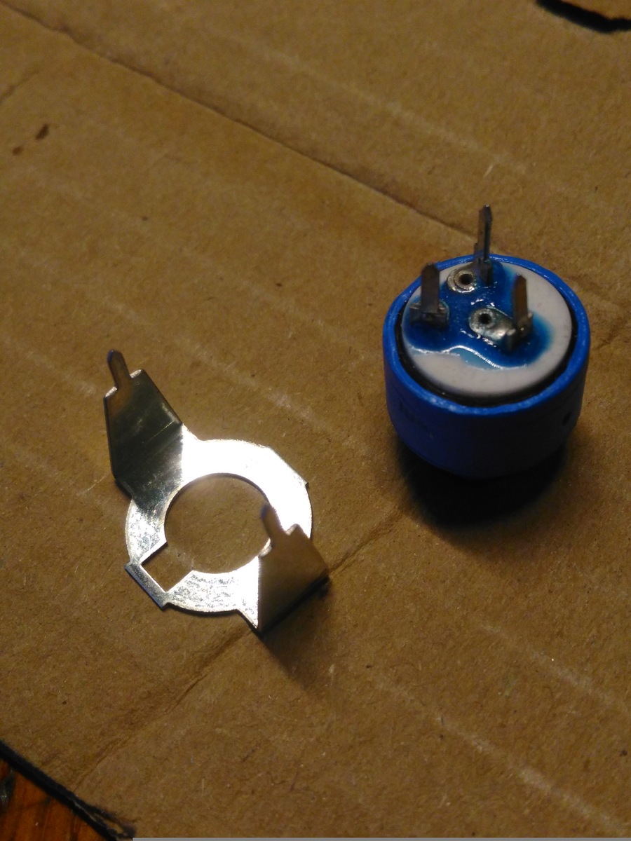

Original war noch so ein Platinenbefestigungsblech (Foto) dabei, das
habe ich aber weggelassen.

Die Vishay-Teile sehen sehr ähnlich aus, da könnte was dabei sein.
Anderes Befestigungsgewinde macht nicht, wird nur mit der Mutter
befestigt.
Die Knöpfe für 3,18mm-Achse gibt es noch eher, sind aber auch seltener
als 4 und 6mm.
Das Zollgewinde ist im Durchmesser etwas dünner, das wäre in unserem
Fall fast herausgefallen, außerdem ist die Steigung anders. Von RS gab
es die mit M7 nicht, aber wie gesagt Rutronik war lieferbereit und
konnte die kleine Stückzahl für den Ersatzbedarf anbieten, zu
entsprechend höherem Preis natürlich.
Mit der Suchfunktion im "Shop" und "PRV6" gibt es viele Fundstellen,
z.B.
https://www.rutronik24.com/product/vishay/prv6saabjyb25103kl/10032724.html
10 Wochen Lieferzeit, 50 Stück sind hier erst mal eingetragen, einfach
anfragen.
