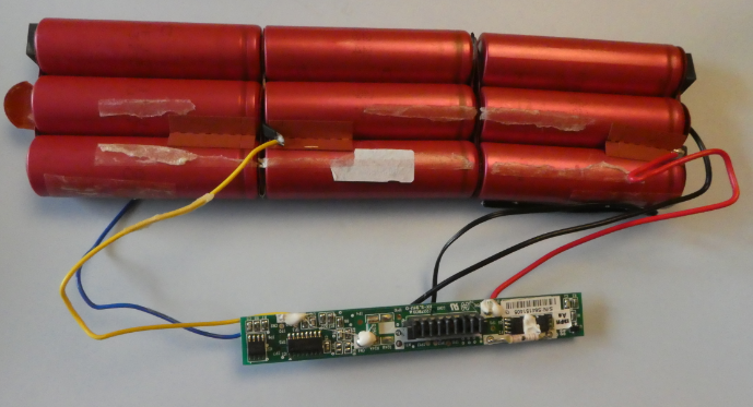

Habe hier einen alten Akkupack von einem Medion Laptop dessen
Beschaltung ich gerne verstehen würde, evtl kann mir jemand
weiterhelfen. Ich würde das Board gerne mit ca 19Volt (PS) aus einem
regelbaren Netzteil versorgen. Dazu müsste ich die Anschlüsse wissen.

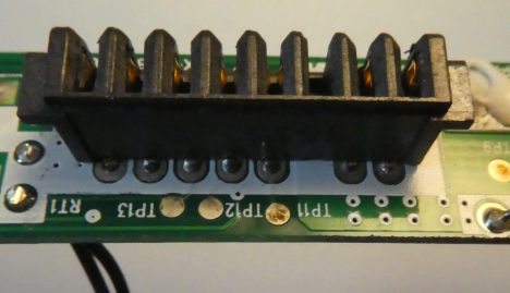

Könnte mir vorstellen das es die beiden Buchsen neben dem Barcode sind.
Bilder im Anhang.

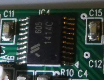

Das IC 1414 müsste ein Protection IC sein, Pin 10 GND, Pin 20 Vcc, hätte
eigentlich eine Durchgangsprüfung von ca 0 Ohm zur Versorgung erwartet.
#5940873
Was hast du vor?
Den Laptop ohne akku laufen lassen? Dann einfach Spannung an die dafür
vorgesehene Buchse und gut.
Oder den Akku aufladen?
Dazu brauchts ein Ladegerät, und das hat keine 19V. ;)
Oder den Akku ersetzen durch ein Netzteil?
Warum auch immer man das machen möchte, aber dazu bräuchte es 12V und
sehr wahrscheinlich ein Batteriesimulationsdings, denn der Akku wird vom
Laptop ausgefragt.
(Firma: matzetronics) #5940925
Standardbelegung der Akku-Kauleiste ist
GND GND Clk Dat Temp X X + +
X sind verschieden je nach Typ und können sowohl die Spannung erst
freischalten (z.B. Toshiba) als auch gar nichts machen.
Sicher gibt es auch andere Belegungen, aber z.B. HP, Compaq, Dell, Acer
und Asus benutzen alle dieses Schema.
Eine Ladeschaltung ist nicht vorhanden! Auch findet kein Balancing im
Akkupack statt. Ersetzt man Zellen, sollte man das durch welche aus
einer Serie tun und alle vor dem Verbauen ausbalancieren.
