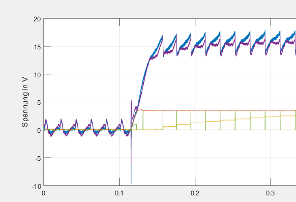

ich benutzte den Komparator eines PIC16LF18323 um die Eingangsspannung
meines Konverters einzustellen, steigt diese über einen bestimmten Wert,
so wird der MOSFET eingeschalten und es wird Energie übertragen.
Funktioniert alles soweit gut, das Level, als auch das
Hysterese-Verhalten lassen sich über die Software bzw. die Widerstände

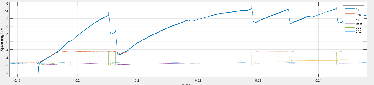

einstellen. Nur wie man den angehängten Bildern entnehmen kann habe ich
stets beim ersten Hochlauf das Problem, dass der Komparator zweimal kurz
hintereinander taktet, obwohl die Schaltspannung von ca. 14 V nicht
erreicht wurde.
Deswegen habe ich mal beide Eingänge des Komparators (Spannungsteiler
und DAC Referenz) gemessen und musste dabei feststellen, dass diese
passend sind. Der Komparator sollte also eigentlich nicht schalten. Zum
Vergleich sieht man in Bild 1, dass zu späteren Zeitpunkten immer nur
dann geschalten wird falls die Teilerspannung die des DAC übersteigt.
Im nächsten Schritt habe ich versucht eine Verzögerung zwischen
Einschalten des uC und des Einschaltens des DAC & Komparator Moduls zu
programmieren. Dass hat das Problem allerdings auch nicht gelöst, das
falsche erstmalige Schaltverhalten hat sich nur verzögert.
Handelt es sich hierbei um das interne Startverhalten des Komparators?
Was könnte man machen um dieses Problem in den Griff zu bekommen?

Ich hab den Fehler selbst gefunden, ich hatte das Initialisierungsfile
über den MCC erstellen lassen, der aktiviert zuerst das Komparator-Modul
und weißt anschließend die Ein- und Ausgänge zu. Dreht man die
Reihenfolge und weißt zuerst Ein- und Ausgänge zu, so schaltet der
Komparator nur für eine vernachlässigbare Zeit ein und der Hochlauf
sieht aus wie gewünscht.
