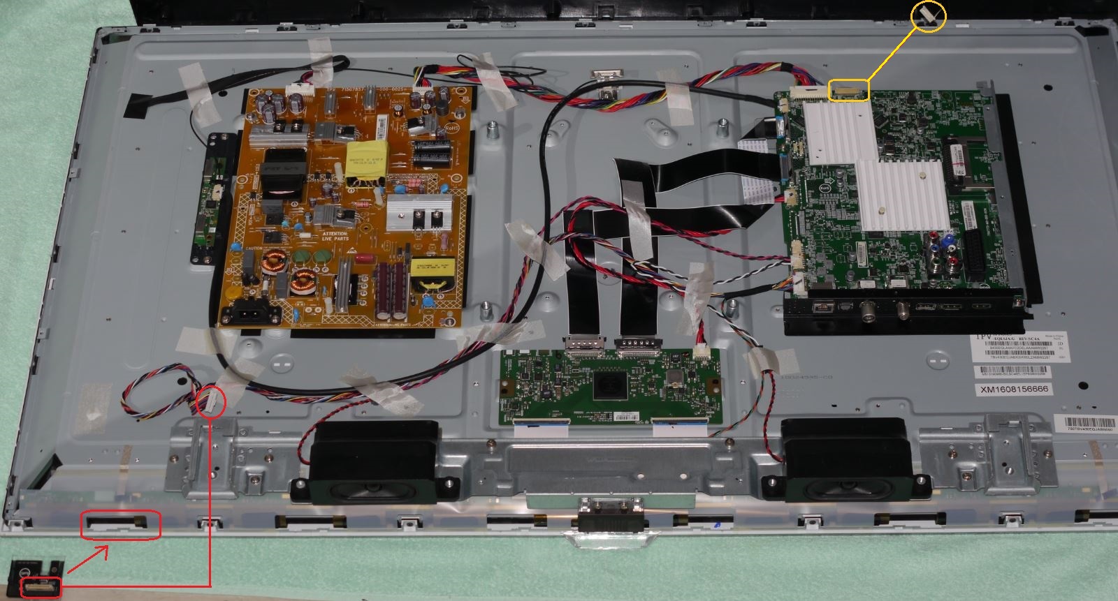

Sind grundsätzlich alle LCD TVs so konzipiert, dass man quasi zu jeder
Zeit den TV einschalten kann, selbst wenn z.B. schon der ein oder andere
Stecker gezogen wurde, der die Boards miteinander verbunden hat oder das
Panel nicht mehr mit dem TCON Board verbunden ist (Flex-Bänder wurden
schon gelöst) oder der Stecker vom Ambilight schon gezogen
wurde...usw...dem TV macht das nichts, keine Gefahr das man was kaputt
macht...Kurzschluss?
Ich frage, weil ich vorher sicherheitshalber mein LED Backlight checken
will bzw. nach dem Austausch der Stripes dieses vor dem Zusammenbau
testen möchte?
Habe dieses Video gesehen...dort geht es um einen Samsung...möchte
wissen, ob das bei allen anderen Marken auch so ist?
https://www.youtube.com/watch?v=_VcNgvfIa9A
Habe z.B. schon 2 Stecker ziehen müssen (siehe Anhang/Foto), um
überhaupt das schwarze Gehäuse abzubekommen. Ich könnte also jetzt ohne
Probleme das Netzkabel einstecken und den TV einschalten, der Fernseher
kann so definitiv nicht zusätzlich Schaden nehmen? Evtl. muss ich doch
einen der beiden Stecker wieder reinstecken, da der gelb markierte zur
Joystick-Taste geht und der rote (war mir nicht sicher) für die
Fernbedienung wichtig ist?
Vielen Dank.
Grüsse

Ohne Schaltplan schwierig zu sagen. Ich würde zumindest das Netzteil
nicht ohne Last einschalten. Wenn die Verbindung zum T-Con unterbrochen
ist sollte nichts kaputt gehen. Die abgezogenen Stecker sehen aus, als
wäre es direkt die Versorgung der LED Streifen. Da wäre ich mir wiederum
nciht so sicher, da hängt vermutlich eine Konstantstromquelle dahinter,
dei ohne entsprechende Beschaltung kaputt gehen kann. Wenn sie die
Kaputten Leds überlebt hat wird das aber wohl so gehen
Eins sollte klar sein. Die Elektronik ist sicherlich NICHT dafür
ausgelegt einzeln betrieben zu werden und keiner wird dir versprechen,
dass nichts passiert
MfG

Verstehe deine frage nicht so ganz.
Dem Fernseher ist das doch egal ob alle LEDs leuchten / ton kommt/bild
flackert oder gar nicht angeschlossen sind das bekommst höchstens der
steuerungs ic dafür mit dem ist das aber meist egal.
Sind ja keine Leuchtstoffröhren mehr wo du eine sehr hohe Spannung hast.
Und wie willst du zb auch testen ob alles läuft wenn sich das gerät
abschalten würde bei Fehlern ??
Das netzteil zb läuft ja auch immer durch selbst wenn Fernseher aus.

Danke für die Antworten!
@raster_a
Der obere gelbe Stecker geht (da bin ich mir sicher) nicht zum LED
Backlight, sondern zum Ambilight. Führt in die Schwarze Rückwand
(Plastikabdeckung).
Oder meintest du mit LED Stripes das Ambilight?
In meinem Video-Link geht es ja um Samsung TVs, hatte gehofft, das das
Allgemeingültigkeit hat!;)
Mir geht es eigentlich nur darum, dass ich bei der Reparatur nichts
kaputt mache. Wollte halt den TV jetzt nochmal einschalten um wirklich
100%ig sicher zu sein, dass das LED Backlight (meine nicht das
Ambilight) nicht geht.
Und nach dem Austausch der LED Backlight Streifen möchte man ja mal
testen, ob die neuen LEDs auch alle gehen (vor dem Zusammenbau und vor
einsetzen des Panels). Deswegen meine Frage...nachher habe ich noch
nicht alle Kabel/Stecker wieder angeschlossen, schalte ihn ein und es
knallt was durch!
Also es geht mir um sagen wir mal Grundregeln bei der TV Reparatur.
Habe mir schon genug angeschaut und denke ich weiss, was ich machen
muss...will halt keinen unnötigen Fehler machen!
@bastler-david
Also kann man da deiner Meinung nach bezogen auf abgezogene/nicht
verbundene Stecker eigentlich nichts falsch machen? Ist also so wie in
meinem Video Link, egal der Stecker vom Ambilight gezogen ist oder sonst
irgendein Stecker von nem Board gezogen wurde, man kann den TV immer zum
Test mal einschalten...das juckt den Fernseher nicht weiter!;)
Selbst das Panel (display) muss nicht angeschlossen sein, um die LED
Stripes zu testen, indem man den Netzschalter einsteckt?
In einem anderen Video hatte das einer so gemacht. Weiss halt immer
nicht, ob es allgemeingültig ist?
Will mich halt nachher nicht Ärgern und denken:"Verdammt, hättest du nur
wieder alle Stecker wieder reingesteckt, dann wäre der TV beim
Einschalten nicht durchgeknallt!"
Mit Stecker meine ich wie auf dem Foto irgendwelche Verbindungen die ich
im Gerät getrennt habe (Stecker gezogen).
Sorry, wenn ich mich nicht 100%ig ausdrücke, bin ein Anfänger.
Und keine Sorge ich bin ultra vorsichtig bei sowas, deswegen frage ich
ja auch hier.
Danke schon mal...hoffe man versteht es, bin halt kein Experte, hab nur
einmal bei nem anderen TV die Elkos getauscht und ging wieder. Jetzt
wird es wohl etwas heikler!;)

Also Erstes du solltest schon wissen was du tuts wenn du einen Fernseher
aufschraubst und reparieren willst.
Es gib Stecker/bereiche welche nicht unbedingt nötig sind.
Aber wild irgendwelche Stecker weglassen ist natürlich KEINE gute Idee
du musst schon wissen welche Stecker das ist(wo für die Platine am ende
gut ist) und abschätzen ob das nötig ist.
Sachen welche gefahrlos weg gelassen werden können sind meist nur so
Sachen wie Kopfhörer Ausgang  Bedienfeld  Lautsprecher und so zeug.
Und oft kann man mit den Steckern auch besser messen wie ohne.
Die Leitungen die lang genug sind bitte einfach dran lassen und fertig
wenn du dir nicht sicher bist vielleicht besser ganz lassen ?

Natürlich ziehe ich nicht wild irgendwelche Sachen raus, würde hier wohl
kaum fragen, wenn ich so jemand wäre!
Es geht mir vor allem um den oberen Stecker (zum Ambilight und wohl zur
Joystick-Zaste, da sich beides in der schwarzen Rückwand/Gehäuse
befindet), da der so fest saß, das ich Stunden brauchte, um ihn raus zu
bekommen.
Versteht sich von selbst, das ich den lieber draußen lassen möchte!
Zweiter Grund meiner Frage...ich möchte das LED Backlight jetzt noch mal
testen und evtl. später nach Austausch der LED Backlight Streifen, um zu
testen, ob alles geht. Also vor Anschluss des Panels. Deswegen die
Frage, ob man das so machen kann? Oder muss das Panel angeschlossen
sein, wenn man den TV einschaltet? Jemand in einem Video hat es so
gemacht...der war sogar so crazy, das er den eingeschalteten TV (LEDs
leuchteten alle) dann weiter zusammengebaut hat! Kann ja sein, das es
bei einigen TVs geht, bei anderen nicht! Hatte gehofft, dass evtl. alle
LED TVs gleich konstruiert sind. Es also völlig wurscht ist, ob das
Panel noch nicht wieder dran ist oder oder oder! Würde eigentlich Sinn
machen, da so die Reparatur erleichtert wird! Siehe Video-Link
"Troubleshooting - Process of parts elimination!"
So weiß man gleich welche Komponente das Problem ist. Bei Samsung siehe
Video geht das so! Wollte nur wissen, ob das bei anderen Herstellern
genau so ist.
Eigentlich logisch. Wer hat schon Lust nach dem Wiederzusammenbau
festellen zu müssen, das das LED Backlight jetzt immer noch nicht geht!
Und mitten in der Reparatur kann man ja auch nicht mal eben schnell
wieder alles zusammenbauen, wenn man mal den TV kurz einschalten will.
