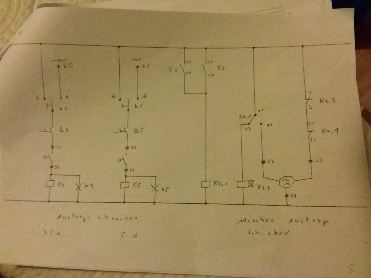

ich versuch gerade die Schaltung für einen Granulatmischer im Anhang zu
verstehen.
Die drei linken Teile sind mir klar. Allerdings verstehe ich den rechten
Teil nicht ganz. Kann mir jemand auf die Sprünge helfen?
Danke, Martin
Gast #5942753
K4.2 ist ein anzugsverzögertes Relais.
M ist ein symmetrisch gewickelter Kondensatormotor, Drehrichtung je
nachdem an welchen der beiden Anschlüsse L geführt wird.
Gast #5942786
Hallo und danke.
Ich hab's jetzt glaub ich. Wenn das Granulat ausgetragen wird (über die
Förderschnecken K4 oder K5) muss vorher der Schieber am Mischer geöffnet
werden und nach Ende des Austrags wieder zeitverzögert geschlossen
werden.
