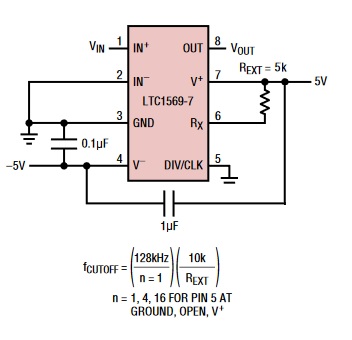

ich habe vor ein Signal zu filtern (ab 250 kHz und ab da möglichst
steil). Da ich ein IC mit internem Oszillator nutzen möchte, kommt nur
der LTC1569-7 in frage.
Mein Signal beträgt +-3.3V, daher würde ich den Filter im Dualsupply

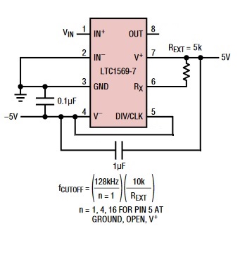

betrieben wollen (+-5V). Leider steht in dem Datenblatt nur ein Aufbau
mit Dualupply beschrieben, welcher auf eine externe Clock zugreift. Ich
habe es mal so abgeändert, dass es auch mit der internen Clock
funktionieren müsste. Wäre aber lieb, wenn ihr da einmal mit drauf
schaut, da ich mir nicht ganz sicher bin ob das so richtig ist.
Danke vielmals im Vorrraus.
