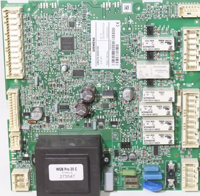

Je nach Aufbau der Platine, wie im Bild unten Rechts die beiden Blauen Bauteile. eBay ca. 1-3€ + ca. 1,55-2,50€ Versand.
Die Brötje Zeigte Heute auch den Fehler 151, laut Anleitung Mögliche Ursache LMU, - LMU Tauschen. Also Board Defekt...Konnte ich Quittieren, werde aber mal die Abdeckung Entfernen und nachschauen ob und wo das Bauteil ist und ggf. eins Bestellen dann...

Bei unserer Brötje WGB Pro EVO 15 C mit LMU75.001A100 wurde ebenfalls Fehler 151 angezeigt, was durch Austausch des Sicherheitskondensators (68nF 275V~ X2) behoben werden konnte. Dieser hatte nur noch eine Kapazität von knapp 2nF...
Ich habe auch noch die beiden anderen Sicherheitskondensatoren (3,3nF 250V~ Y2) und alle Elkos getauscht – das wäre aber gar nicht notwendig gewesen, da deren Kapazität und ESR noch in Ordnung waren.

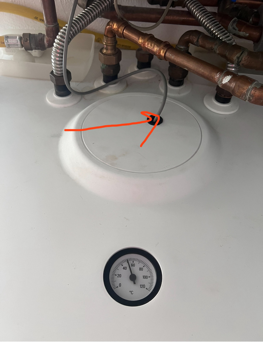

hallo, danke für die Beiträge. hab heute die zwei Kondensatoren LMU 64 Systemsteuerung ausgetauscht. Werde berichten, ob es hier funktioniert hat. Gerät ist WGB 2N. 20 Brötje circa 20 Jahre alt. Mein Sanitär wusste nicht weiter. Er meinte gegebenfalls das Gasventil ausgetauscht werden sollte. Komischerweise geht Warmwasser Beim heizen auf 65° und sollte eigentlich den Speicher bei 45° anhalten aber es heizt immer weiter bis es Speicher Wasser auf über 60° und dann kommt meistens dieser Fehler eh 133. Jetzt werde ich die nächsten Tage berichten, ob es geklappt hat. Vielen Dank Süleyman
#7711205
Süleyman Ö. schrieb:
hallo, danke für die Beiträge. hab heute die zwei Kondensatoren LMU 64 Systemsteuerung ausgetauscht. Werde berichten, ob es hier funktioniert hat. Gerät ist WGB 2N. 20 Brötje circa 20 Jahre alt. Mein Sanitär wusste nicht weiter. Er meinte gegebenfalls das Gasventil ausgetauscht werden sollte. Komischerweise geht Warmwasser Beim heizen auf 65° und sollte eigentlich den Speicher bei 45° anhalten aber es heizt immer weiter bis es Speicher Wasser auf über 60° und dann kommt meistens dieser Fehler E 133. Jetzt werde ich die nächsten Tage berichten, ob es geklappt hat. Vielen Dank Süleyman
#7711567
hallo zusammen, bei mir taucht der Fehler E 133 weiterhin auf. wenn das Warmwasser vom Speicher benutzt wird, fällt logischerweise die Temperaturanzeige auf dem Speicher käste auf circa 30°. Dann springt wie gesagt die Anlage an und heizt das Speicher Wasser bis auf 55° und hört kurz auf dann aber springt die Anlage erneut an und heizt das Warmwasser weiter auf bis im Speicher das Wasser 58° hat. Dann wiederholt sich das bis der Fehler E 133 auftaucht. Aktuell wie gesagt ratlos. Bin jetzt soweit, dass ich das Ventil und andere Teile peu à peu austauschen würde außer einer hat eine andere Idee. Sind für jeden Tipp dankbar liebe Grüße Süleyman
#7714801

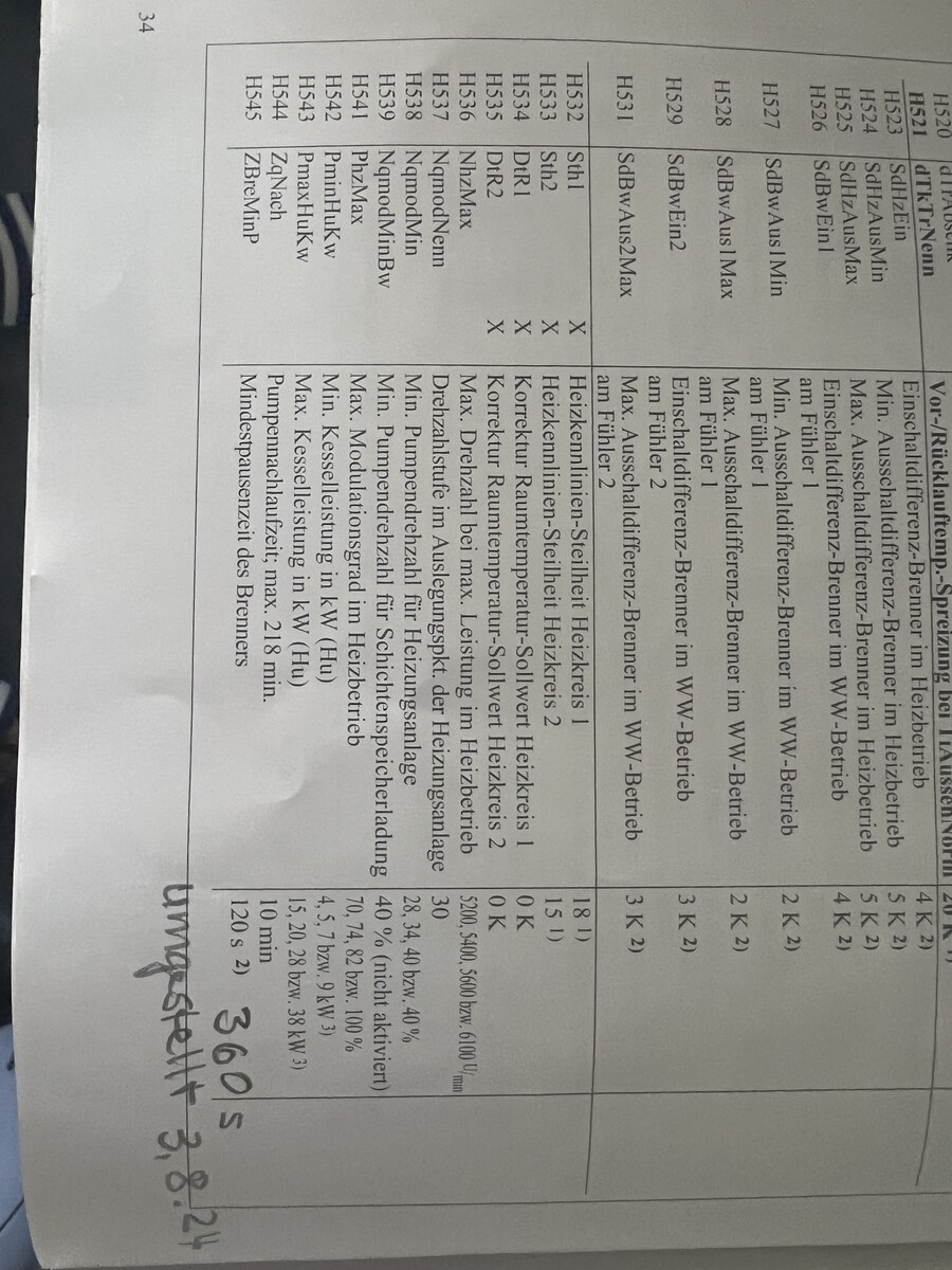

ich hab einen weiteren Fehler gefunden und zwar ist der Speicherfühler defekt. Er hat einen ganz anderen Widerstand wie auf der Tabelle nach Gradzahl. Die Tabelle ist im Internet hinterlegt. https://polo.broetje.de/pdf/fuehlerwerte_isr.pdf
Eine weiter Änderung: auf den Parameter Einstellung H545 Mindestpausenzeit des Brenners von 120 Sekunden auf 360 Sekunden erhöht und jetzt kommt kein Fehler mehr.
