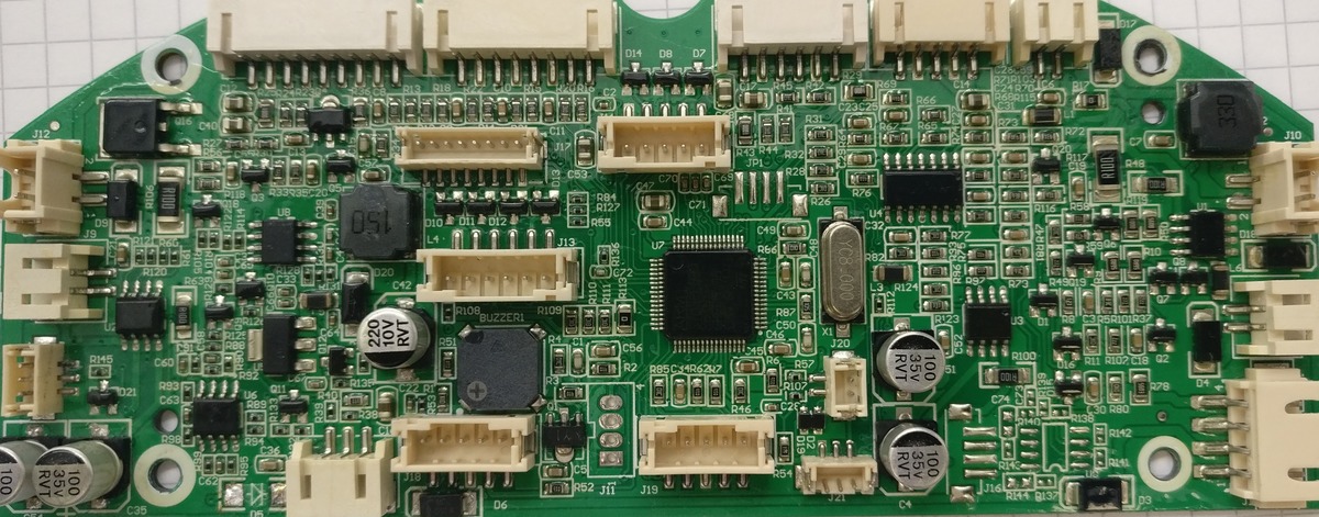

Guten Abend,
ich versuche mich derzeit daran einen iLife V5s Staubsaugerroboter zu
retten.
Der STM32 auf dem Mainboard und einige andere Bauteile ziehen selbst
ohne Motoren und Sensoren viel Strom und werden sehr heiß. Ich habe den
Strom und damit die Wärmeentwicklung mittels Labornetzteils begrenzt und
die Wärmeentwicklung lokalisiert.

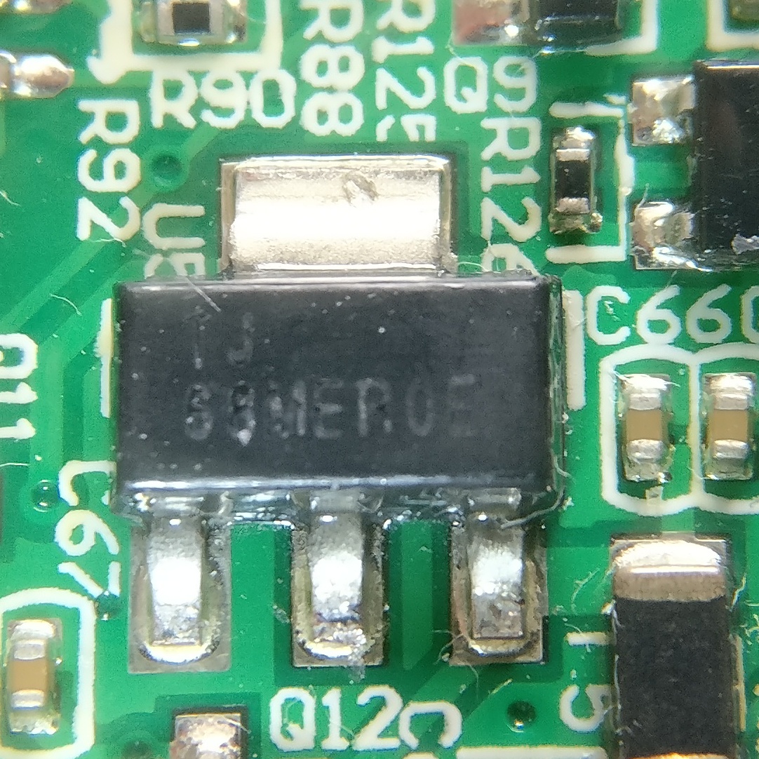

Nun habe ich das auf dem Bild zu sehende Bauteil in Verdacht. Leider
konnte mir Google über die Aufschrift keine Antwort geben. Weiß jemand
Rat?
Meine Vermutung ist, dass es sich hierbei um einen Spannungsregler
handelt, welcher die für den STM32 benötigten 2,4-3,6V liefert. An dem
obersten Pin des Bauteils lagen über eine Spule (L5), welche ich
test-weise ausgelötet habe, 5V vom Step-Down Wandler (U8) an. Nach
Entfernen der Spule brach die Spannung nicht mehr ein und es floss kein
nennenswerter Strom mehr.
Ich hoffe sehr hier den entscheidenden Hinweis zu erhalten, falls jemand
Lust hat mit mir den Fehler zu suchen. Für jede Hilfe bin ich sehr
dankbar.
Viele Grüße
Johannes
Gast #5944728
Denkfehler:
Wenn der Mikrocontroller heiß wird, wird es wohl kaum an seiner
Versorgung, sondern an ihm oder seiner Peripherie liegen? Sprich: Schuld
ist vermutlich ein kurz geschlossener Ausgang?
Viele Grüße
Johannes
