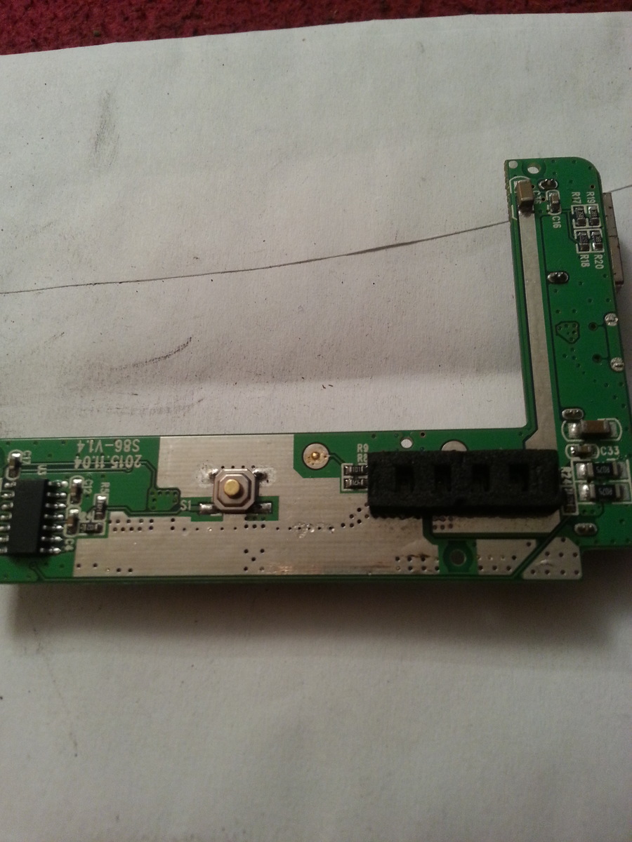

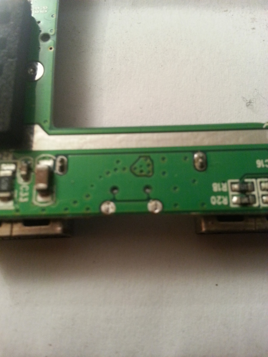

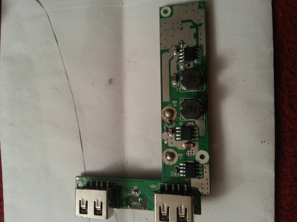

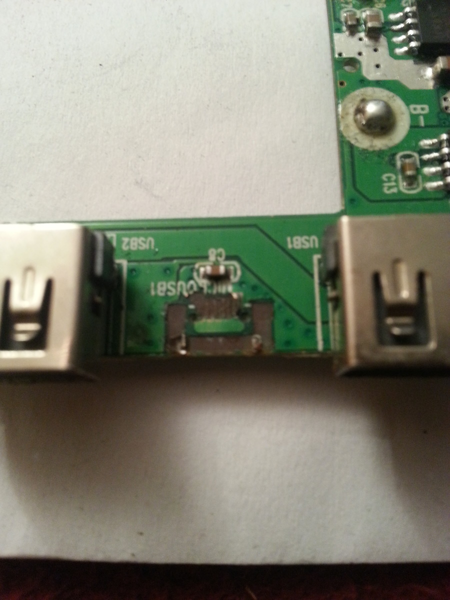

bei der Powerbank einer Freundin ist leider die komplette Micro USB
Ladebuchse von der Platine abgerissen.
Selbst mit einem USB Mikroskop war es mir nicht möglich den Verlauf der
Dtromführenden Leiterbahnen nachzuvollziehen da alle Kontaktflächen
abgerissen wurden.
Es sind zwar mehrere Messpunkte in der näheren Umgebung zu finden, aber
ich bin nicht in der Lage diese eindeutig zuzuordnen.
Evt. ist jemanden die Schaltung bekannt oder kann mir einen Tip geben wo
die Plus und Minus Leitungen hinführen müssten bzw. könnten, um mir das
anlöten eines Kabels zu ermöglichen.

An den Bildern sieht man eine dreieckige Fläche mit
Durchkontaktierungen, wo einst 5V waren:
Ich würde unten das Kupfer dort und daneben an der GND-Fläche
freikratzen und ein USB-Kabel anlöten. Scheint stabiler, als dass
nächstes Mal der Kondensator mit runter gerissen wird.
Zugentlastung mit Kabelbinder und fertig.
