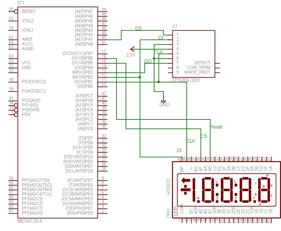

Hallo
Ist es möglich an den Ports A0-A3 eine SD card Anzuschalten???
Port A0=CLK
Port A1=CS
Port A2=DI
Port A3=DO
wie schalte ich den Software SPI ???

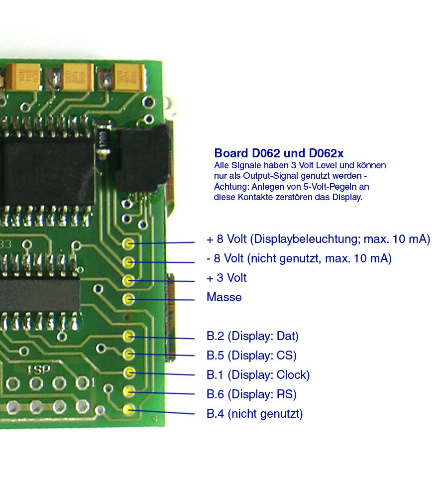

Am Hardware SPI PortB hängt eine Nokia Display deswegen benötige ich
ein Software SPI.
Hat jemand einen Source dafür???
danke
> benötige ich ein Software SPI
Warum das?  SPI ist ein multi-slave bus.
von Hans Peter (Gast)
Was bedeutet das für mich???
von Thorsten (Gast)
Dass Du mehrere SPI devices an den selben Bus hängen kannst. Welches
angesprochen wird, kannst Du über die CS (chip select) Leitung(en)
bestimmen. Die einfach an normale IO pins am Controller anschliessen.
Also richtig verstanden
greife ich parallel an den Port B wo das Display angeschaltet ist auch
die SD Card ab.
Den CS Port setzte ich für die SD Card  z.B an Port A0.
Habe ich das richtig verstanden????

Komme nicht weiter mit SDCARD und ATMEGA 128 und OSFT SPI.
Hard SPI fällt aus da ich ein Display 3000 Board habe und nicht and die
Ports B Hardware SPI rankomme.

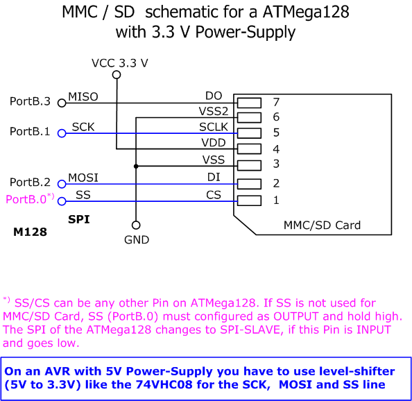

Hallo
Habe versucht die SD CARD an den Hardware SPI anzuschalten.
Zwei LED sollen mir sagen ob die karte erkannt wurde oder nicht.
es leuchtet kurz die nichterkannt led und geht nach ca 0,5 s aus.
danach leuchet die erkannt led.
Ich glaube jetzt gehts.
Nur kommt jetzt mein zweites Prob.
Das LCD Display was auch am SPI hängt seitdem wird es nicht
initialisiert.
Wenn ich die routine mmc_init ausklammerer dann ghet auch wieder mein
display.

Das display ist paralel an die SDCARD angebunden.
von Avr N. (avrnix) Benutzerseite
abo
von Wolfram (Gast)
also nochmal ganz einfach, über die CS-Leitung des jeweiligen Gerätes
wählst du aus WELCHES gerät du ansprechen willst. Das andere CS-Leitung
sollte dabei INAKTIV sein. Dein "Code" legt sehr nahe das du die CS
Leitung des
Display's aktivierst aber nicht wieder deaktivierst. Wenn du das bei
der MMC vorher genauso gemacht hast, ist es kein Wunder das es nicht
funktioniert.
BTW: dein Code ist nichtssagend bzw. es fehlen sämtliche Teile die ein
Verständnis fördern würden,poste entweder den ganzen Code oder auch
sämtliche Makros die du verwendest.

von Wolfram (Gast)
Ich nehme nicht an das du den Code selber geschrieben hast, wenn du
schon fremden Code verwendest solltest du ihn auch verstehen. Die
Display ansteuerung ist in Software geschrieben mit "Pinwackeln"
die MMC ansteuerung die du versuchst ist über die
Hardwarespischnittstelle.
Wenn du also die Hardwarespischnittstelle anschaltest geht nur die MMC
sonst nur das Display. Du wirst dies nicht über die gleichen Pins
machen können!

Habe wieder die SD an den Hardware SPI angeschlossen
MOSI=B2 auf Display Eingabg und SDCard Pin 2

Auf der Seite von AVR DOS gibt es eine Shematic die Zeigt wo dei SDCARd
angeschaltet wird dieses habe ich auch gemacht.
Mein Mega 128 ist ein Board von Display 3000 D62.
Dort hängt am SPI PortB standartmäßig ein Display dran.
Parallel dazu habe ich die SDCARD so wie es im Netzt zu finden ist.
Ich habe die Schaltung geprüft und stimmt mit dem von AVR DOS überein.
Das Board besitz einen Levelshifter (5V>3V 3V>5V). das heist ich kann
direkt ohne Spannungsteiler an die Pins.
MOSI habe ich direkt an das Beinchen des 128Mega gelötet B3.
Hier mal so wie es angeschlossen ist.
Der Levelshifter ist nicht eingezeichnet.
Pin B3 ist direkt mit dem Pin 7 der SD angeschlossen.
So wie im Schaltplan von Ullrich radig der mit dem Spannungsteilern
ohne Transistoren.
Ich hoffe es hilft.

Ich glaube du hast recht das Display wird mit Software angesteuert und
ist aber am SPI Hardware Ports angeschlossen.
Nur habe ich auch die Lib von APATECH probiert nur da geht das display
nicht wird nicht initialisiert.
Hier nochmal die Anschaltung
Ist vieleicht der MISO der Fehler weil er direkt am Port B3 hängt 5Volt
LEvel.Muß er etwa auch 3 Volt Level haben????
von Wolfram (Gast)
Warum hängt die MMC am SPI Port? Ich denke du hast dort das Display und
wir haben doch schon festgestellt das das Display und MMC nicht auf den
gleichen PINs liegen können. Mach doch bitte mal einen kompletten
Schaltplan so wie du es beschaltet hast und sag welche Variante du
haben willst.
