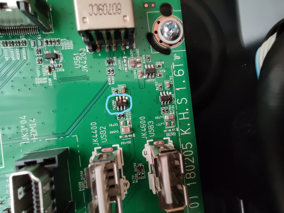

Eine nettes Hallo in die Runde!
Gerne möchte ich hier bei den Experten mal nachfragen, ob mir jemand bei
der Identifikation eines ICs auf einem Mainboard eines LG OLED TVs sagen
kann, ein LG OLED aus 2018er, die B8 Serie. Es handelt sich um den
eingekreisten IC, siehe Bild.
Auf dem IC steht "AY 82 64". Dieser ist durchgebrand, schuld war hier
ein USB Hub mit eigener Stromversorgung, der wohl nicht mehr so ganz in
Ordnung war. Zumindest hat es dieses Bauteil gerissen und ich möchte es
gerne auslöten und ersetzen, bin mir aber nicht sicher, was für ein
Bauteil das genau ist, ein Mosfet evtl.? Und wo könnte ich so ein
Bauteil bestellen bzw. kaufen? Bekomme ich das evtl. bei Conrad in ner
Filiale?
Vielen Dank für die Hilfe vorab.
Wolf

Der Chip wird ein USB Überstromschutzschalter sein, der ab 500mA die +5V
abschaltet. Keine Ahnung welcher. Klick dich z.B. bei Mouser durch.
Denn die Datenleitungen haben ihren eigenen Schutz, D4700, und der ist
in wohl Ordnung.

Ah, supi, danke euch @hinz und @Klaus R., dann order ich mal zwei drei
Rohm BD2242G.
@MaWin
Ja, die Datenleitungen funktionieren auch noch, habe ich mit einem
anderen nicht defekten aktiven USB Hub gegegn getestet, ist auf dem Bild
D4500, ist ja die USB 2 Buchse, die es betrifft, IC4501 ist das defekte
Bauteil. Wie gesagt, mit dem nicht defekten Hub funktioniert der USB
Port noch, nur Strom kommt am Port eben keiner mehr raus. Ist auch das
einzige Bauteil, das auf der Platine verschmort aussieht, hat auch
dementsprechend gerochen aus dem TV. Und es wundert mich auch sehr, dass
da kein weiterer Schutz ist um so etwas zu vermeiden, den USB Hubs sind
ja oft reinstes Billigzeug und oft nicht richtig bzw. billigst
beschaltet.
