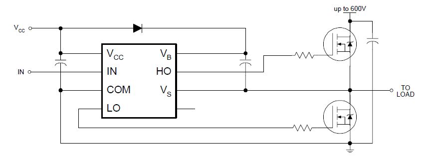

ich habe fälschlicherweise einige IR2101 bestellt und muss damit
klarkommen, eigentlich bräuchte ich IR2111, gesteuert werden sollen
Ultraschall-Transducer. Ich habe nun die IR2101 so beschaltet wie ich
den IR2111 hätte beschalten sollen, lediglich ein CMOS Inverter vor dem
separaten LOin-Pin (Damit dort immer ein low ist, wenn HIin = high etc)
und dann hinten die Mosfets bei VS wieder zusammengeschalten, siehe Bild
des 2111 aus dem Datenblatt. Das Problem: Die Mosfets werden richtig
heiß (besonders der auf der HI-Seite). Ich weiß nicht ob das richtig ist
was ich mache oder nicht...
Meine Frage: Kann ich die IR2101 verwenden bzw. wie als Ersatz für
IR2111?

Dein Problem dürfte mit der fehlenden Totzeit zusammenhängen. Also mit
der kleinen Verzögerung die zwischen der Ansteuerung der FETs notwendig
ist. Die ist beim IR2101 nicht eingebaut, da sich ja normalerweise die
ansteuernde Baugruppe darum kümmert. Mit einem Inverter allein wird das
nichts. Du musst irgendwie sicherstellen das erst nach einer Zeit von
paar µSek (beim 2111 sind 0,65µSec eingebaut meist reicht das) nach dem
Abschalten des einen der andere zuschaltet.

Danke Steffen, ich habs mir fast gedacht... Ich komme also um 2
Signalquellen nicht herum, ist aber machbar. Dass die Mosfets hinten so
zusammen geschaltet werden wie beim 2111 ist kein Problem, oder, also
wenn beide an VS hängen wie im Bild?
