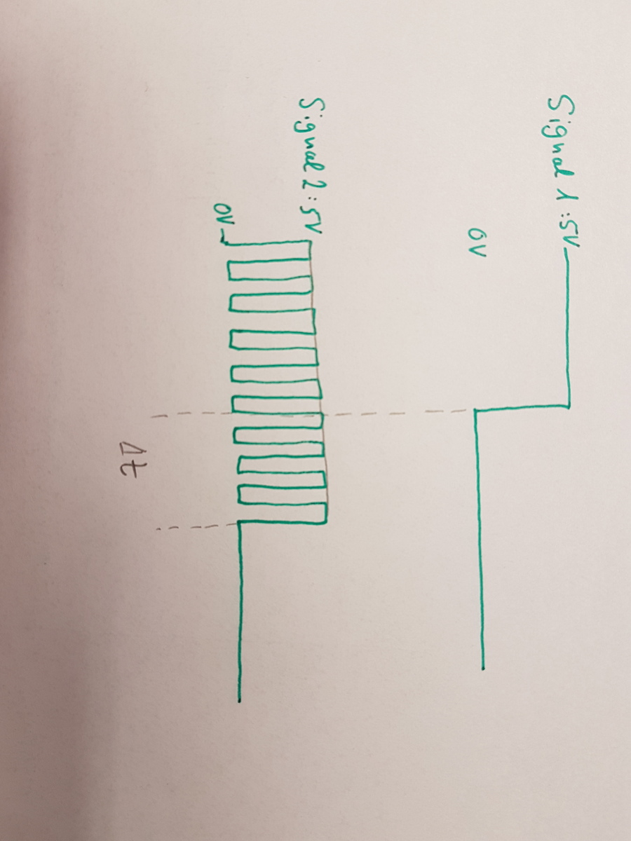

Hallo liebe Community,
Ich habe ein Problem für ne Messung. Ich möchte die Zeitdifferenz
zwischen zwei Schaltmomenten messen. Für den idealen Fall, dass beide
Signale Gleichstromsignale sind, weiß ich die Lösung. Dies würde ich mit
zwei if-Bedingungen lösen.
Jedoch ist das zweite Signal ein periodisches Rechtecksignal. Ab diesen
Moment komme ich nicht weiter. Kann mir jemand einen Denkanstoß geben ?

Ich würde beide Signale hochfrequent mit einem Hardwaretimer sampeln und
eine Logik implementieren, nach wieviel Samples es als "LOW" detektiert
wird.

Der Knackpunkt hier ist, dass du den Zeitpunkt bis zum Ende des letzten
Impulses ermitteln willst, aber in diesem Moment noch nicht weißt, ob
das der letzte Impuls war.
Vorschlag: Messe nach dem Ende von Signal1 die Zeit bis zur drauf
folgenden fallenden Flanke von Signal 2. Dann wartest du noch etwas
länger, um herauszufinden, ob dies der letzte Impuls war, oder ob da
noch mehr kommt. Wenn mehr kommt, verlängerst du die Messung
entsprechend.
