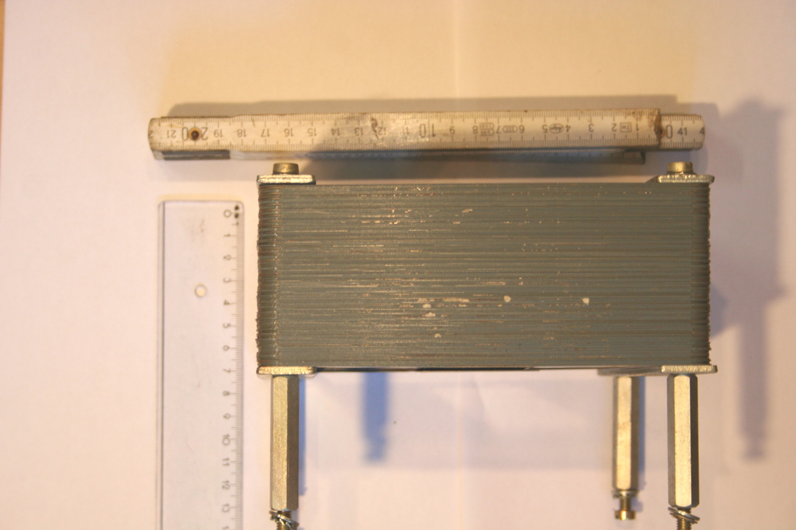

Hallo Leute,
ich biete euch einen alten Trafo als Bausatz an.

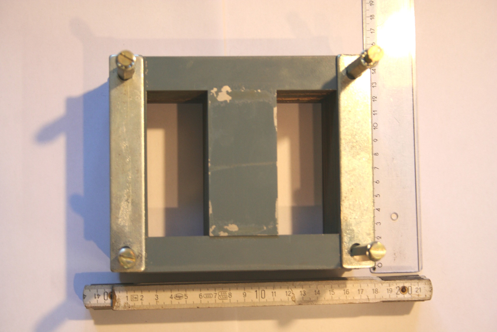

Er hat EI Bleche, die teilweise Flugrost aufweisen.
Das Blechpaket ist ca. 17cm x 14cm x 6,8cm groß und wiegt ca. 6,5kg.
Er war ursprünglich für 1540VA bei 310 Wicklungen an 220V ausgelegt.
Wenn ich es richtig in Erinnerung habe, passen ca. 3kg Kupferlackdraht
drauf.
Heutzutage sind entsprechend mehr Wicklungen vorzusehen und die Leistung
sollte dafür vielleicht etwas geringer angesetzt werden.

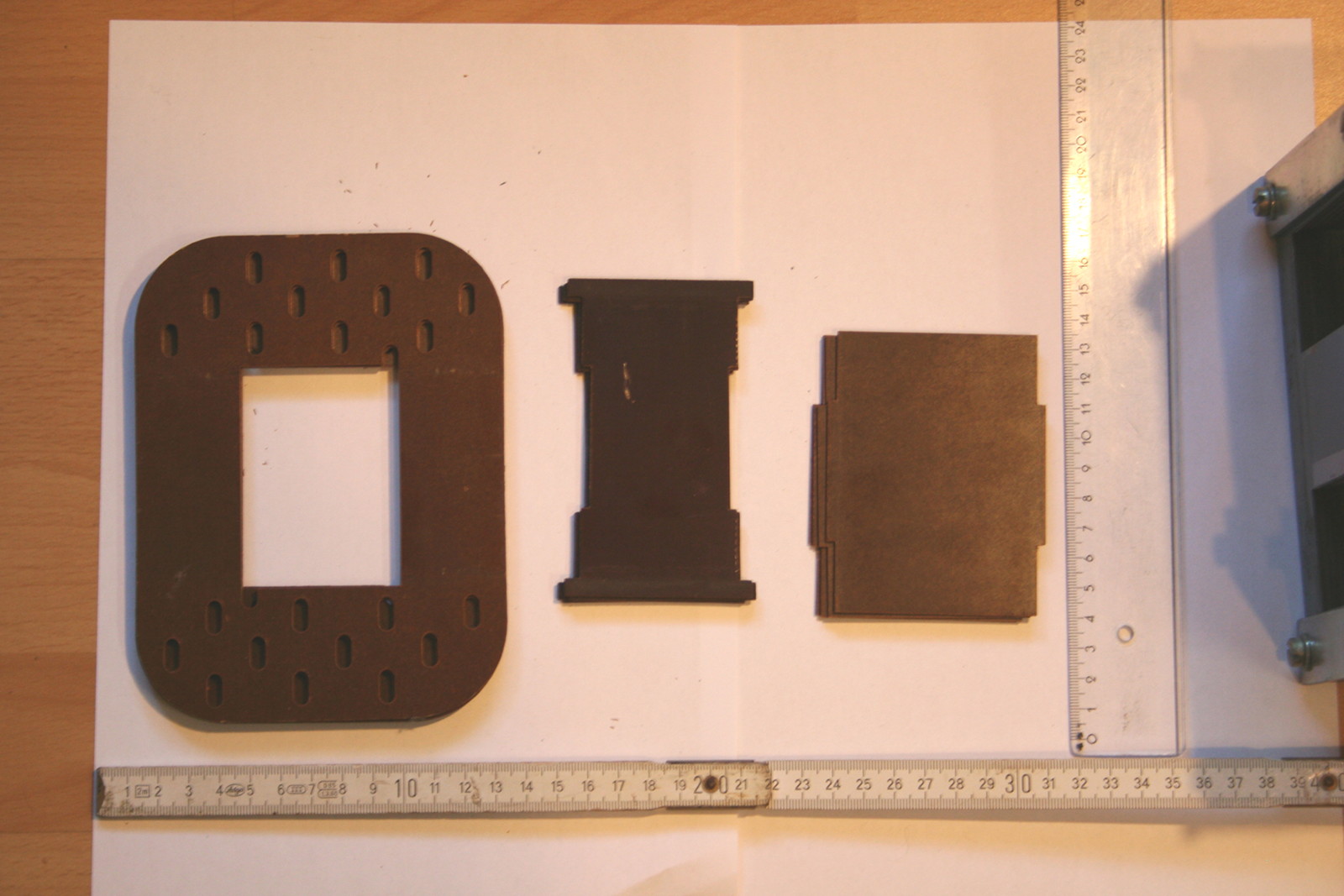

Der Spulenkörper wird vor dem Wickeln zusammen gesetzt. Dabei wird jede
Lage doppelt genommen.
Vielleicht möchte sich noch jemand einen Schweißtrafo basteln oder sonst
etwas. Ich komme einfach nicht mehr dazu ihn zu verwenden.
Ich würde mich freuen, wenn ihn noch jemand als Trafo oder Drossel
gebrauchen kann. Zum Schrott bringen kann ich ihn auch selber. Daher ist
der Preis verhandelbar.
Der Versand läge bei 8,49Euro mit DHL. Abholung wäre in Schwelm (NRW,
Nähe Wuppertal) möglich.
Daniel
1,5kVA halte ich bei einem EI170B Kern für sehr optimistisch.
Laut meiner VAC Broschüre kann ein SE170B (EI170B als Schnittband) aus
Trafoperm N2 Blech 1300VA sekundäre Dauerlast bei einer Spitzeninduktion
von 1,83T, die man mit 220 Windungen bei 230V erreicht.
OP
Ich muss zugeben, dass ich das nicht überprüft habe.
Ursprünglich war es Mal ein Spartrafo von 220V auf 110V. Auf dem
Typenschild war die Leistung angegeben. Ich müsste Mal die Dicke der
einzelnen Bleche messen, da ich gerade nicht weiß, was für Material
verwendet wurde.
Daniel
