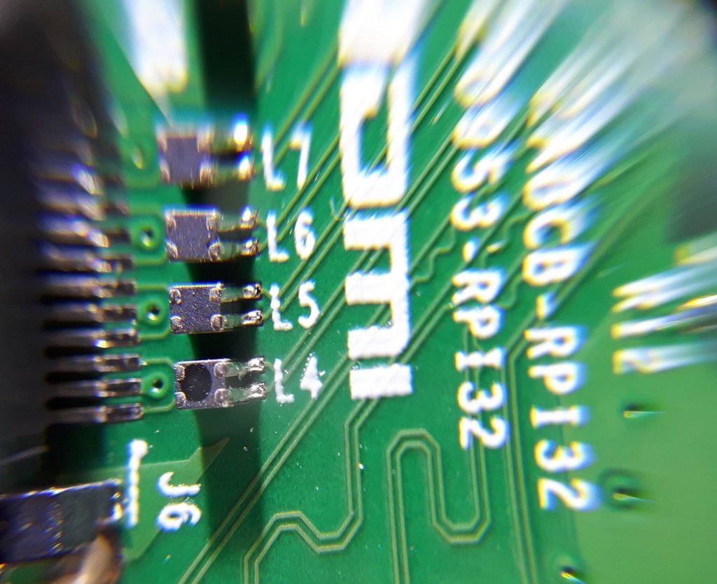

ich habe hier einen Raspi bei dem der HDMI Ausgang nicht mehr geht.
Booten tut er aber noch.
Man sieht an der Spule L4 am HDMI Port das scheinbar eine defekt ist.
Auf den Schaltplänen die ich gefunden habe sind diese Spulen nicht
drauf.
Gibt es diese Spulen auch auf anderen Grafikkarten wo man evtl. eine
verwenden könnte? Wäre schade drum.
Mario
Gast #5961898
Glaube aber das doch der SOC hin ist, ich dachte das sind Übertrager
aber es sind wohl Spulen in Serie zum Port. der Strom der sie Spule so
heiß werden lassen hat, müsste also auch durch den SOC gegangen sein.
#5961905
Das werden stromkompensierte Drosseln zur Gleichtaktunterdrückung sein.
Da müsste schon einiges passieren, dass die die Hufe hochreißen.
Ansonsten müsste man mit einem Multimeter messen können, ob L4 auf
Durchzug geschaltet hat.
Testweise könnte man sie dann überbrücken (keine Garantie für nix ;))
