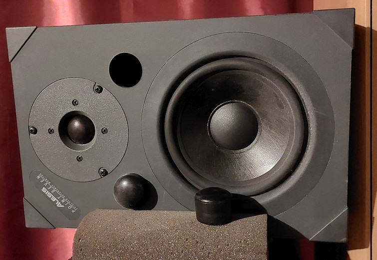

Harald schrieb:
> Hat das Radio eine Basreflex-Öffnung? Vielleicht kann man die etwas
> mechanisch manipulieren! Ich weiß, den DIY-Boxenbauern wird bei diesem
> Gedanken ganz schlecht,
So falsch ist das nicht! Der BR addiert ja eine Resonanz im unteren
Bereich des Spektrums und das Zustopfen ist ein probates Mittel. Wir
machen das sogar im Studiobereich und beim Einmessen von HIFI-Boxen. Das
Problem mit dem BR ist nämlich, dass er zeitlich hinterher hinkt, weil
er erst aufschwingt, was oft stört. Studiomonitore haben daher meistens
keinen BR oder eine Option, die Öffnungen zu verschließen.
