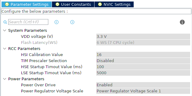

Auf einer von mir entworfenen Platine funktioniert ein STM32F722IE nicht
richtig.
Der STM32 läßt sich ganz normal flashen, und das geflashte Programm
(z.B. LED-Blinker) läuft direkt nach dem Flashen auch gleich los. Wenn
ich aber die Spannung kurz unterbreche, startet der STM32 nicht mehr,
d.h. die LED bleibt dunkel.
NRST hat einem Pull-up, BOOT0 liegt über 10K an High, PDR_ON liegt an
High. In CubeMX ist der RCC wie angehängt konfiguriert.
Ich verstehe nicht, wieso das Programm bzw. der Controller nicht von
Power Off startet. Ob das Problem beim Programm oder beim Controller
liegt, weiß ich auch nicht.
Hat jemand eine Idee, was ich noch überprüfen sollte?
