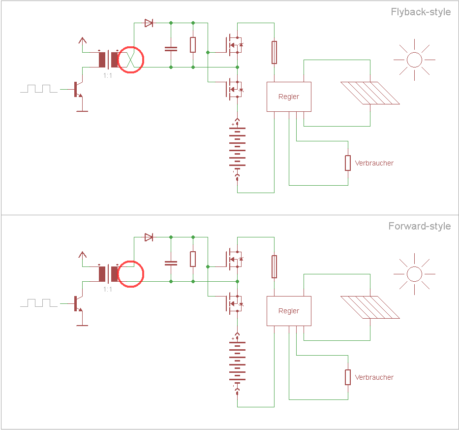

Folgendes ist mein Ur-Problem: Ich habe eine ("Off-Grid") PV-Anlage und
lade darüber einen Batteriespeicher. Nun möchte ich jedoch zwischen
Speicher und Regler noch eine Überwachung mit Not-Aus-Funktion einbauen
(Überspannung, Unterspannung, Temperatur, Zell-defekte). Bevor irgendwas
brennt soll der Akku einfach abgetrennt werden. (Siehe schematisches
Bild im Anhang.)
Leider haben die Akkus eine Nennspannung von 60V (beim Laden geht es
Richtung 70V) und bei DC-Spannung ist es gar nicht so leicht ein Relais
zu finden, welches nicht sau teuer ist und trotzdem diese DC-Spannung
sicher trennt. Zudem fürchte ich, dass ein Relais (im Normalfall sollte
es ja nie öffnen) durch Korrosion o.Ä. verkleben kann und im Ernstfall
womöglich nicht öffnet. Daher habe ich mich von mechanischen Relais
abgewandt.
Solid-State Relais gefallen mir da schon besser, auch weil sie DC
einfach "besser" trennen. Aber wenn man 100V+ (ein bisschen Toleranz
wäre mir schon recht) und 3A+ sucht werden auch diese unverhältnismäßig
teuer (Ich lasse mich gerne eines besseren belehren ;) )
Somit komme ich bei dem Punkt an, mir so ein Solid-State Relais diskret
aufzubauen. Ein Übertrager, ne Diode, Kondensator, Widerstand und ein
paar Transistoren. Fertig. Denkste...
Ich stehe vollständig am Schlauch wie ich den Übertrager anschließen
sollte.
Im Bild oben habe ich 2 Schema aufgezeichnet. Das obere nenne ich
Flyback-Stil, da es im Prinzip ein Flyback-Converter ist. Der Fehler
dabei ist (wenn ich nicht falsch liege), dass die Gate-Spannung quasi
nicht begrenzt ist. Sie wird durch übertragene Leistung und den
Widerstand bestimmt. Für mich aktuell irgendwie unbestimmbar. Oder
welche Formel gibt es zur Berechnung?
Im 2. Schema im Bild (ich habe es Forward-Style genannt), ist der
Übertrager genau andersherum gepolt. In der Folge ist zwar theoretisch
die Gate-Spannung erstmal bestimmbar (1:1 Übertragung der Spannung),
doch wenn ich jetzt richtig weiter denke, dürfte der Übertrager recht
schnell in Sättigung gehen. Dann ist die Gate-Spannung 0. Das ist zwar
auch klar definiert und auch der sichere Zustand, aber irgendwie nicht
ganz der Plan.
Vielleicht finde ich ja demnächst ein paar sinnvolle Antworten oder mir
geht das Lichtlein von selbst auf. In jedem Falle bedanke ich mich
jedoch schon recht herzlich fürs zuhören und treue mich auf
Antworten/Ideen/Anregungen.
Besten Dank,
Leonard

Es ist egal wie du den Trafo anschliesst. Da kommt sowieso nur
Wechselspannung raus. Am Ausgang vom Trafo kommt ein Kondensator in
Reihe mit einem 100R Widerstand und dann auch noch in Reihe mit deiner
bereits eingezeichneten Diode. Vor der Diode wird noch eine Diode zum
anderen Anschluß deines Trafos geschaltet, um die negativen Halbwellen
zu eliminieren.
Du meinst: "Klassische Gate Treiber Trafos betreibt man mit AC."
Es gibt diverse Arten, Schalter galvanisch getrennt anzusteuern.
Aber ist das hier das Problem? Relais können etwas, das kein
Halbleiter kann: Die galvanische Trennung des Lastkreises selbst.
(Man kann mit Halbleitern den Strom trennen, bevor ein kleineres
Relais für "Abstand" sorgt. Nur muß die Ansteuerung auch leicht
verzögert z.B. den Mosfet einschalten (beim einschalten eben),
nicht nur verzögert das Relais aus (beim ausschalten eben), wenn
das Relais minimal belastet werden soll/muss.

laflü schrieb:
> laflü schrieb:
>> z.B. den Mosfet
> ...die insgesamt 4 Mosfets für genannte "Trennung".
Oha, trotz der back-to-back-Mosfet-AC-Schalter im Bild
oben geht es hier um reine DC: Einer pro Relais reichte.
Eventuell bist Du aber mit MaWins Vorschlag glücklich?
