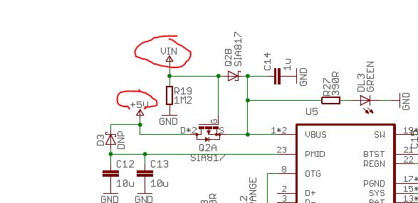

Hallo miteinander,
ich habe eine Frage bzgl. der Schaltung im Anhang. Sie enstammt aus den
Schaltplan eines Arduinos. Es geht darum wie der Controller entscheidet
ob V_USB oder V_IN verwendet wird. Da ja V_in bis auf den
Diodenspannungsabfall ja eigentlich immer durschaltet, oder? Und bei
anliegenden V_in der Transistor ja auch immer leitend ist?!  Darüber

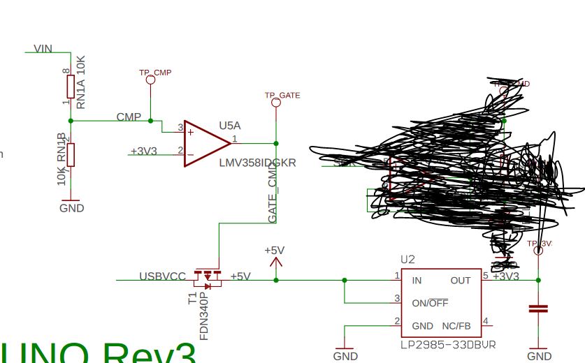

hinaus habe ich noch die Eingangsbeschaltung eines Arduino Unos
angefügt dessen Eingangsspannung zwischen 6 und 20V liegt und mir hier
auch nicht  klar ist was hier vorgeht. Wird V_usb oder V_in bevorzugt,
und wenn wieso? Ich verstehe es einfach irgendwie nicht. Kann mir da
jemand helfen?
Beste Grüße
Fabian
