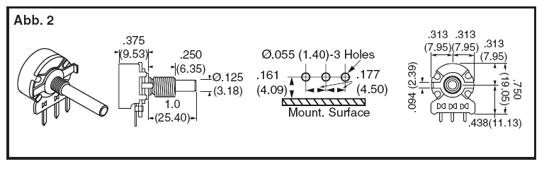

Ich suche einen Potentiometer (Anhang) jedoch mit 6mm Achse und
Abflachung. Wo kann ich so einen Poti kaufen? Bei den üblich
Verdächtigen habe ich nichts passendes gefunden :(
Das Bild ist aus dem PDF-Katalog von Digi-Key; Leider nur mit 3,1mm
Achse...

von Benedikt (Gast)
Ich hatte so ein Problem vor kurzem auch.
Bekommen kann man sowas schon, aber die Preise sind abartig.
Am Ende habe ich das Loch am Verstärker größer gebohrt und ein leicht
erhältliches Poti eingesetzt.
Dieser Typ wird anscheinend nur in den USA und Asien verwendet.

von Wegstabenverbuchsler (Gast)
Hm - ich versteh jetzt nicht ganz das Problem was die Besonderheit bei
dem benötigten Poti ist ...
3 mm Achse ist zu wenig, 6 mm mit Abflachung solltens sein, aber dann
muss man was aufbohren weil es wieder zu viel ist ???
Wie wäre es denn, wenn du einfach eine Hülse mit Innendurchmesser 3mm,
Außendurchmesser 6 mm auf das periswerte Poti setzt (festklebst, und
dir dann halt abflachst was abzuflachen ist? Damit versaust du dir
keinen Potiknopf.
