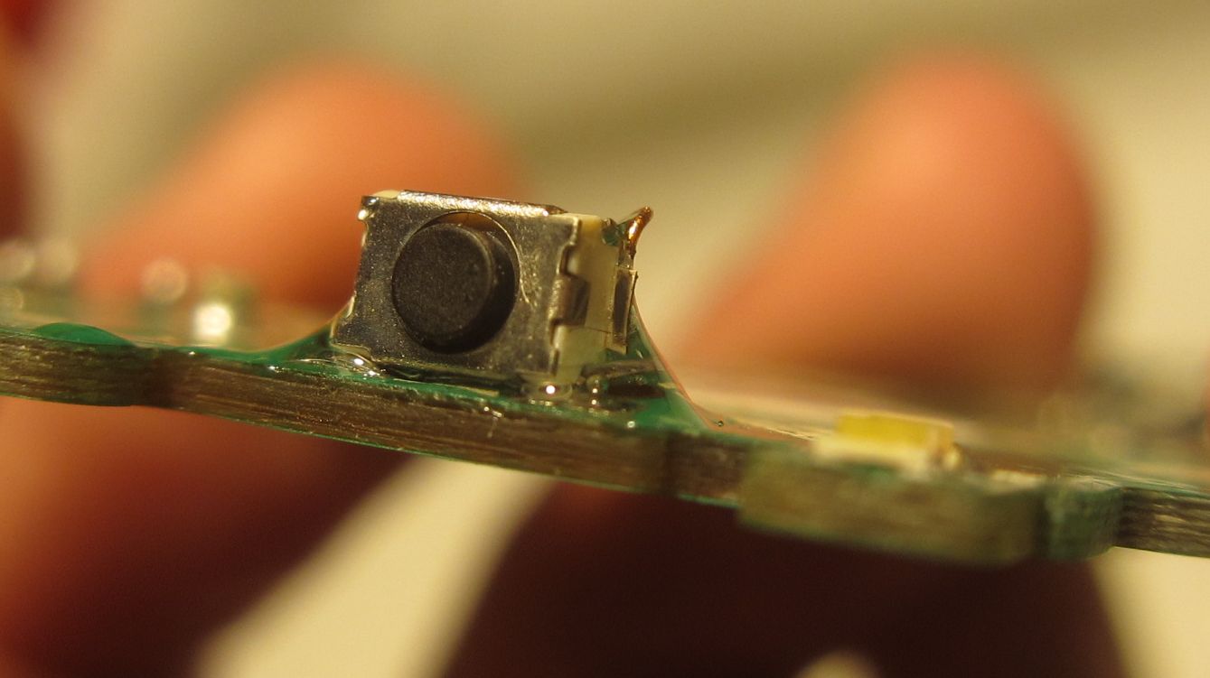

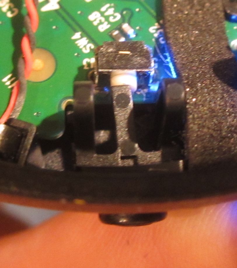

...zwei von den Kopfhörern fanden den Weg zu mir - beim einen war durch
"grobe" Bedienung der Einschaltknopfpinöpel aus der Führung gerutsch,
somit ließt sich das Ding nicht mehr einschalten.

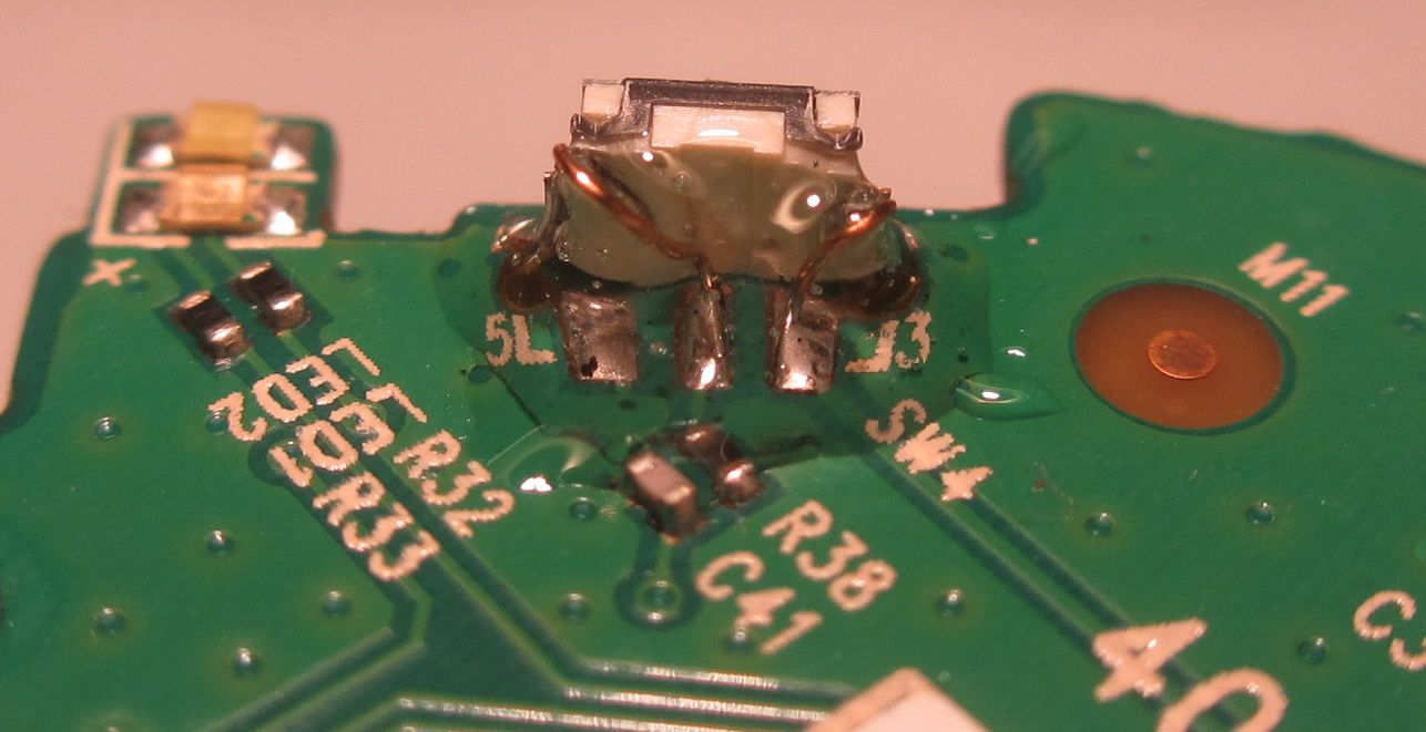

Beim anderen war es etwas kniffeliger, die hatte der Einschaltknopf
einen Schmutzwiderstand von 600 Ohm (Schweiß?), was dazu führte, dass
sich der Kopfhörer nach dem Laden ein, und kurz danach wieder aus
schaltete. Einschalten ging natürlich dann nicht mehr...Schalter
getuascht, läuft.
