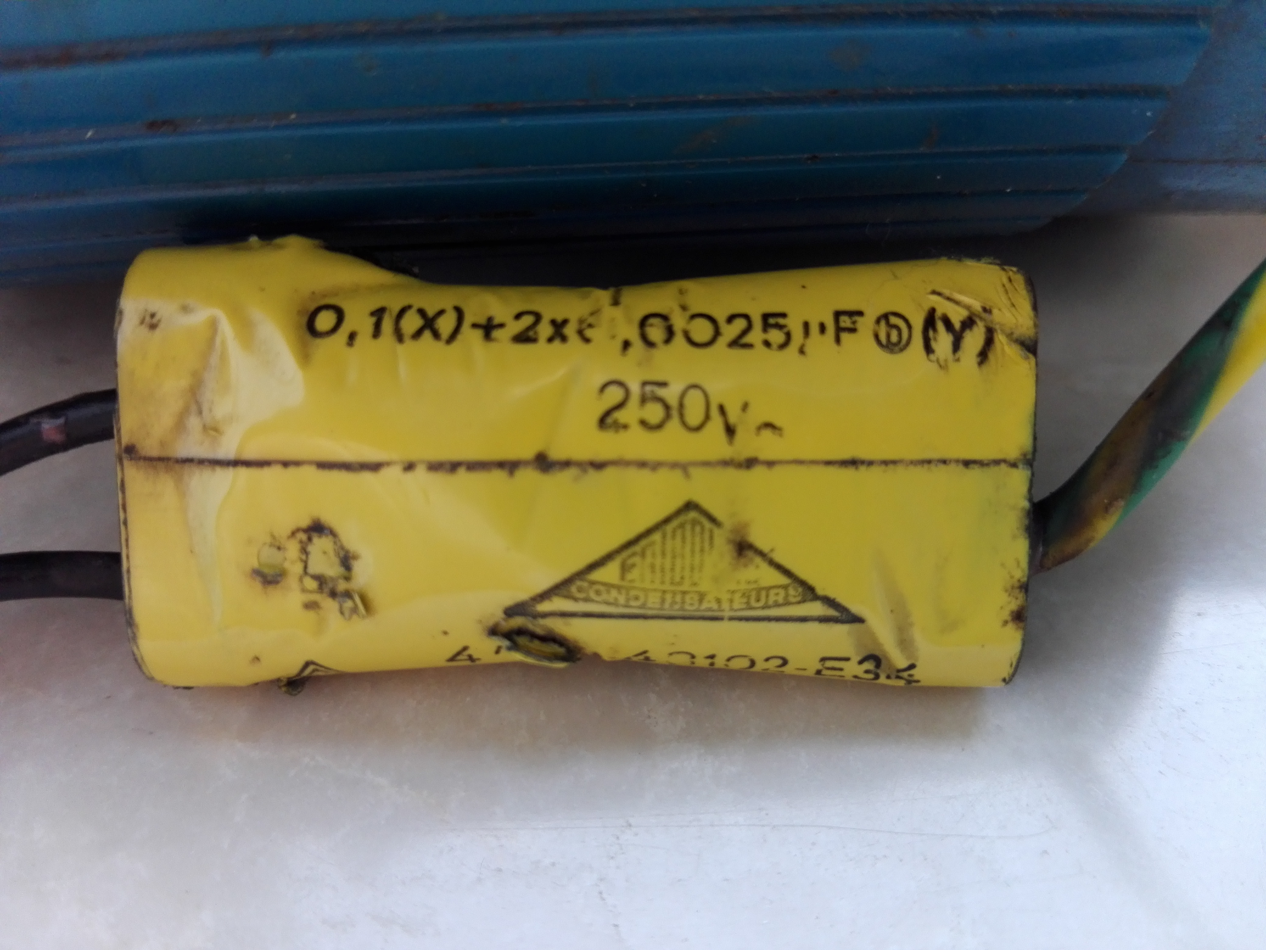

Hallo, ich suche einen passenden Entstörkondenstor für einen alten Bosch
Geradschleifer. Die Abmessungen müssen sein: L 38 mm, B 20 mm, Dicke 8 -
10 mm, sonst passt er nicht hinein. Die Daten sind: 0,1(x) + 2 x 0,0025
uF. Das Logo darauf kann ich nicht entziffern. siehe Foto. Wer hilft
mir?
Danke
Schuwo
Moderator Persönliche Seite
Als fertigen Pack nicht, aber aus drei einzelnen selbst zusammenpacken
und dann in einen Schrumpfschlauch:
https://www.reichelt.de/funkentstoerkondensator-x2-100-nf-275-v-110-c-10-ecqul-100n275ac-p200467.html
https://www.reichelt.de/funkentstoerkondensator-y2-3-3-nf-250-v-rm-10-0-115-c-20-pme271y-3-3n-250-p206797.html
Die Anordnung ist:
  o-------------*------------\
                |           --- 3,3 nF Y
                | 100 nF     |
               --- X         *------------o
                |           --- 3,3 nF Y
  o-------------*------------/
