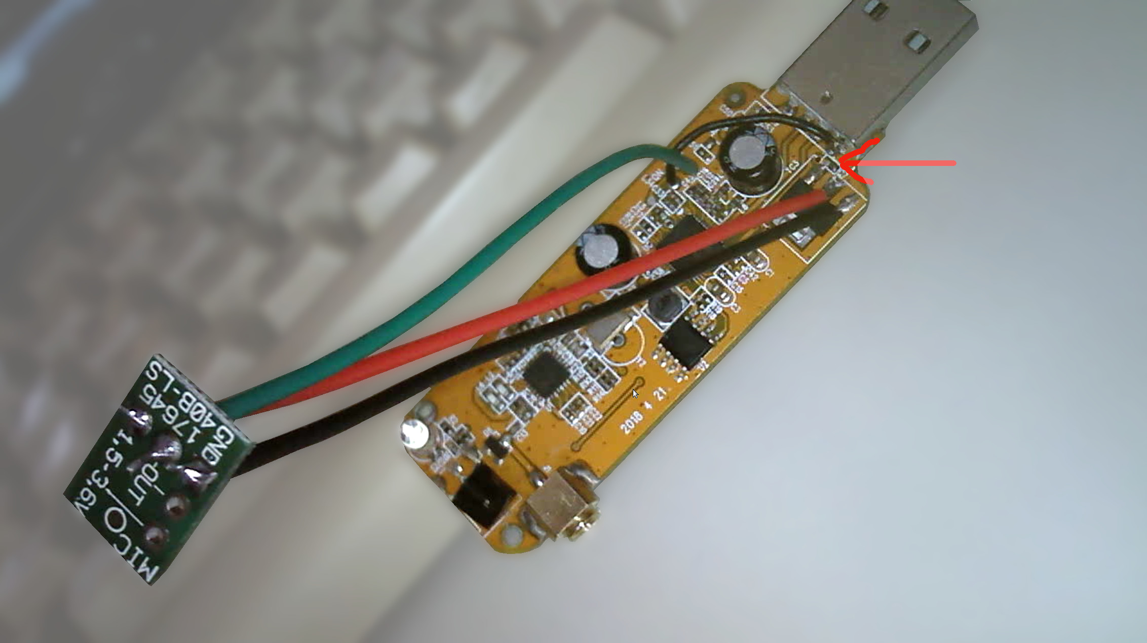

ich habe begonnen ein RTL SDR zu einem Fledermausdetektor umzubauen:
Vorbild: https://github.com/jbvoelker/BatSDR
* RTL2832U
* R820T2
https://www.aliexpress.com/item/33016051024.html

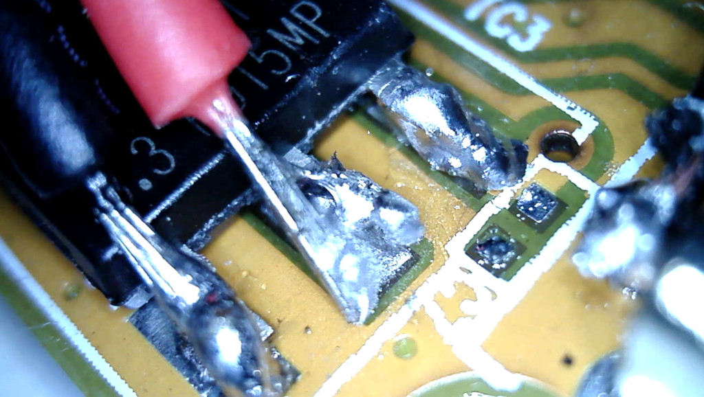

Leider ist mir der Kondensator C7 beim Löten abhanden gekommen. Ich kann
im Internet leider kein Schaltbild finden in dem ich sicher sagen könnte
was C7 genau macht.
Frage:
Hat jemand darüber (C7) Informationen?
Hat jemand einen Schaltplan von diesem RTL SDR gefunden?
Tschüss Hans

hba zwar keine Ahnung von dem SDR, aber intuitiv würde ich sagen dass
ist ein Blockkondensator über dem Spannungsregler. Pi mal Daumen 10µF
Kerko mit über 10-16V (Spannungs derating beachten), genauer Wert dürfte
unkritisch sein.
Was steht auf dem SOT223 am roten/schwarzen Kabel? im Datenblatt dazu
dürfte eine Beispielschaltung sein, aus den zwei halben Ziffern die man
lesen kann würde ich auf einen 3.3V Regler tippen.
von Sam W. (sam_w)
Das schein der Abblockkondensator am Eingang des 3,3V Reglers zu sein.
Messe mal nach, ob das untere Pad auch mit GND verbunden ist, das sieht
man auf dem Foto nicht genau, ist aber sehr wahrscheinlich.
Dann sollte das Teil auch ohne C7 laufen (direkt am USB-Port zumindest)
und du kannst 100nF, 1µF oder auch beides einlöten.
Können auch gut 10µF sein, auch wenn das dann schwer wird, die maximale
kapazitive Last am USB Port einzuhalten (hat das SDR vermutlich auch nie
eingehalten, funktioniert trotzdem).

also es ist ein AMS1117. C7 liegt an einem Pin (oben) an Pin 3 (Vin) und
am anderen Pin (an der Beschriftung "C7") ist nichts mehr dran.
Das wird aber mal an GND (Pin 1) gewesen sein.
Laut diesem Forum ist das Schaltbild vermutlich der "CC" Kondensator
ohne Wert.
https://www.rtl-sdr.com/forum/viewtopic.php?t=265
Tschüss Hans
von Hans (Gast)
laut dieses Datenblatts AMS1117
https://static.chipdip.ru/lib/552/DOC001552809.pdf
Sind 10 uF dort angebracht.
