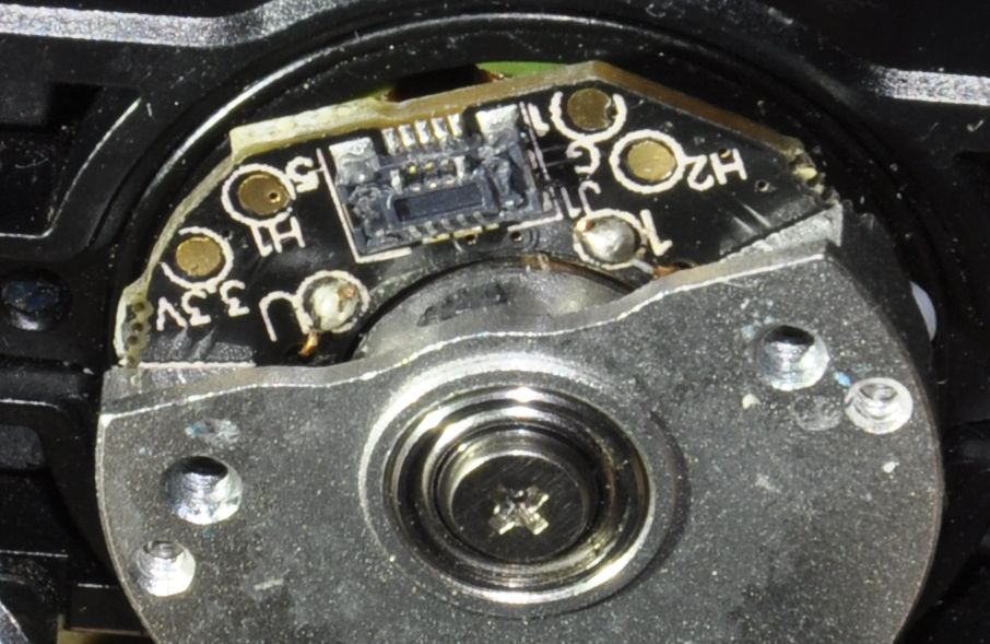

habe eine Platine mit Folienleiter-Anschluss, bei welchem der 10pol.
SMD-Sockel defekt ist (drei Kontakte abgebrochen). Das sind im Endeffekt
federnde Kontakte, auf welchen dann das Gegenstück am Folienleiter
aufgeklickt wird.
Kennt jemand solche Sockel bzw. deren Bezugsquelle und kann mir da auf
die Sprünge helfen? Farnell und Bürklin hab ich durch, vermutlich such
ich aber einfach nach den falschen Begriffen..
Vielen Dank vorab für jeden Tipp!
Gruß,
Stefan

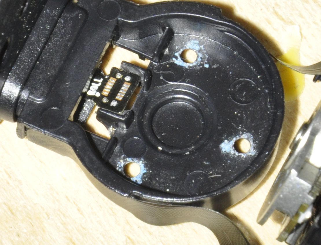

OP
Hi Chris,
ich vermute mal, dass der gesuchte Sockel auch zu den FPC-Sockeln
gehört. Allerdings ist dieser hier federbelastet, ohne Gegengehäuse. Die
Gegenplatine wird einfach aufgelegt, angedrückt (durch einen Schaumgummi
hinter der Platine) und durch die beiden L-förmingen Kunststoffteile in
Position gehalten.
Hab mal die Gegenseite abgelichtet, da sieht man das ganz gut.
Hoffentlich nicht wieder so eine Sonderanfertigung von Hubsan, die man
nirgends bekommt..... Ich durchforste jetzt mal das Portfolio von
Hirose, danke für den Tipp!
Grüße, Stefan

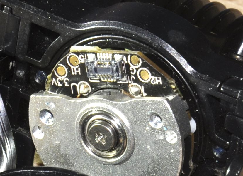

abgebrochen und im Gegenstück stecken belieben...
Schau es dir mal unter der Lupe an - würde es direkt auf die Flex
kontaktieren, wären auf dieser Goldpads und auf dem Gegenstück goldene
Federkontakte. Zinn auf Zinn verbindet man üblicherweise nicht
gefedert...
OP
Meine Güte Chris,
du hast natürlich vollkommen Recht. Hab den Innenteil mit ner feinen
Nadel rausholen können. Das hätte ich wirklich selber sehen können ^^
Danke dir!
Die Reste um den Sockel hole ich morgen unter dem Mikroskop raus, das
sieht man mit bloßem Auge nicht mehr. Den Folienleiter gibts komplett
als Ersatz, von daher ist die Problematik gar nicht mehr so kostspielig
:D
Danke nochmals für deine Hilfe, perfekt!
Gruß,
Stefan
