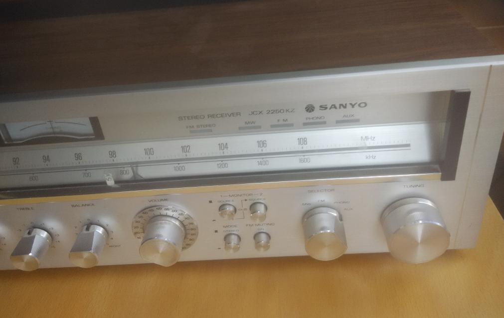

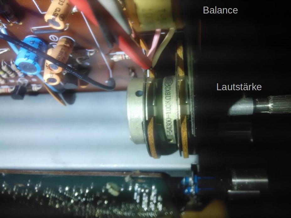

bei meinem Sanyo-Verstärker aus den 80ern gibt es ein Problem mit sowohl
dem Lautstärkepoti als auch der "Balance".
1. Lautstärke: Beim Drehen "kracht" es laut. Ansonsten funktioniert der
Regler, d.h. die Lautstärke lässt sich normal einstellen. Kann das am
Poti liegen oder ist da anderweitig was kaputt?
2. Balance: Der Regler funktioniert nicht mehr richtig, oft geht nur
noch ein Kanal. Die Balanceeinstellung wird aber eigentlich nie bewegt.
Auf dem angehängten Bild ist der Poti nur abgeschnitten zu sehen, hab
mich bei der Aufnahme auf den Lautstärkepoti konzentriert (jetzt ist der
Verstärker erstmal wieder zusammengebaut).
Wenns an den Potis liegt, kann man die reparieren, z.B. durch Reinigung?
Gibt es erschwinglichen Ersatz?
Vielen Dank schonmal!

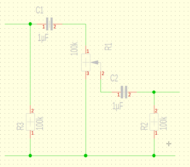

Persönliche Seite #5980428
Hab mal skizziert, wie man ein Lautstärkepoti nachträglich
gleichstromfrei bekommmt, ohne die eventuell nötigen Strompfade
aufzutrennen.
Abhängig davon, ob der Strom vom Eingang oder Ausgang kommt, ist nur
linke/rechte Teil davon nötig. Wenn das Poti allerdings
verschlissen/verschmutzt ist, werden immer noch Aussetzer zu hören sein.
Dann siehe vorherige Beiträge. Das Krachen ist allerdings nicht primär
darauf zurückzuführen.

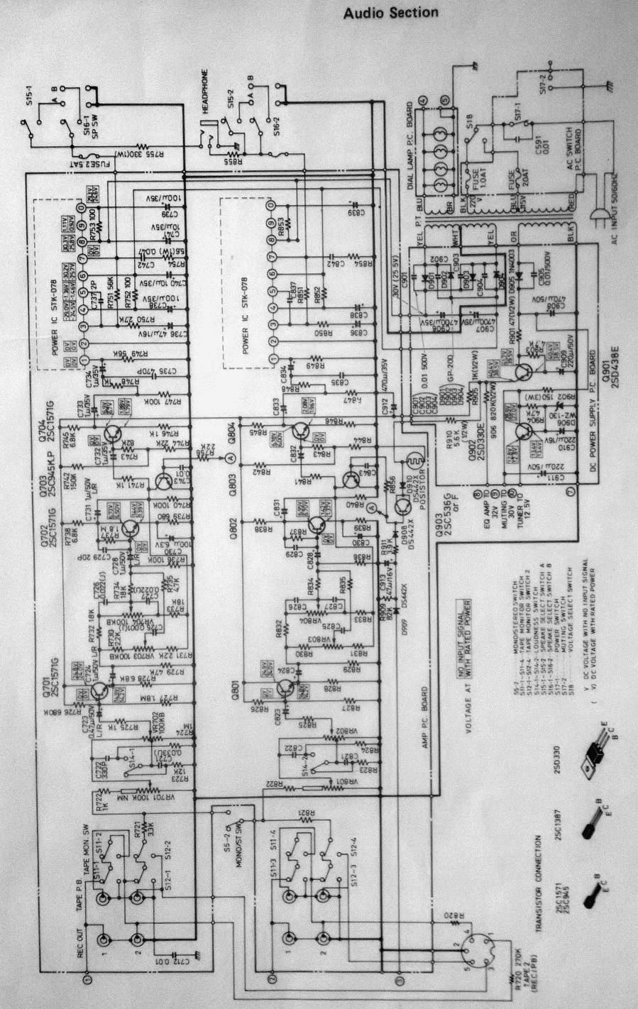

Danke für die zahlreichen Antworten!
So, habe mir jetzt nochmals alles angeschaut, ein besseres Foto gemacht
und sogar die OVP mit Schaltplan auf der Bühne* gefunden. Der Verstärker
ist von meinem Vater, er hat ihn bis vor Kurzem regelmäßig benutzt. Da
er jetzt einen neuen hat, möcht ich mich der Sache annehmen (kann quasi
nichts mehr kaputt machen).

Mit dem Schaltplan tue ich mich schwer, die Potis sind auf der Platine
nichtmal gemäß Schaltplan beschriftet. In Analogtechnik fehlt mir auch
die Erfahrung.

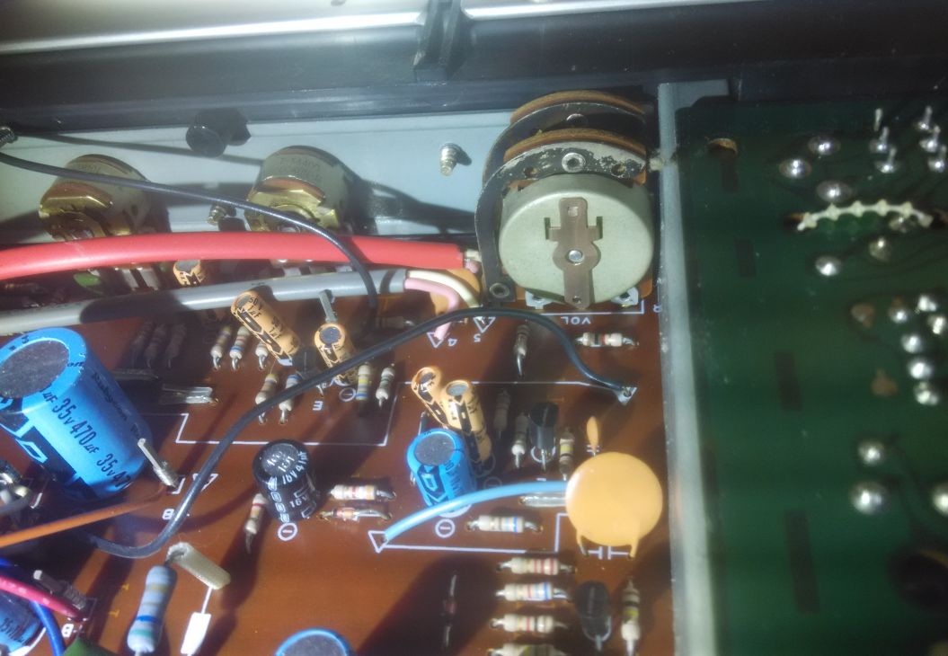

Schade, die Potis sind doch auf eine Platine gelötet. Falls die neuen
Potis nicht genau passen sehe ich hier allerdings eine gute Chance, sie
um 90° zu drehen und mit Drähten zur Platine hin zu verlängern.
Bei den Lautstärke Potis musst du beachten, dass sie an der
Widerstandsbahn einen Mittelabgriff haben - also 4 Anschlüsse. Das war
lange Zeit ganz normal, ist inzwischen (wegen digitaler Klangregler)
aber selten geworden.
Wenn du Potis ohne Mittelabgriff einbaust, funktioniert der Loudness
Schalter nicht.
#5980865
Ich würde C723 und C823 0,47uF durch Folienkondensatoren ersetzen und in
Reihe zu R721 bzw R821 einen Folienkondensator von 1uF schalten.
Damit ist dann auf jeden Fall sichergestellt, das die Potis
gleichspannungsfrei sind.
Es könnte sein das insbesonders der Plattenspielervorverstärker eine
nicht gewollte Gleichspannung auf die Potis gibt, die das Potikratzen
verursacht.
Sollte das kratzen dann noch nicht weg sein, muss man die Potis reinigen
oder besser erneuern.
Ralph Berres

Gast #5981001
Müsste diese Funktion bei Phonobetrieb nicht der C706/C806 erfüllen
(Seite 1)? Dahinter ist ja der Wahlschalter (AM/FM/Phono/AUX) und dann
geht es auf die Verstärkerstufen.
Aber ich probier das mal, muss die Teile allerdings erst besorgen.

> nötig.
sehe ich auch so
Nur Elcos neigen dazu das sie auch einen  wenn auch ( hoffentlich )
hochohmigen Gleichstromwiderstand haben.
Deswegen mein Vorschlag den Elco hinter dem Poti gegen einen
Folienkondensator auszutauschen. 0,47uF ist ja durchaus gängig.
Ralph Berres

Wenn ich das Bild richtig interpretiere, sind das halboffene Potis.
In solchen hatte ich schon richtige Wollmäuse die am Schleifer hingen.
Mit einer Nadel oder dünnem Draht konnte man den Staubflusen vorsichtig
entfernen, dann mit Tuner Spray nachreinigen, mit einer Nadel etwas
Silikonfett aufbringen und gut ists für die nächsten Jahre.
Zumindest wenn die Widerstandsschicht noch nicht durch ist.
Gast #6224982
Hat jetzt lang gedauert, bin aber endlich dazu gekommen und es war
erfolgreich!
Die 4 Kondensatoren hab ich eingebaut/getauscht, das Krachen ist weg.
Danke nochmal an alle und im Besonderen an Ralph Berres für diesen Tipp
und Martin L. für den Tipp mit dem Umschalter!
