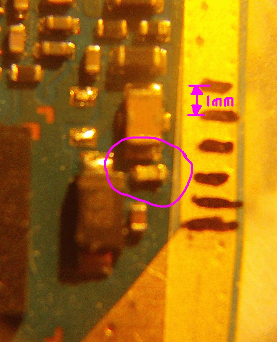

Bei meinem Nokia 6230 ist durch ein defektes Auto-Ladegerät die
Eingangssicherung geflogen.
Das Problem ist: Die Sicherung auf dem Print ist winzig, d.h.
"schweineklein" (keine Ahnung welcher Formfaktor).
Dazu "Hühnerfutter" zu sagen ist noch ein Kompliment, das geht in die
Größe "Zuckerkrümel"
Die gemessene Stromaufnahme beim Laden liegt so bei 20 mA (der Akku ist
aber noch ziemlich voll), und laut Schaltplan soll es sich um eine 1.5 A
(eins-komma-fünf Ampere!) Sicherung handeln.
Wo gibts denn so ein Kleinkram, wer hat eventuell eine übrig und mag
mich sponsorn (ich überweise auch 1 EUR für Porto und Material), und:
Wie bekomme ich das Teil auf die Platine drauf montiert?

von Marko B. (Gast)
Poste mal ein Foto, vielleicht hab ich was passendes rumliegen.
von Wegstabenverbuchsler (Gast)
na klar doch ... (siehe Anhang)
Ach ja, für alle die es nicht glaoben mögen: Hier dei
Positionsbezeichnung des Bestückungsplanes (siehe Anhang)
von __ _. (unrouted)
ist scheinbar eine Sicherung in SMD Bauform 0603!
Beispielsweise hier http://de.farnell.com zu finden (suche: "0603
sicherung").
Wie du an die Sicherung kommst weiß ich auch nicht! Vielleicht mal im
"Markt" nachfragen ob dort jemand bestellt.
gibt es denn noch kleinere Formfaktoren als 0603? 0,8 * 1,6 mm scheint
mir noch etwas "groß" für meine Sicherung zu sein
von Marko B. (Gast)
Oha. Das ist mal verdammt winzig. Mit sowas kann ich leider nicht
dienen.
Ich würde eine SMD-Sicherung von einem alten Mainboard runterlöten, auf
den Elko unten links kleben und mit dünnem Kupferlackdraht mit den Pads
verbinden.
Kleinere SMD Formfaktoren gibts natürlich! Ich weiß aber nicht ob es
noch kleinere SMD Sicherungen als 0603 gibt...
0402 - 1,0 x 0,5mm
0201 - 0,6 x 0,3mm
Vielen dank für die Hinweise. Ich denk auch daß es eine 0402 sein
könnte.
Ich würde mich gerne mal dran versuchen, da eine 0603er einzupflanzen,
wenn mir die jemand im Brief schickt (Einzelstück).
Wem darf ich 1 EUR dazu überweisen?
So, ich hab jetzt einen Shop gefunden, der mir die Sicherung incl.
Material für 10 EUR Kaffekassenspende eingelötet hat. Mann, das war ein
Gefrickel, selbst unter dem Mikroskop....
Handy scheint wieder zu laufen, läd grade auf.
