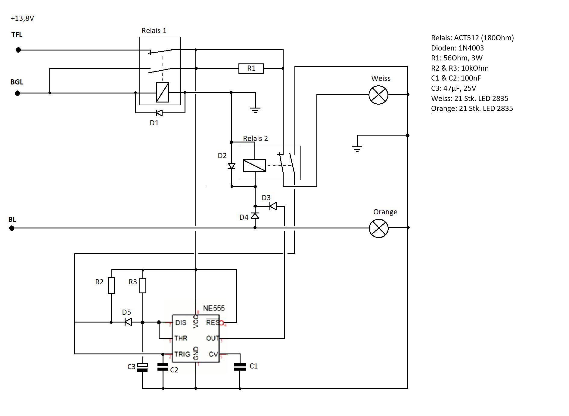

ich möchte die Funktion des Blinkers bei meinem Fahrzeug mit in das das
Tagfahr-/Begrenzungslichtlicht integrieren. Aktuell ist dort eine s.g.
T20 Zweifadenlampe (21W/5W) verbaut, der 21W Faden für das Tagfahrlicht
(TFL), der 5W Faden übernimmt die Funktion des Begrenzungslichts (BGL),
sobald das Abblendlicht eingeschaltet ist. Das ganze generell zu lösen
ist kein Problem, da es mittlerweile auf dem Markt passende, zweifarbige
(weis/orange) LED Leuchtmittel gibt. Sobald die Zündung an ist, geht das
TFL an, wird das Licht eingeschaltet, geht das TFL aus und das BGL an.
Mein eigentliches Problem ist jetzt, dass ich während des Blinkvorgangs
das weisse Licht deaktivieren will. Das Blinklicht (BL) hat eine
Frequenz von 1,5Hz, also 0,67s Periodendauer. Das heisst 0,5s
abgedunkelt lassen, nach der fallenden Flanke der Blinkerspannung sollte
ja ausreichend sein, damit in den Phasen in denen das orange Blinklicht
nicht leuchtet, auch nichts weiss leuchtet.
Nun habe ich mir folgende Monoflop-Schaltung mit dem NE555 überlegt und
hoffe, dass ich da keinen Denkfehler drin habe. Wäre super, wenn mir
jemand Feedback geben könnte, ob das so funktioniert.
Danke und Grüße
Oliver

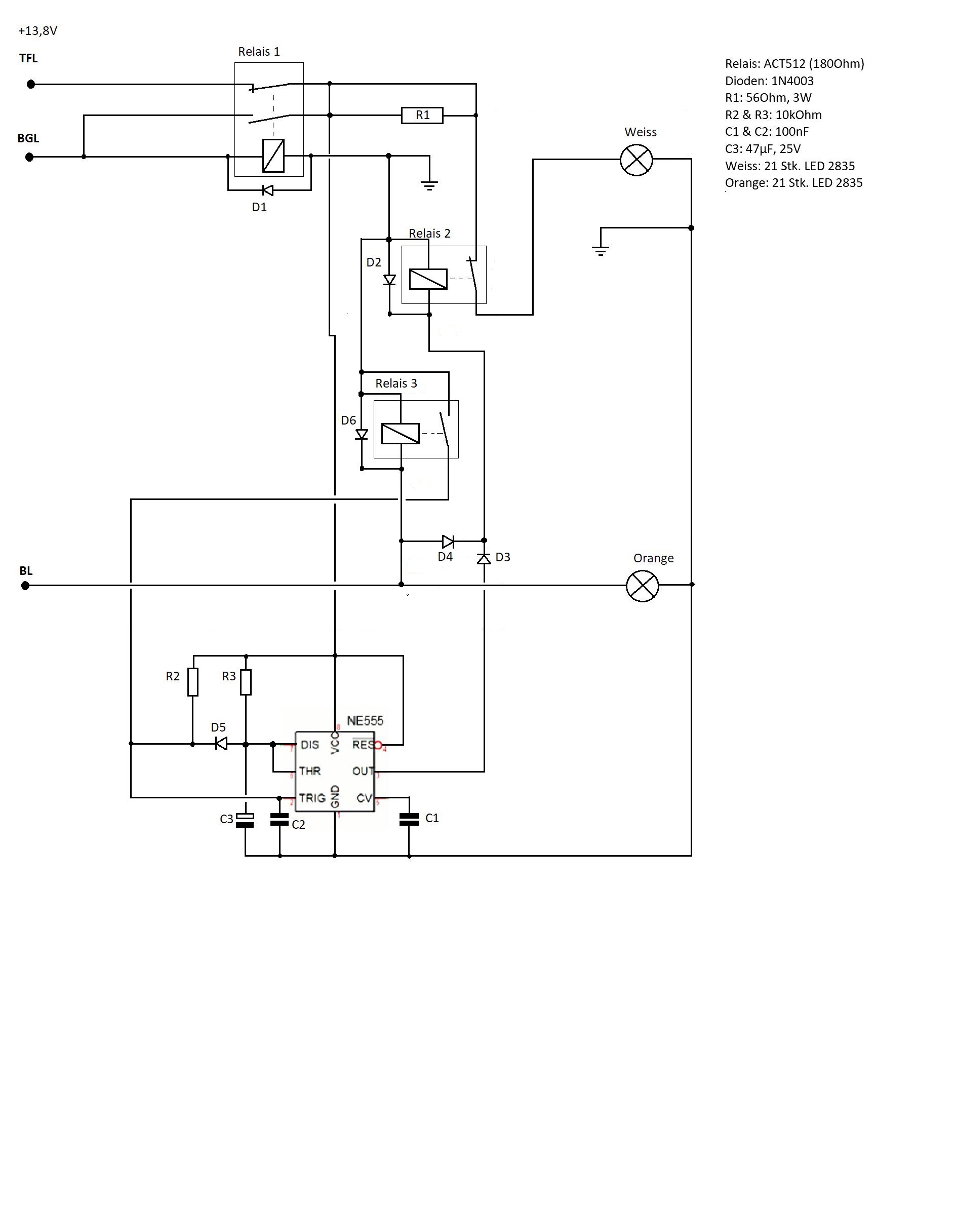

Denkfehler war drin, brauche ein separates Relais für den
Triggerschalter des NE555, weil wenn der am gleichen Relais hängt wie
die Last, dann öffnet der nie wieder...
Aber jetzt habe ich drei Relais drin, geht das nicht einfacher?
Zumindest Relais 2 und 3 durch Transistoren ersetzen?
