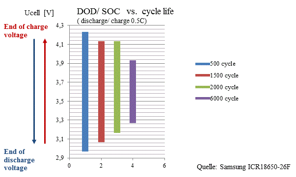

ich benötige einen Tiefentladeschutz für meine Platine, die durch eine
18650 Zelle versorgt wird.
Die Standard China Lösung wäre ein DW01. Die sehr niedrige Cut-Off
Spannung von 2.4V +-0.1V bereitet mir aber Bauchschmerzen. Mich
interessiert hauptsächlich nur Tiefentladeschutz und Überstromschutz.
Alternativ habe ich das hier gefunden: FS312F
Kennt ihr noch andere Schutz-ICs?

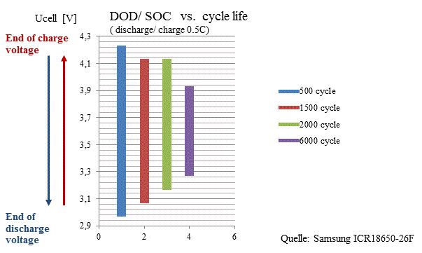

Gast #5984464
Der TO will in dem Bereich bleiben, wie im Bild.
Sowas wie den DW01 verwendest Du unmittelbar am Akku, falls die
Schaltung mit den engeren Grenzen versagen sollte.
In der Regel reicht ein ATtiny13 aus, der bei niedrigem Takt betrieben
immer wieder kurz aus dem sleep-Modus aufwacht. Das benötigt nur wenige
µA. Zweite Lösung wäre ein Low Power (&Current) Komparator mit interner
Referenz.
Beispiele für Low Power Komparatoren: TS881, TLV3691, MAX931 (mit
Referenzspannung), NCS3402, TS391.
